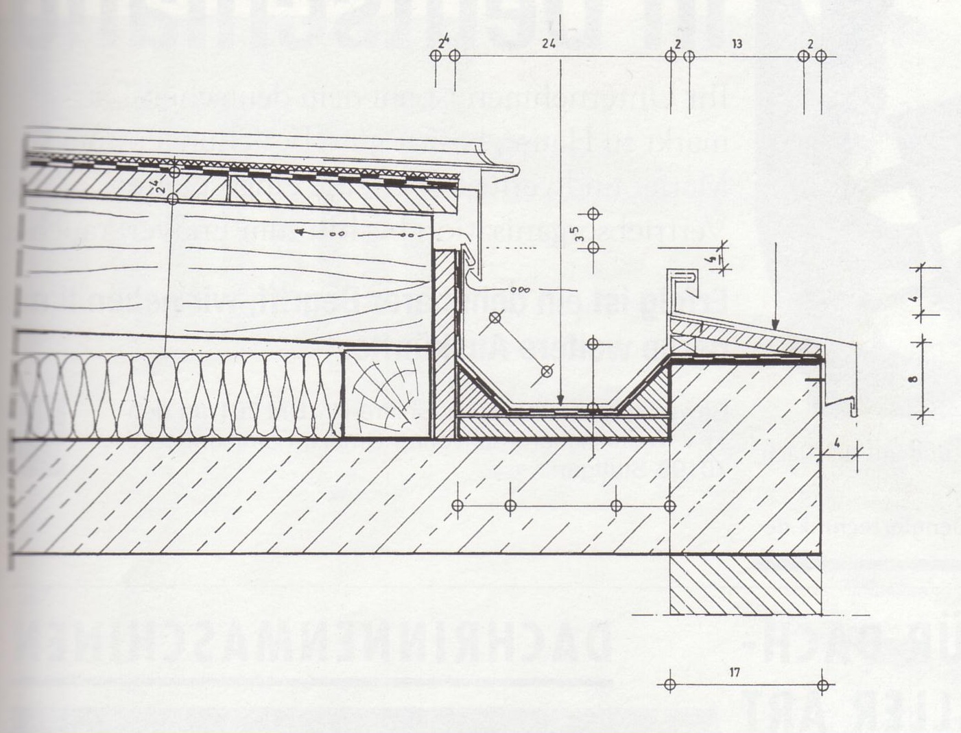

Посмотрел форум и не нашел информации по монтажу встроенных водостоков.
Хочу поднять общий вопрос - на сколько они актуальны для Московского региона, как добиться герметичности соединения с учетом линейного расширения меди?
И частный вопрос - как решить данную проблему на конкретном объекте?
Узел встроенного водостока прикрепил.
Особенность объекта - кровля вальмовая, встроенные водосточные желоба замкнуты по кругу.
Размер кровли 20 х 30 метров, угол кровли 16 градусов.
Встроенный водосток.pdf
(139.41 КБ) 2274 скачивания

Как я люблю проектировщиков и архитекторов!
Кровля медная, а водосток и фартук - оцинкованная сталь!!!!
Smirnoff!
Мне кажется надо бы план кровли выложить с размерами, да и места расположения воронок не мешало бы.
Линейное расширение и герметичность на замкнутом контуре водостока совместить наверное трудновато будет, но думаю возможно. А узел - хрень полная.
Делал так:
- Водосток брал ПВХ 150мм БРААС, у него соеденители желобов с резинками и дополнительной внутренней скобой - это позволило сильно не бояться линейного расширения.
- Место установки водостока - лоток в карнизе, делал "корыто" из сплошной доски вдоль и затем наплавляемую гидроизоляцию.
- Для того, чтобы с этой гидроизоляции отвести воду, которая обязательно туда попадёт, сделал конусные "стаканчики" (из Рукки-пурал) д. 120мм внизу и 180 вверху с отбортовкой, и "наплавляйку" завёл в них. Через эти, так сказать "гильзы" в дальнейшем пропустил водосточные трубы д. 100мм.
- Фартуки - капельники "передний" и "задний" с плёнки завёл в жёлоб на 6см. Фартук свеса из под покрытия выдвинул вперёд на 4см для вентиляции, которая при заполненном желобе снегом работать просто не будет. А это реальный "косяк" с моей стороны.
В общем получилось, что я спрятал водосток, а сделать узел 100% надёжным и толковым не смог. Никогда больше так делать не буду "ни за какие коврижки" - переуговорю на желоба устанавливаемые на кронштейнах или выполненные по кровле. При медном покрытии, как в Вашем случае, я бы посоветовал убедить заказчика в том, чтобы отказаться от такого проектного решения и принять другой.

Smirnoff писал(а):Посмотрел форум и не нашел информации по монтажу встроенных водостоков.
очень плохо смотрели. там и подвесных и заглубленных системах написано. http://forum.design-roof.ru/viewforum.php?f=50
совершенно не актульны. Но очень МОДНЫ в среде архитекторов. Хотя, даже в плане архитектуры , даже в чертежах смотрятся эти узлы отстойно...
а какие проблемы герметичности с учетом линейного расширения ? У Вас и домик маленький, фигня на ровном месте. Ставили желоба заглубленные при развертке 1250мм , 4 блока - каждый блок это прямоугольник с длинами 30 на 20 метров. До сегодня никаких вопросов - ставили на Tierklinik в Мюнхене в 1999 году. По дну желоб был сделан на 300 мм, и подъемы по 475 мм. Все соединено по периметру. Проблемы расширения решаются с помощью компенсаторов.
легко. делать кровлю из меди КМЕ. и пригласить меня. Да. конечно. Надо в любо случае убрать эти бесподобные вещи типа - желоб из оцинковки и медная кровля. Мне интересно - а когда заказчики начнут ЖЕСТКО архитекторов наказывать БОЛЬШИМ РУБЛЕМ ???? Такой проект - как минимум -вредительство. 25 лет без права переписки...

Сизов писал(а):Как я люблю проектировщиков и архитекторов!
Smirnoff!
Сизов. Согласен - узел - хрень полная. Но Ваша фраза про совмещение линейного расширения и герметичности - не меньшая !Слова - очень сильное оружие , старайтесь поаккуратнее....
Делал так:
Ага ! Т.е. - с меди на оцинковку нельзя ? а вот с меди (живущей лет ... много) на дерьмо пластик , живущий в условиях России лет 5-10 - можно ! А потом ремонт ! И так - каждые 5-10 лет ! Чтобы хозяин не скучал ! Да ему (заказчику) никакого нефтяного месторождения ни хватит !
а резинки "живут" не более двух сезонов - потом надо менять.
а поставить стандартные компенсаторы - не судьба ? Типа - крыша из меди - легко ! А пару компенсаторов - дорого ?
вот эта вещь очень правильная !!! Именно так и делается.
а здесь огромная ошибка. Через гильзу трубу пропускать нельзя. Трубы водосточной системы подсоединяются на гильзу. Т.е. - ВСЯ вода попадает в водосточную трубу. А в Вашем случае, если желоб потечет - вода пойдет на фасад.
смысла не имеет. Основной принцип устройства НАДЕЖНЫХ заглубленных желобов - наружная сторона позволяет в случае проблем воде переливаться.
Так, на всякий случай. Зимой , если все правильно - вентиляция практически не работает. Внутри канала температура воздуха ниже, чем снаружи. Так что - выдвижение планки ничего хорошего не дает. А против снега еще можно и систему СНЕГОЗАДЕРЖАНИЯ поставить - вот и не будет снег сползать.
Согласен на все 100% !!! Пока видел пару раз всего - что заглубленный желоб был сделан - как необходимо !

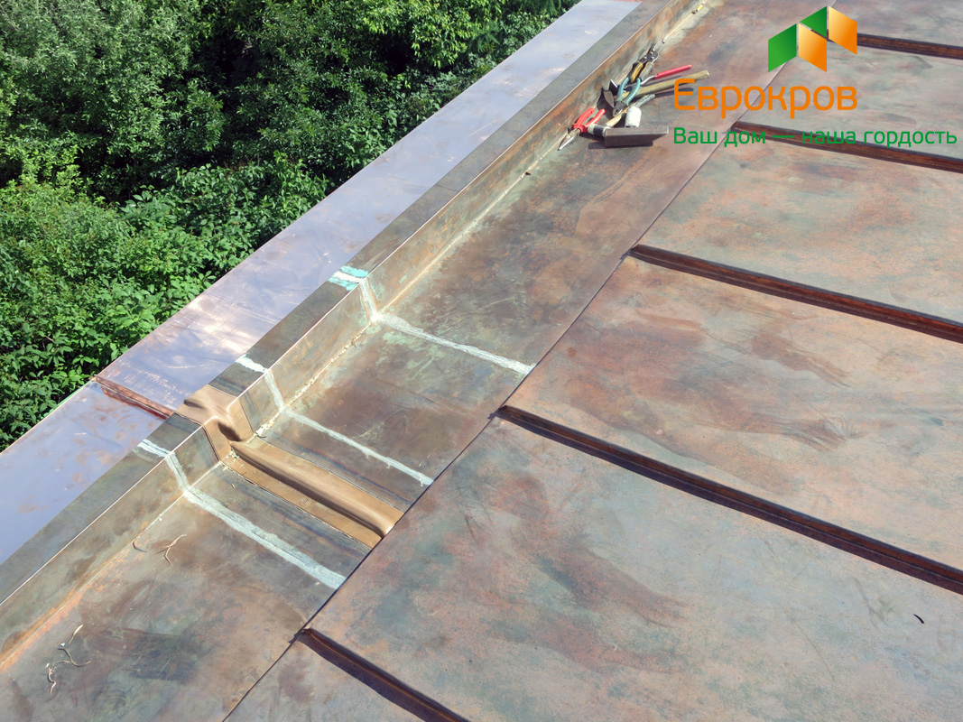

Интересует вопрос количества стыков и установки компенсаторов.
Нашел в сети такую картинку. Да простят меня коллеги из уважаемой фирмы, что использую их фото.
Интересует меня верно ли выполнен данный узел???

Громобой писал(а):Интересует вопрос количества стыков и установки компенсаторов.
По поводу количества компенсаторов. На прямых участках рекомендовано/разрешено 15 м друг от друга. На угловых участках - 7,5 м. Это практика для подвесных желобов.
Для заглубленных желобов вероятнее всего необходимо использовать варианты с бОльшей возможностью свободной подвижки. Т.е. - сами желоба должны лежать ОЧЕНЬ ( мин. 10-15 мм с каждой стороны воздуха) свободно. И компенсаторы лучше поставить по чаще. Т.е - на прямых участках - 7/8 метров. На угловых - 3,5/4 м.
теперь по поводу фото - не могу сказать точно - на объекте не был.
Но вот что то подсказывает мне, что компенсатор здесь припаян сам по себе. Т.е. - в свободном положении между двумя кусками металла/желоба.
Должно быть по другому - желоб должен быть уложен с перехлестом минимум 40/50 мм друг на друга. Компенсатор резинкой должен прийти на место стыка/перехлеста. А края должны быть припаяны там - куда лягут. Желательно с проклепкой.
