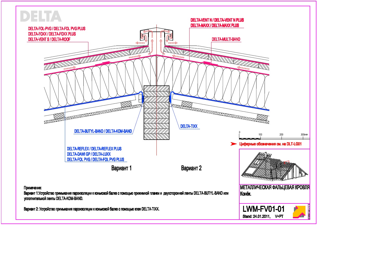

Два самых распространенных варианта:mkv писал(а):Столкнулся с вопросом грамотного выполнения узлов хретов и конка для качественной вентиляции.Рядовые картины положи.Нужна консультация опытных мастеров, при том что крыша четырехскатная ввиде горки (ширина карниза 80 см).Фотографии готов выслать на почту. Буду признателен за любую оказанную помощь
Не улавливаю связи между вариантами вентконьков и отступом карниза. Поясните пожалуйста. Или лучше фото в студию!mkv писал(а):А как произвести монтаж вентконька и на какое растояние отступать,если карниз прямой 80см(скат виде горки).Фотографии в натуральную величину готов скинуть в личку или на почту
