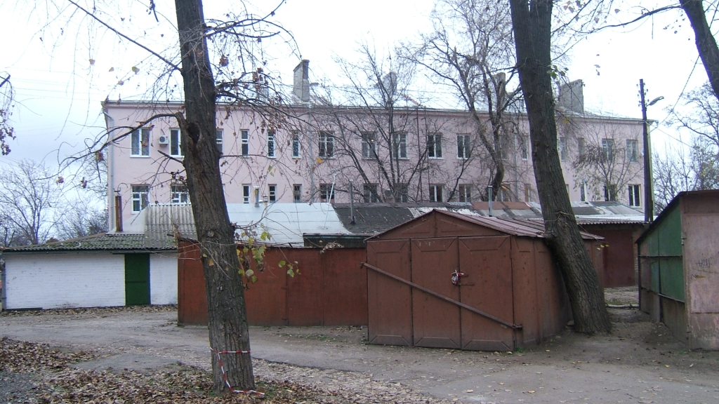

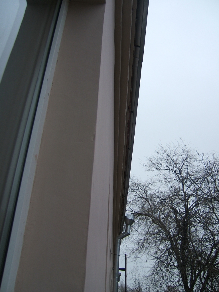

Зачастую карнизы на "сталинках" закрывали полностью и выводили стропила наружу, некоторые дополняли это декоративными кронштейнами-опорами, т.е. приток воздуха с карнизного свеса не обеспечивался. Проветривание ХЧ обеспечивалось за счет слуховых окон. Случай Таганрога имеет на карнизном свесе приток воздуха с зазором 50 мм. ИМХО: можно попробовать на слуховые окна повесить двери-окна с наклонной решеткой (наподобие тех, которые устанавливаются на батареи отопления). Это должно сократить приток воздуха и тем самым будет предотвращен сквозняк всего помещения. В случае удачного исхода эксперимента - проблема закроется само собой :)

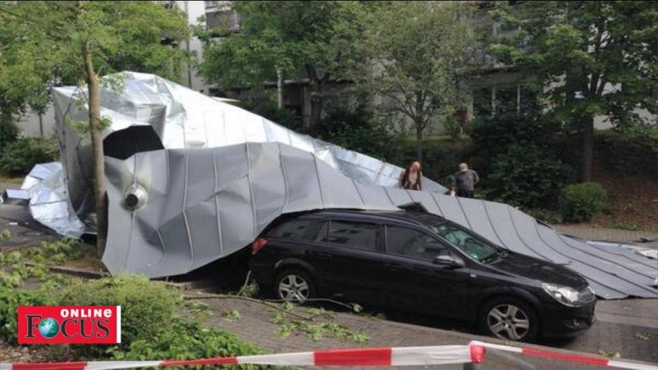

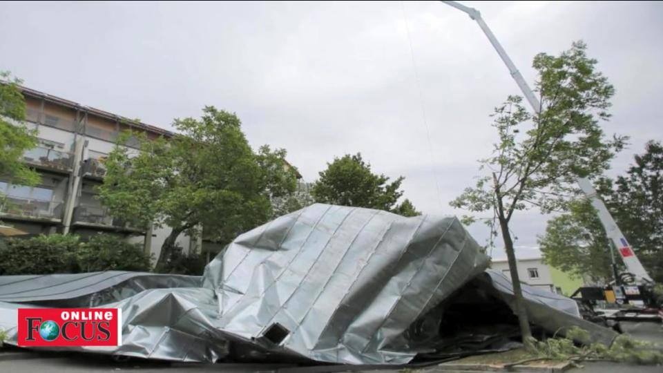

"Конфигурация крыши напоминает конфигурацию крыла самолета, при сильном ветре возникает подъемная сила, пытающаяся сорвать конструкцию."
Как понимаю подъемная сила самолета возникает от разности давления на верхней плоскости крыла, потому-что скорость на верхней плоскости потока воздуха больше чем на нижней . Известно что чем больше скорость тем меньше давление. Соответственно возникает подъемная сила крыла. В случае с крышой на ветру можно увидеть аналогию - давление наверху ниже - вот они картинки и вспучиваются.

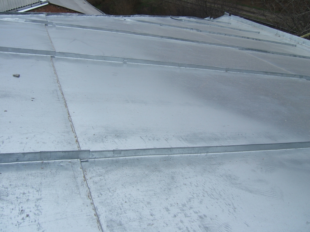

Кляммеров нужно в 2 раза больше использовать.
Картины шириной 1 метр - это явные проблемы в будущем.
И вообще по фотографиям бы сказал, что крыша сделана в колхозе лет 30 назад.

Кровля уже сделана - что тут можно предпринять ? Почему у человека не было вопросов перед началом работ ? Почему они возникли по факту ?
Если бы он спросил в начале - перед началом работ - ответ был бы такой - на данной высоте разрешено применение металла шириной не более - 720 мм "кровельной картины" - из 800 мм рулона. При соответствующем количестве кляммер.
Здесь же мы видим - одинарный фальц, металл в развертке - 1000 мм., количество кляммер не соответствует нормативному. Что ему еще можно посоветовать ? Гвозди/ шурупы с резиновыми прокладками. Все. Нет более вариантов. Хотя - есть - все снять и выполнить по правильному.....

ВАУ! видимо красиво летела.....
