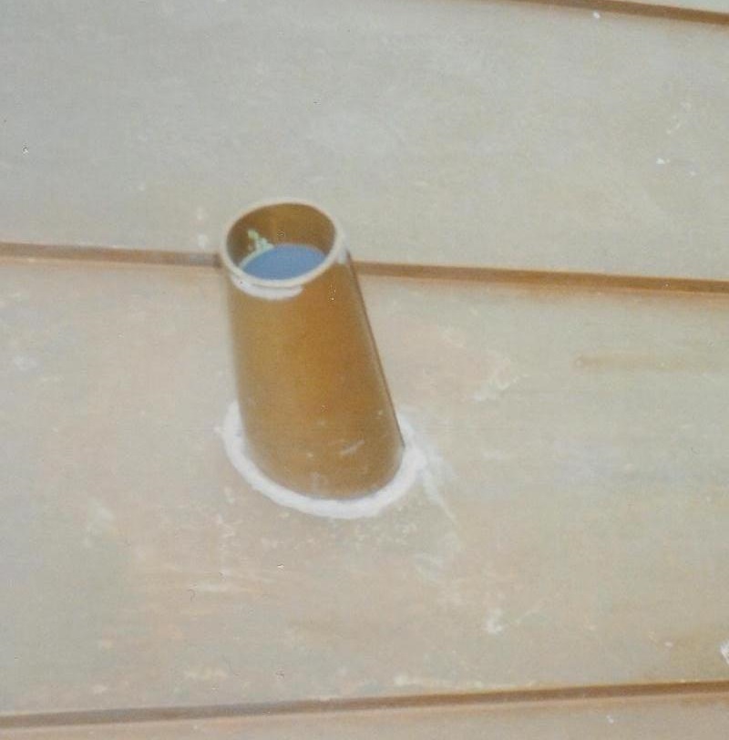

чтобы не искушать себя, попрошу Вас прислать несколько строчек из этого труда ( на немецком, можете в личку ).
Но, хотелось бы заметить - Вы написали
Поэтому присутствие на медной кровле свинцовых элементов допускается.
НО - "свинцовые элементы " это не элемент соединения трубы - проходки, это примерно так -

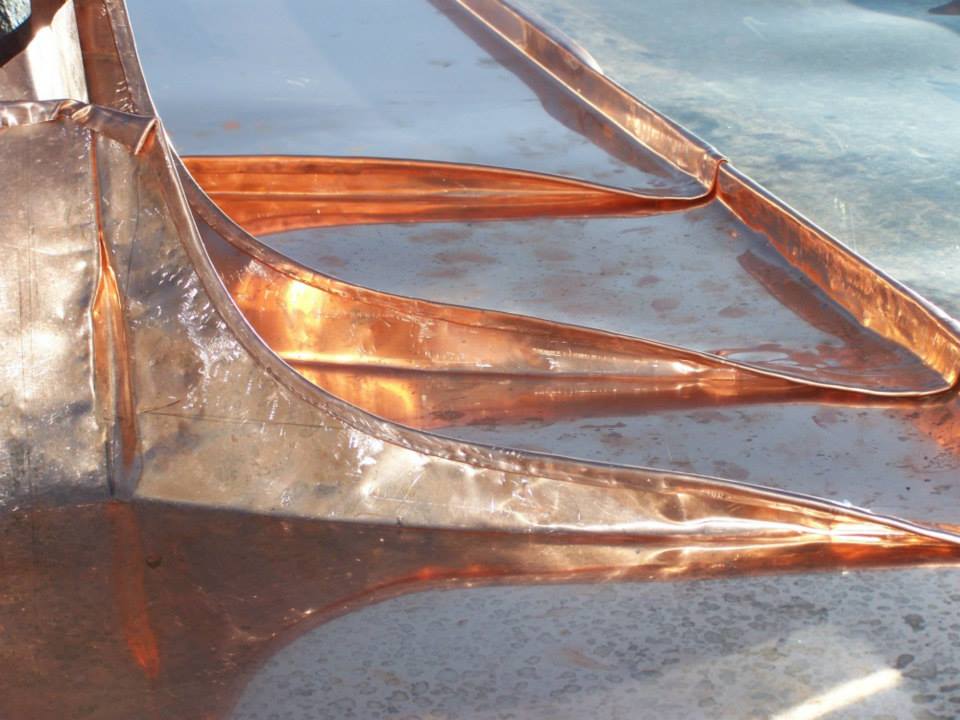

- то, что над медью, это свинец. И самому приходилось много раз создавать подобные соединения. Но для герметизации проходки любого вида - упаси Боже !!!! ..........................................................................................................................................................
Свинец на крышах из других металлов - это всегда - форсмажор. Или желание заставить заказчика заплатить больше , чем эта работа фактически стоит .
с уважением.
Р.С. на всякий случай задал такой вопрос моим коллегам в Германии - может и в самом деле не знаю такого варианта
По поводу "возможность обходов и примыканий с использованием свинца" видно вы чего то не знаете из того, что существует.
мне ответили очень коротко - Bist Du blöd ? Как я понял - немецкий Вы читаете, так что не составит труда понять , что мне ответили....

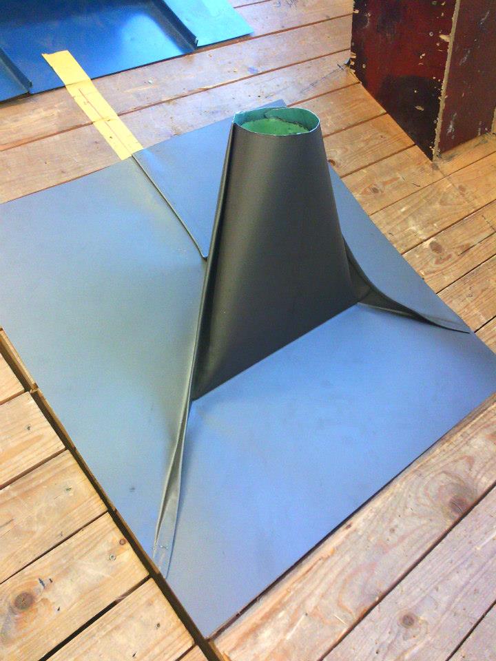

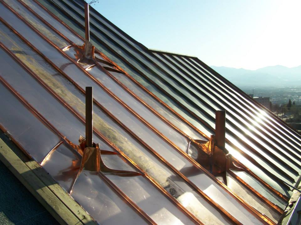

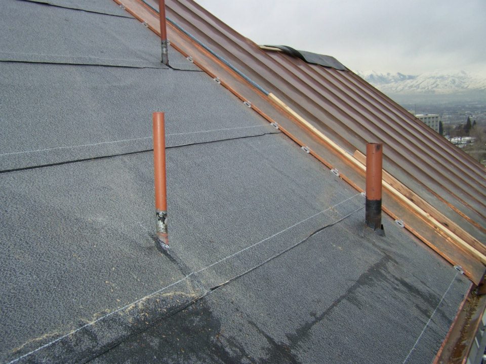

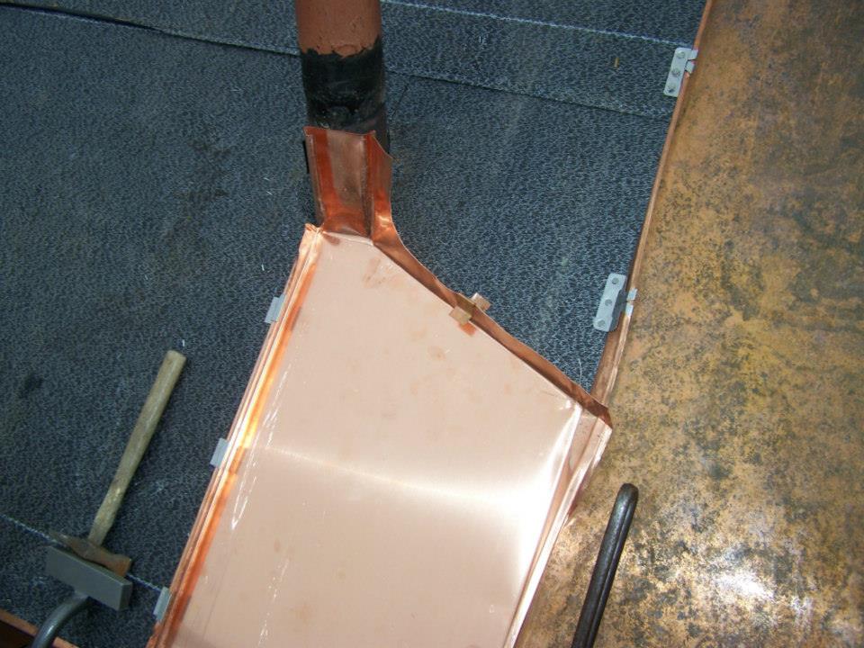

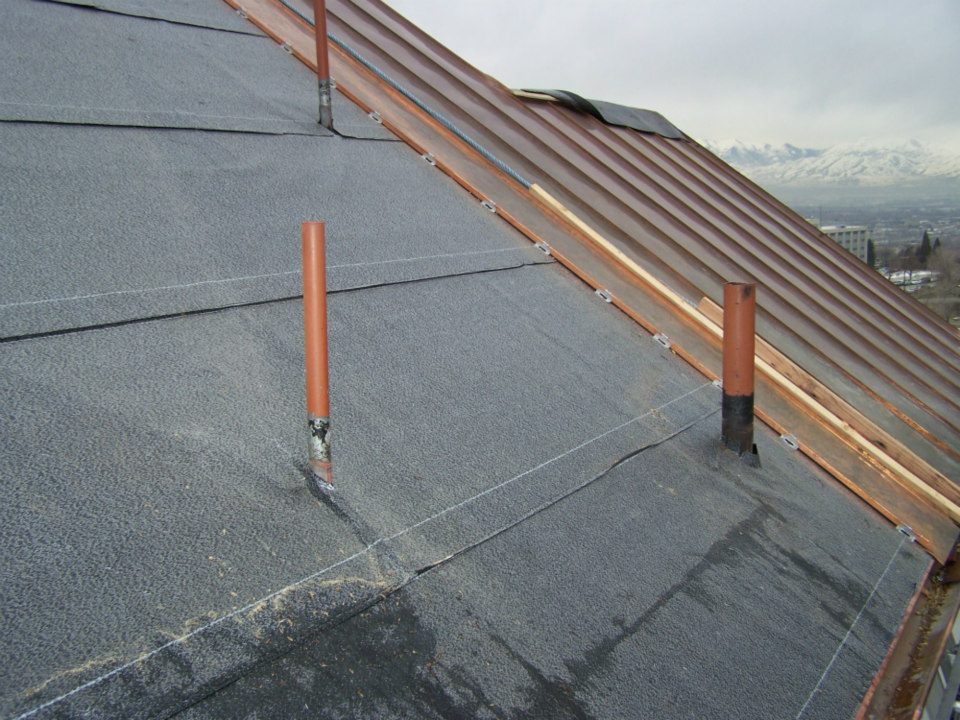

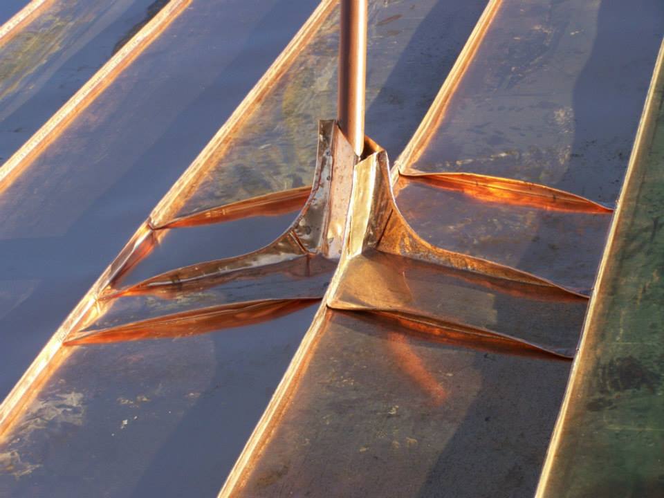

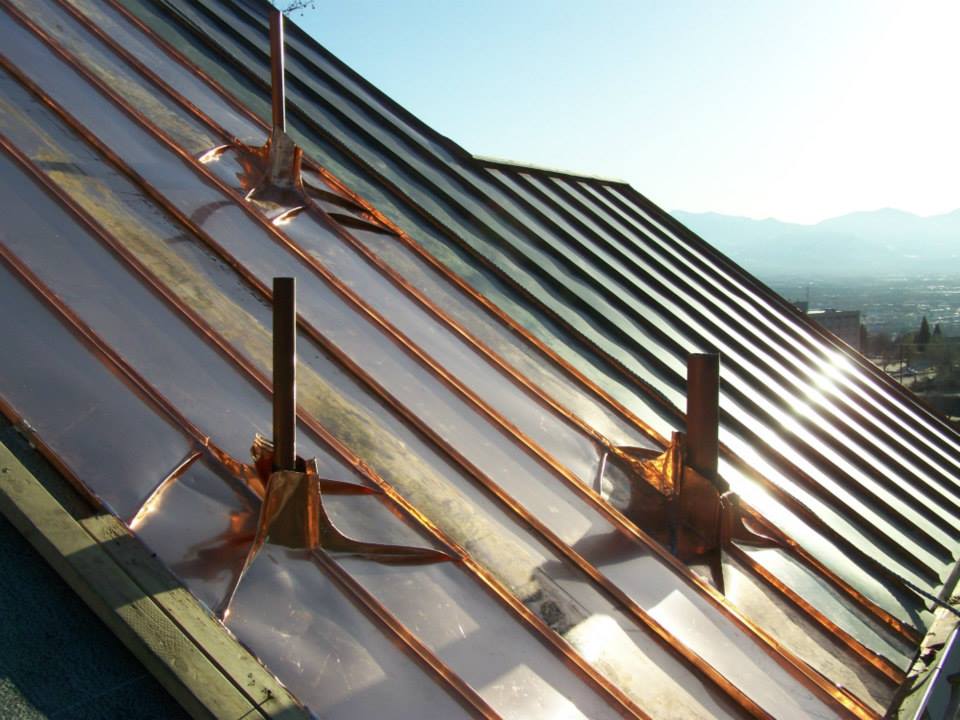

Отличный примера работы с проходками на медном фальце выложил немецкий кровельщик...
Re: Круглая проходка на медном фальце

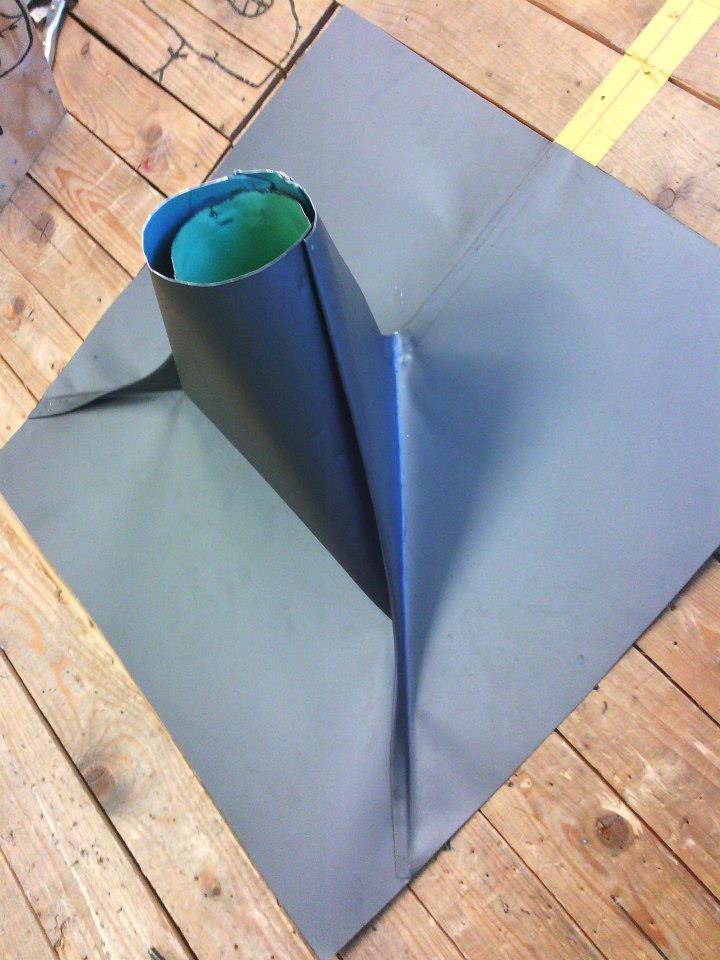

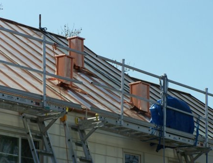

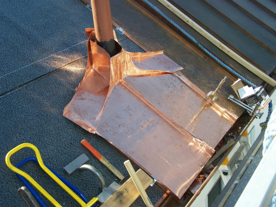

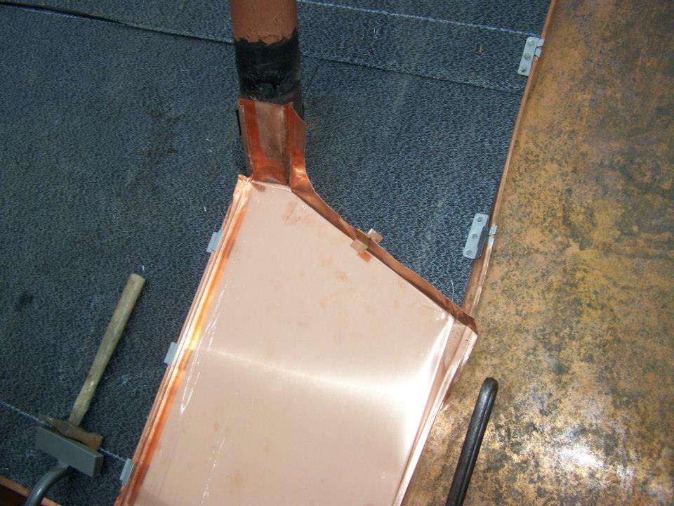

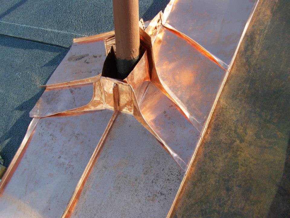

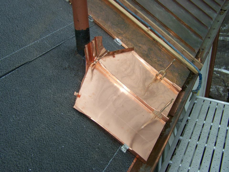

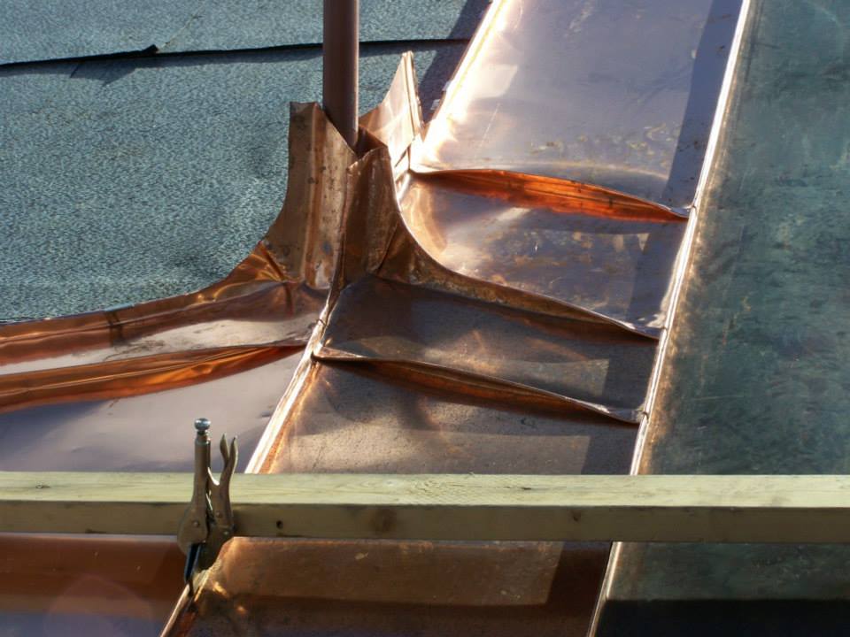

немного продолжения
Metallist писал(а):немного продолжения
классно выполненная работа ! Он, правда - учился в Аугсбурге ( Германия). Но работает в Америке. И эти фотографии с американских кровель. Что качества работ, конечно, не умаляет.

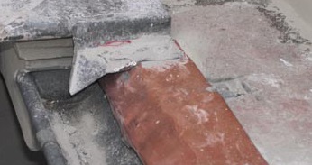

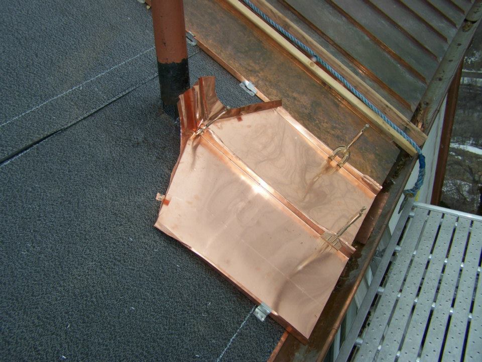

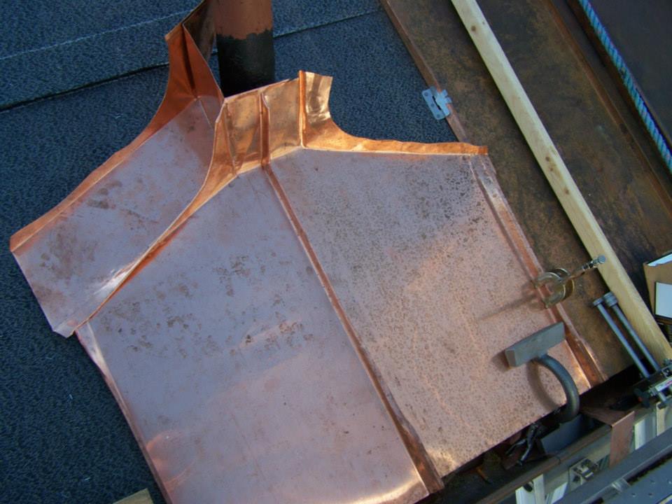

Мне больше понравилось, чем все это заканчивается.
см. фото.
и так все остальные.
Но поверьте - это - очень дорого. Необходимо выполнить несколько фальцев - посчитайте - сколько времени уйдет.
А вырезать с отбортовкой отверстие в картине, а затем приклепать и припаять готовую круглую трубу.... За полчаса можно справится. Тем более, что при наличие специальных станков , сама труба со всеми деталями также выполняется минут за 15. Т.е. - в итоге - 45 минут времени .
Красота - момент отдельный, и стоить красота должна иначе, чем стандартные изделия.

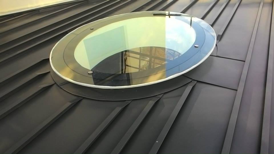

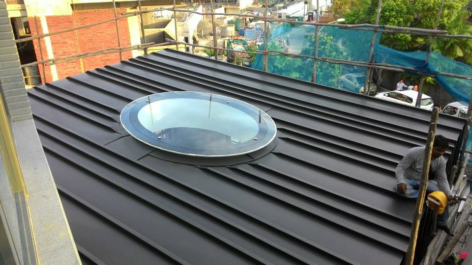

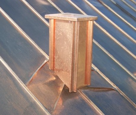

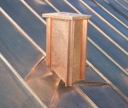

Владимир, а вот такой вариант насколько практичен?
Громобой писал(а):Владимир, а вот такой вариант насколько практичен?
совершенно возможен , почему нет ?
Но это опять таки дороже - из за времени, необходимого для исполнения - чем вариант, предложенный выше...
Вы имеете в виду, что дешевле припаять!? а как же надежность!?
А если потом облицовывать, то уже и не быстрее будет!
надежность - абсолютная . А облицовывать ? - зачем? Это и есть окончательная облицовка - и что немаловажно для Германии - достаточно экономичная. В отличии от России - люди четко понимают, что при покупке такого металла надо еще и кровельщиков по металлу найти нормальных... И заплатить придется нормально... Гастерам такую работу не дают. У них все равно кроме собственных коленок ничего нет.

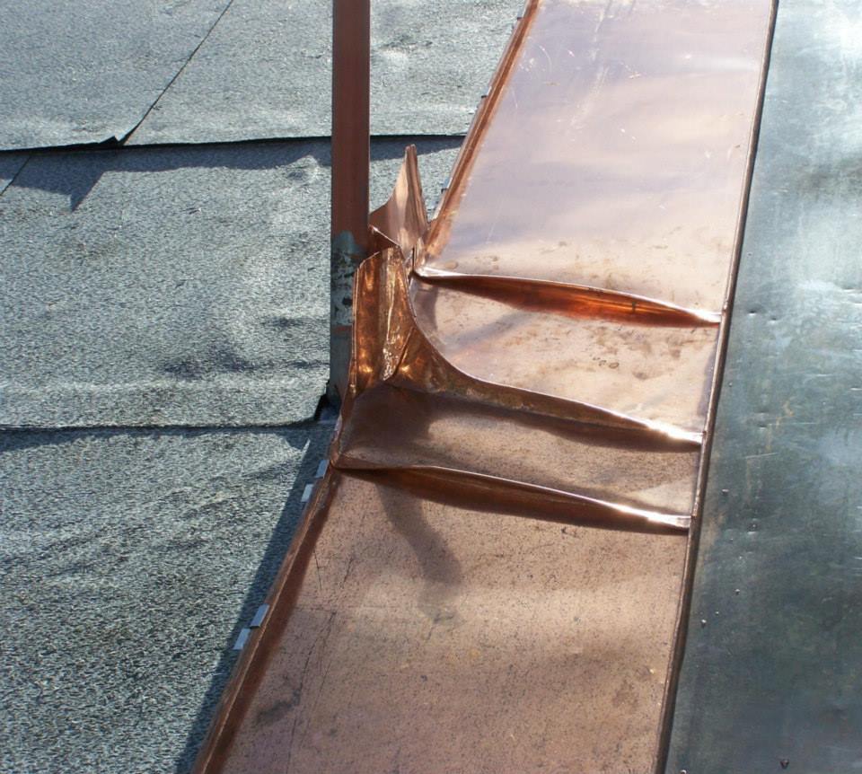

Достаточно сложное решение. Но как здорово выполнено.

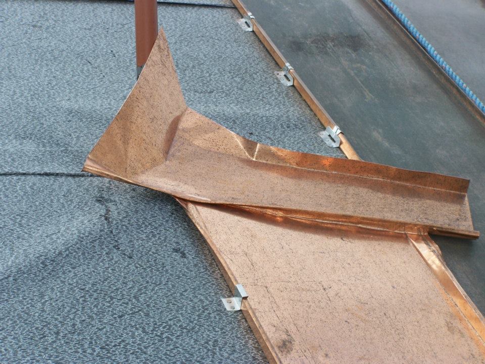

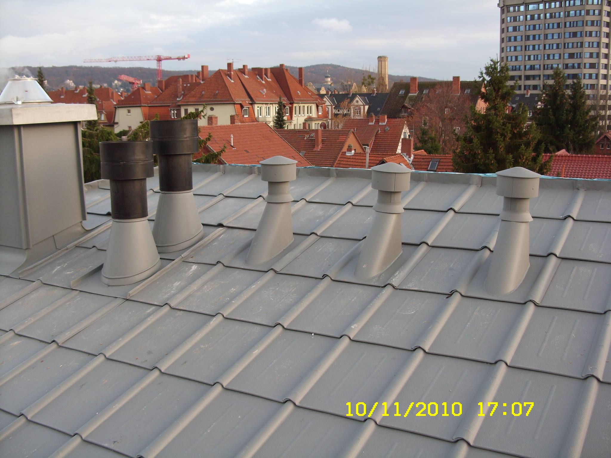

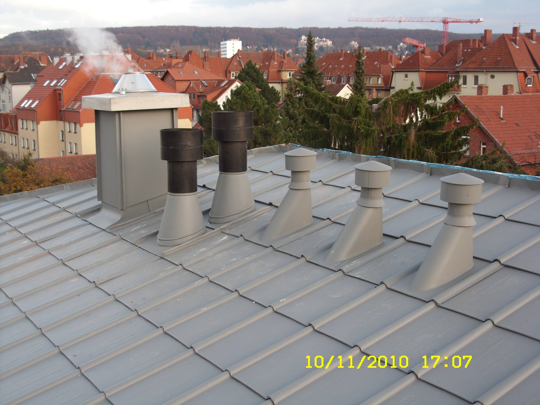

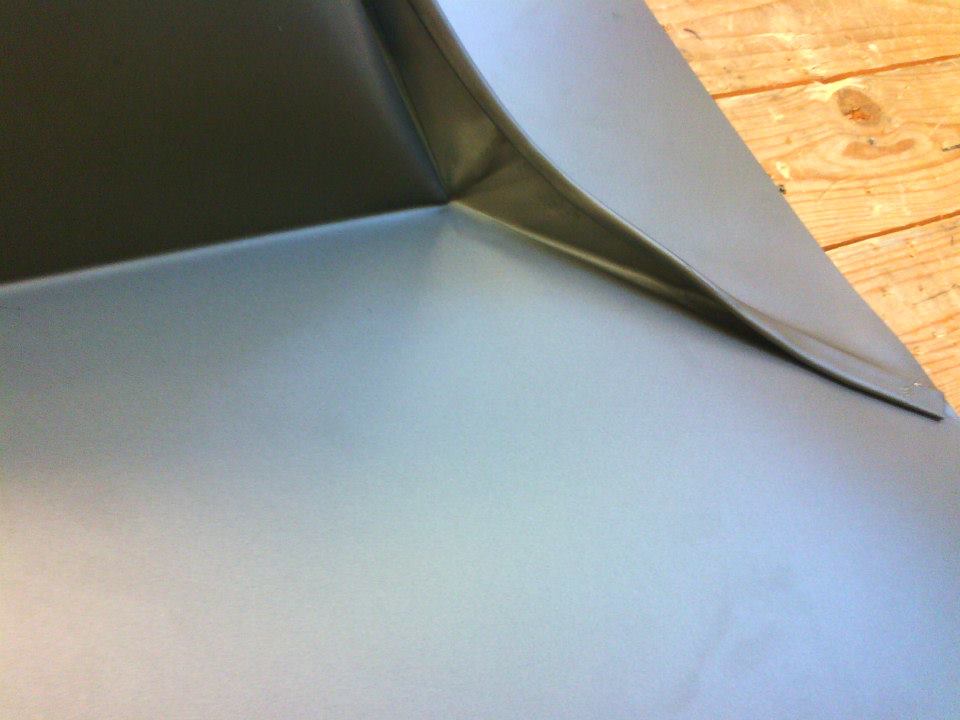

Вот еще вариант канализационных проходок.
Фирменные проходки от Префы. очень недурственно. Но только стандартные размеры, что не всегда возможно применить.
