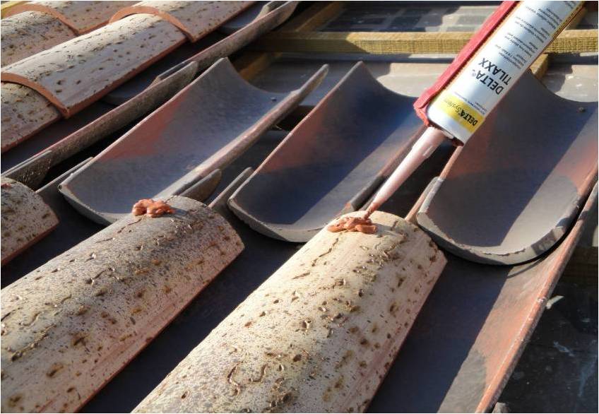

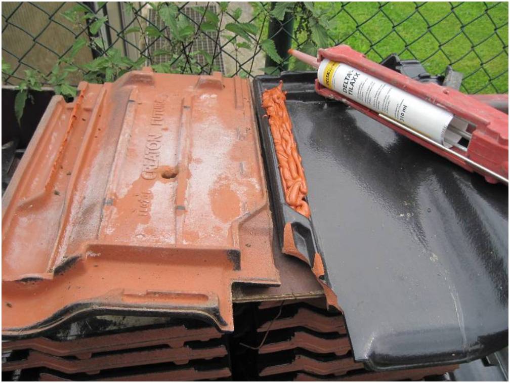

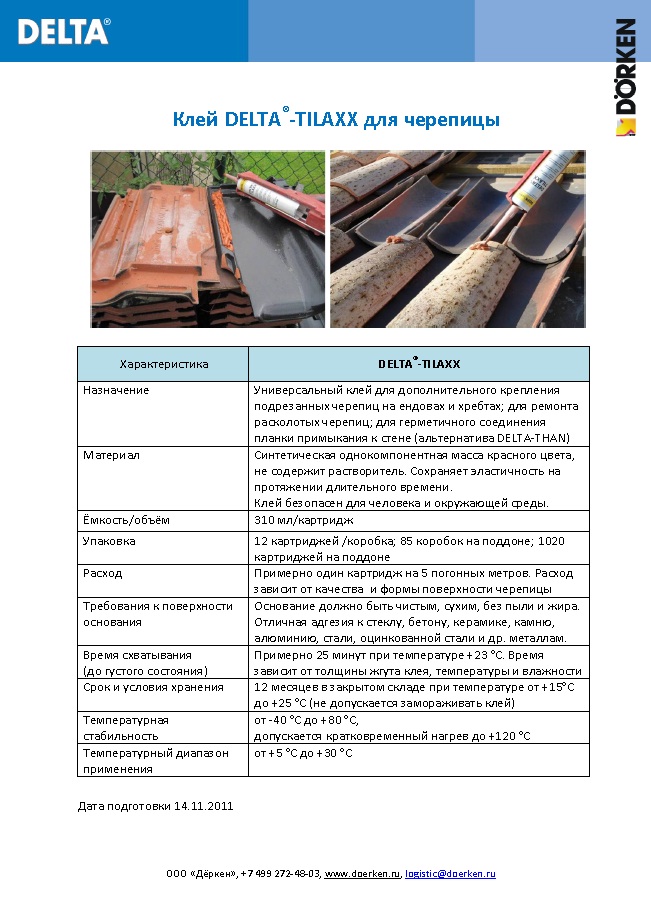

Могу добавить ещё один вариант: Клей DELTA-TILAXX для черепицы, который будет поставляться в РФ в следующем году.
Назначение: Универсальный клей для дополнительного крепления подрезанных черепиц на ендовах и хребтах; для ремонта расколотых черепиц; для герметичного соединения планки примыкания к стене (альтернатива DELTA-THAN)
Материал: Синтетическая однокомпонентная масса красного цвета, не содержит растворитель. Сохраняет эластичность на протяжении длительного времени.
Ёмкость: 310 мл/картридж
Расход: Примерно один картридж на 5 погонных метров. Расход зависит от качества и формы поверхности черепицы.
Требования к поверхности основания: Основание должно быть чистым, сухим, без пыли и жира. Отличная адгезия к стеклу, бетону, керамике, камню, алюминию, стали, оцинкованной стали и др. металлам.
Время схватывания (до густого состояния): Примерно 25 минут при температуре +23 °C. Время зависит от толщины жгута клея, температуры и влажности.
Срок и условия хранения: 12 месяцев в закрытом складе при температуре от +15°C до +25 °C (не допускается замораживать клей).
Температурная стабильность от -40 °C до +80 °C, допускается кратковременный нагрев до +120 °C
Температурный диапазон применения от +5 °C до +30 °C
Монтаж "Монах-и-монашки"

Валерий, вопрос - в инструкции к клею TILAXX написано "Сохраняет эластичность на протяжении длительного времени",
это означает, что соединение останется гибким или соединяемые детали превратятся в одно целое?
И еще "Допускается кратковременный нагрев до +120 градусов" - в наше жаркое лето температура около 100 градусов держится на кровле где-то 3-4 часа - не потечет ли соединение?
Re: Чем склеить керамику?
Это будет гибкость "плотной резины" - минимальная подвижность соединённых черепиц, но единое целое.
Этот состав уже больше года применяется в Португалии и Испании, кровеля очень довольны - поэтому его включили в линейку Германии и других дочерних компаний.
Кратковременный нагрев до +120 град: как мне сообщили коллеги, это проверенный опытным путём промежуток 2-3 часа в самое жаркое дневное время.
А разница между 100 и 120 градусами - очень большая.
Для наших климатических условий не менее важный вопрос - как поведёт себя клей при минус 30.
