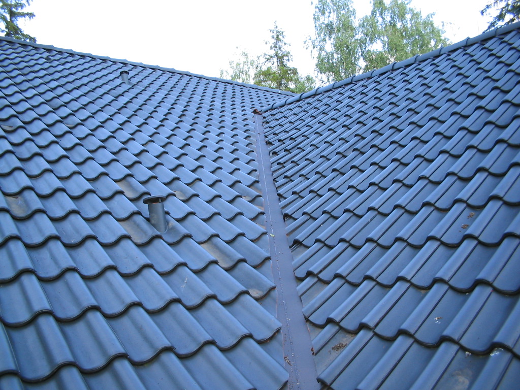

А вот с этим моментом я бы поспорил!
Вот фотография одного вида керамической черепицы. Не верю что при замене что-то будет заметно!

Ну по данному снимку согласен, а на однотонной не глазуривонной черепице если она постояла пару лет уже будет заметно.

ГИД писал(а):Ну по данному снимку согласен, а на однотонной не глазуривонной черепице если она постояла пару лет уже будет заметно.
Согласитесь, что даже при замене ангобированной черепицы через 1 сезон никакой разницы уже не будет.
Согласны?

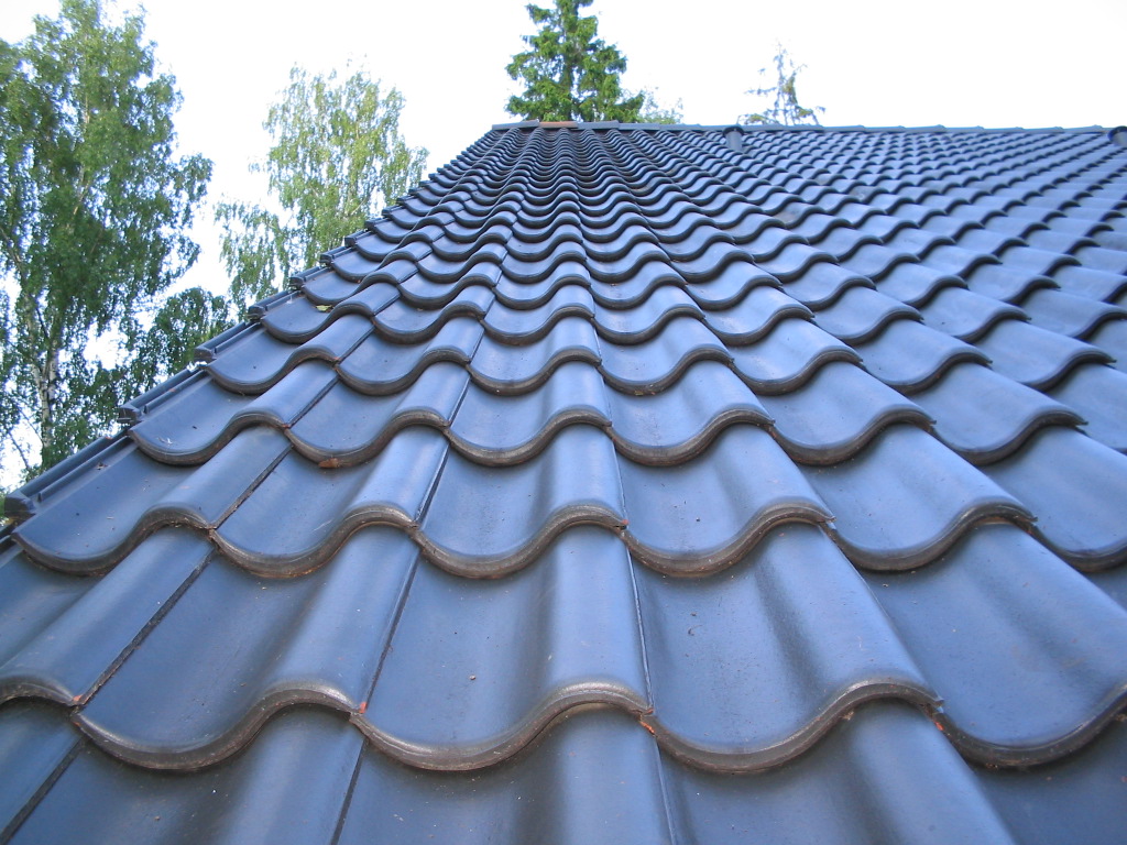

Приведу пример из собственной практики:
Клиент построил дом в 1995 году и покрыл его керамической черепицей Meyer-Holsen, с покрытием ангоб. В 2007 году к нам обратились строители, которых вызвали на данный объект для реконструкции дома. Была полностью изменена конфигурация кровли, но материал решили оставить тот же. Черепицу просто сняли с кровли (при этом не было никакого боя). Нам привезли несколько черепичек для "опознания". Само опознание было не сложным - за 12 лет черепица никак не изменилась. Нужно было только стереть пыль. В итоге мы допоставили на объект такую же черепицу и ее смонтировали вместе со снятой с кровли. Разницы никакой не видно.
На фото кстати видна грязь на некоторых не очищенных черепичках.
