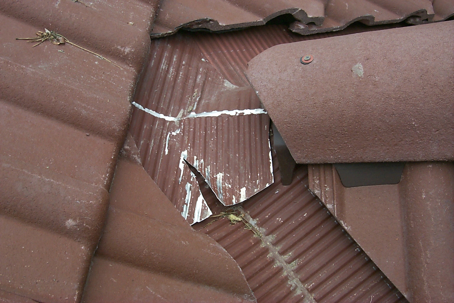

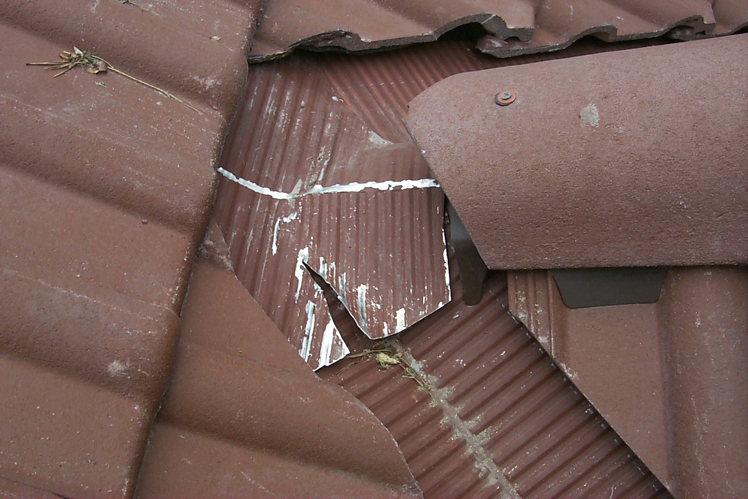

Стык желобков ендовы выполнен накладкой из обрезка. "Вскрытие" показало, что через неуплотнённый узел проникала дождевая и талая вода.

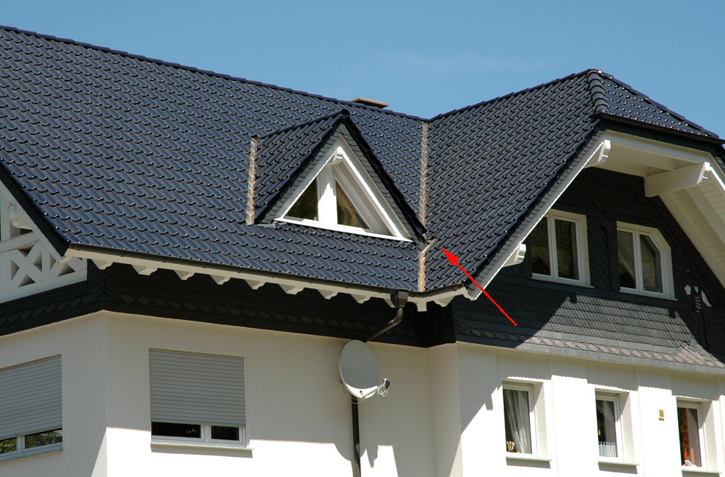

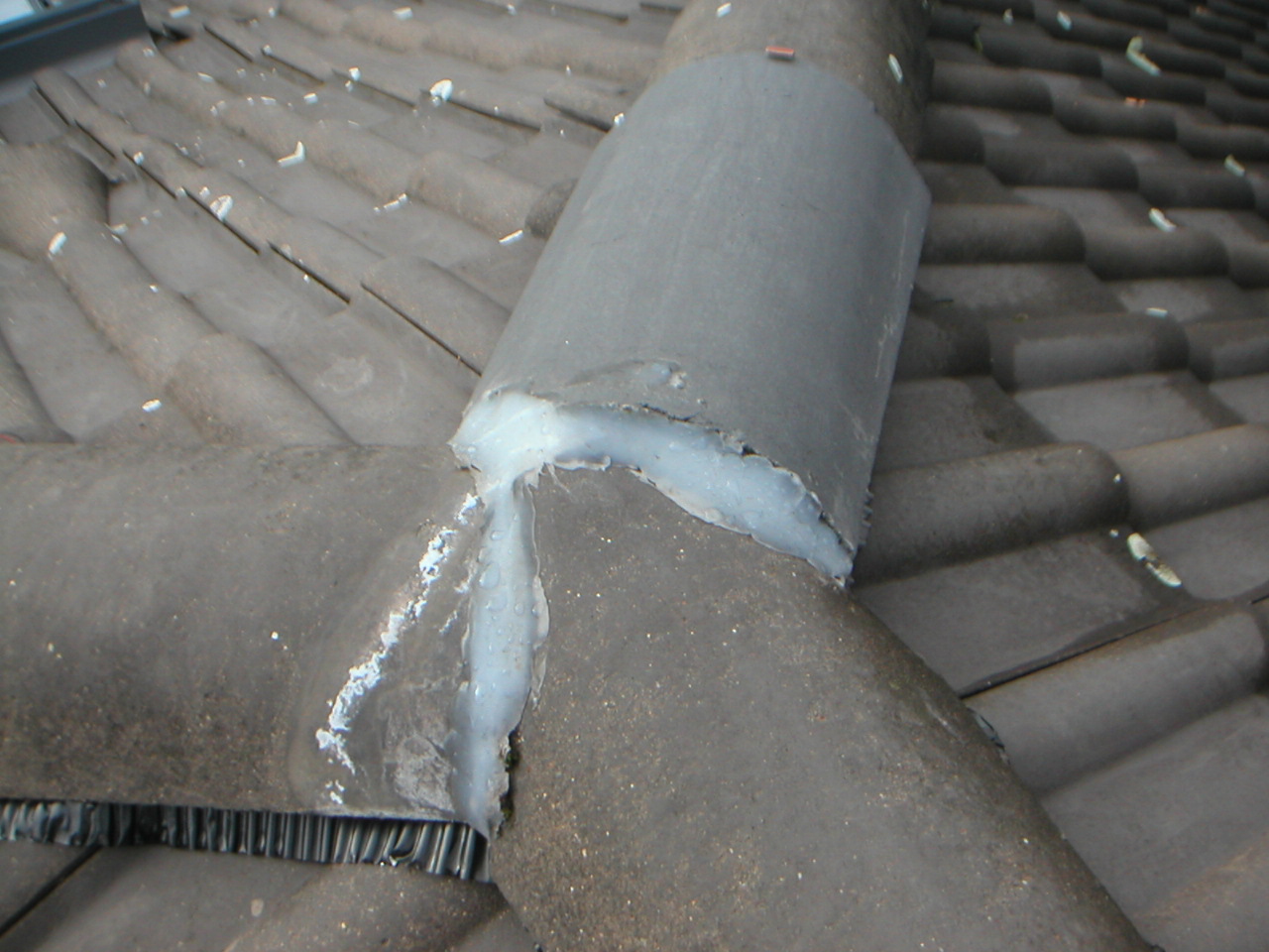

Фото 1 - необходимы фотографии с других ракурсов. В том числе, чтобы понять откуда идет вторая ендова.

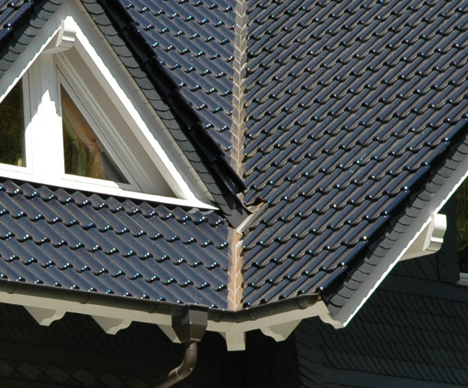

Фото 2 - обычно в таких местах встает вальмовая черепица. Если таковой не имеется, то можно применитоь 3 варианта решений:
- герметизация стыков подрезанной коньковой черепицы с помощью хорошего герметика
- герметизация стыка с помощью лент примыканий
- выполнение вальмы из металла (например из меди)

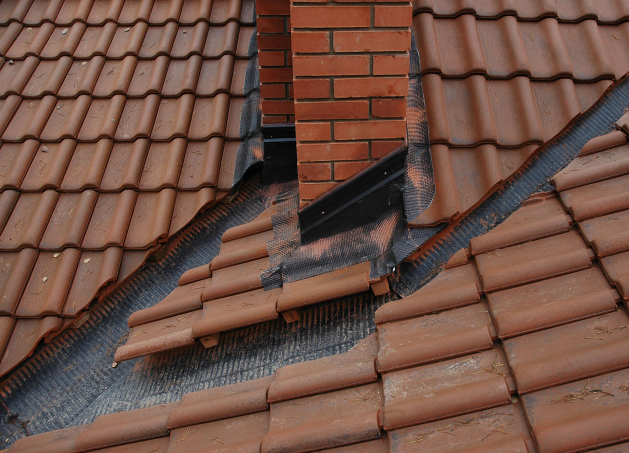

Фото 3 - излишне накрошили алюминиевую ендову. Тут либо использовать цельный пластичный лист металла (алюминий или медь), либо сводить две ендовы и герметизировать стык с помощью ленты для стыка ендов (аля примыкания). Еще для таких узлов предпочитаю коньковую черепицу отводить чуть ближе к основному скату.

Фото 1 подобные участки выполняются из гладкого металла.
Фото 2 присоединяюсь к предыдущему докладчику.
Фото 3 смотри пункт первый.

По первому вопросу добавляю дополнительные фотографии.
Вообще не понятно зачем сделали этот островок, т.к. левая ендова вообще не требуется.
На мой взгляд стоило продлить левый скат и сделать широкую ендову с заходом на трубу.

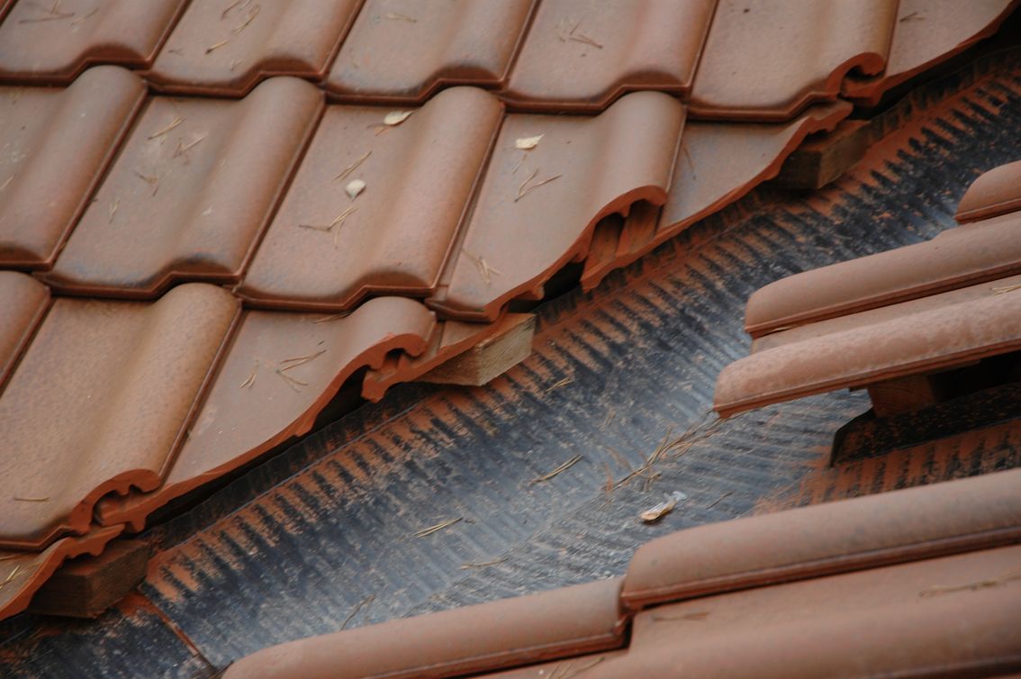

Re: Обсуждение технических решений узлов кровли
Обратите внимание, что на верхнем фото от DoctorS бортик желобка полностью загнут к его центру, поэтому защита от талой воды и задувания снега сомнительна.
Обрешётка лежит фактически в желобке, через пиленый торец она будет акивно намокать.
Присоединяюсь к коллегам - такие места надо выполнять в технике фальца.

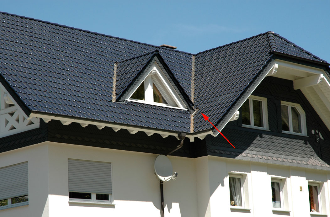

На немецких кровлях тоже встречаются проблемные узлы.
Например эта кровля на первый взгляд идеальна.
Но вот решение отмеченного узла далеко от идеала.
А ведь на наших кровлях подобная проблема встречается сплошь и рядом - если не слуховое окно, то труба в ендове.
Сообщения: 278
DoctorS писал(а):Но вот решение отмеченного узла далеко от идеала.
А есть ли у кого-нибудь правильные решения подобного узла?
При сильном увеличении фото мне показалось, что черепицы на ендове подрезаны почти вплотную и сверху наклеена медная лента.
DoctorS, у Вас есть фото лучшего качества?

Фото 1 - оклад из металла
2 - можно сделать гидроизоляцию локально под коньками, при этом отпадает всякая необходимость в герметизации стыков коньков. Через щели стыков выводятся "язычки" самодельных кляммеров.
3 - ендовы соединяются в одинарный стоячий фальц. На основном скате, фальц укладывается под черепицу. Конек желательно придвинуть ближе к основному скату.
Нестеров писал(а):При сильном увеличении фото мне показалось, что черепицы на ендове подрезаны почти вплотную и сверху наклеена медная лента.
Пожалуйста. Фото крупнее.
Спасибо, DoctorS, теперь видно, что сделано нормально.
Отчего на медном желобке ендовы светлые полоски?
Неужели вода, стекающая с черепицы, так влияет на неравномерное патинирование?
Нестеров писал(а):Спасибо, DoctorS, теперь видно, что сделано нормально.
так происходит практически всегда. На патинирование влияет в большой степени объем потока воды в данной конкретной точке.
на фото хорошо видно , что из за сбора воды с верхней части кровли происходит " промыв" оксида в месте стока.
