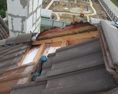

В продолжение темы – распространенные ошибки монтажа...

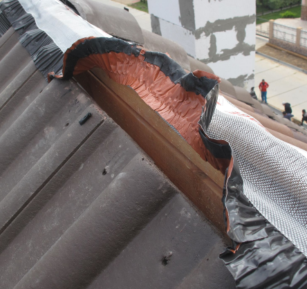

1.На ендовах отсутствует третий слой гидроизоляционной пленки, что является не допустимым
Вывод: при отсутствии третьего слоя гидроизоляционной пленки возможно попадание атмосферных осадков в подкровельное пространство и намокание стропильной конструкции.

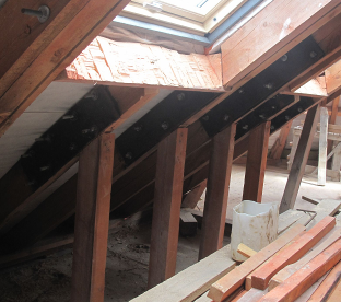

2.Между деревянной стропильной ногой и стольной накладкой отсутствует гидроизоляция, что недопустимо
Вывод: данное нарушение ускорит гниение деревянных конструкций.

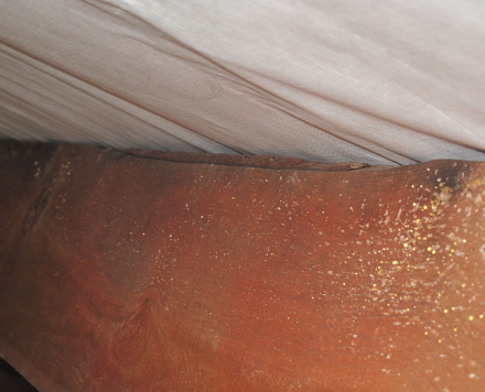

3.На стропильной конструкции найден «обзол», что не допускается.
Вывод: под «обзолом» будут размножаться древесные насекомые, которые приводят древесину стропильной конструкции в негодность и ускоряют процессы гниения

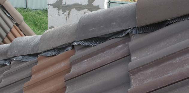

4. Все рулонные вентиляционные элементы конька и хребта отходят от поверхности черепицы, что недопустимо
Вывод: аэроэлементы, отходящие от поверхности черепицы, образуют негерметичные участки, в которые будут проникать атмосферные осадки.

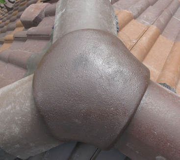

5. Вальмовая черепица не закреплена
Вывод: при воздействии ветровых нагрузок вальму может сдуть с крыши.

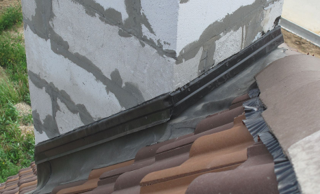

6.Примыкания к тубам выполнены полностью с нарушением инструкции производителя черепицы
Вывод: данное исполнение примыканий не гарантирует полной герметичности подкровельного пространства.
7.Стык конька со скатами загерметезирован неправильно.
Вывод: данное исполнение стыка не гарантирует полной герметичности подкровельного пространства
8.Аэроэлемент конька не накрывает саморезы.
Вывод: данное нарушение приведет к попаданию атмосферных осадков в подкровельное пространство

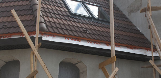

12.На карнизных свесах под гидроизоляционной пленкой отсутствуют капельники
Вывод: это приведет к разрушению гидроизоляционной пленки и намоканию фасада здания.

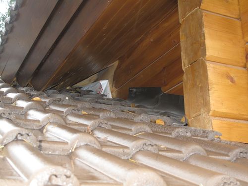

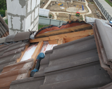

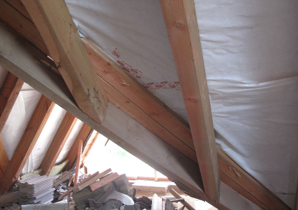

1. В некоторых местах примыкание крыши и стены не выполнены до конца.
Вывод: при данном нарушении атмосферные осадки и влага могут попадать в подкровельное пространство и жилую зону.

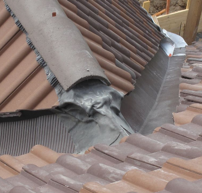

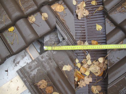

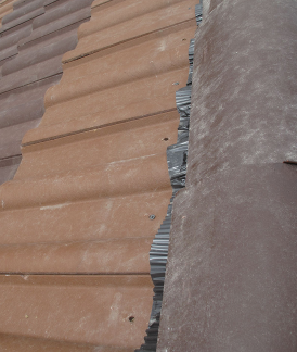

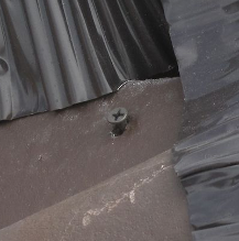

3. Нахлест черепицы на желобок ендовы превышает допустимое значение и составляет 17 см.
Вывод: при таком нахлесте на желобок ендовы черепицы, черепица будет подвержена разрушению под воздействием снеговых нагрузок.

ТехцентрBRAAS писал(а):4. Все рулонные вентиляционные элементы конька и хребта отходят от поверхности черепицы, что недопустимо
Как Вы предлагаете в данных случаях исправлять ситуацию? Если например аэроэлемент отошел от черепицы спустя время после монтажа!?
ТехцентрBRAAS писал(а):В некоторых местах примыкание крыши и стены не выполнены до конца.
Стоит сказать, что примыкание тут не выполнено вообще. А как Вы рекомендует выполнять примыкания к полукруглому брусу, бревну?
