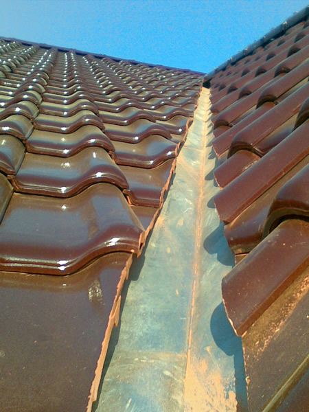

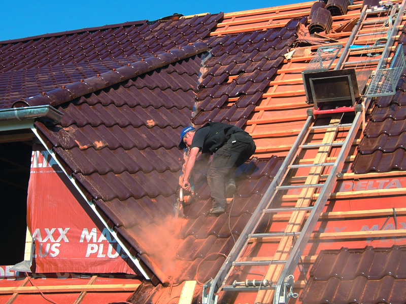

Но вот напал на фото с сайта ервопейской кровельной компании.
И что же мы видем? Ендову пилять по месту.
Хотелось бы пояснений от корифеев. В то числе от товарища Нестерова.

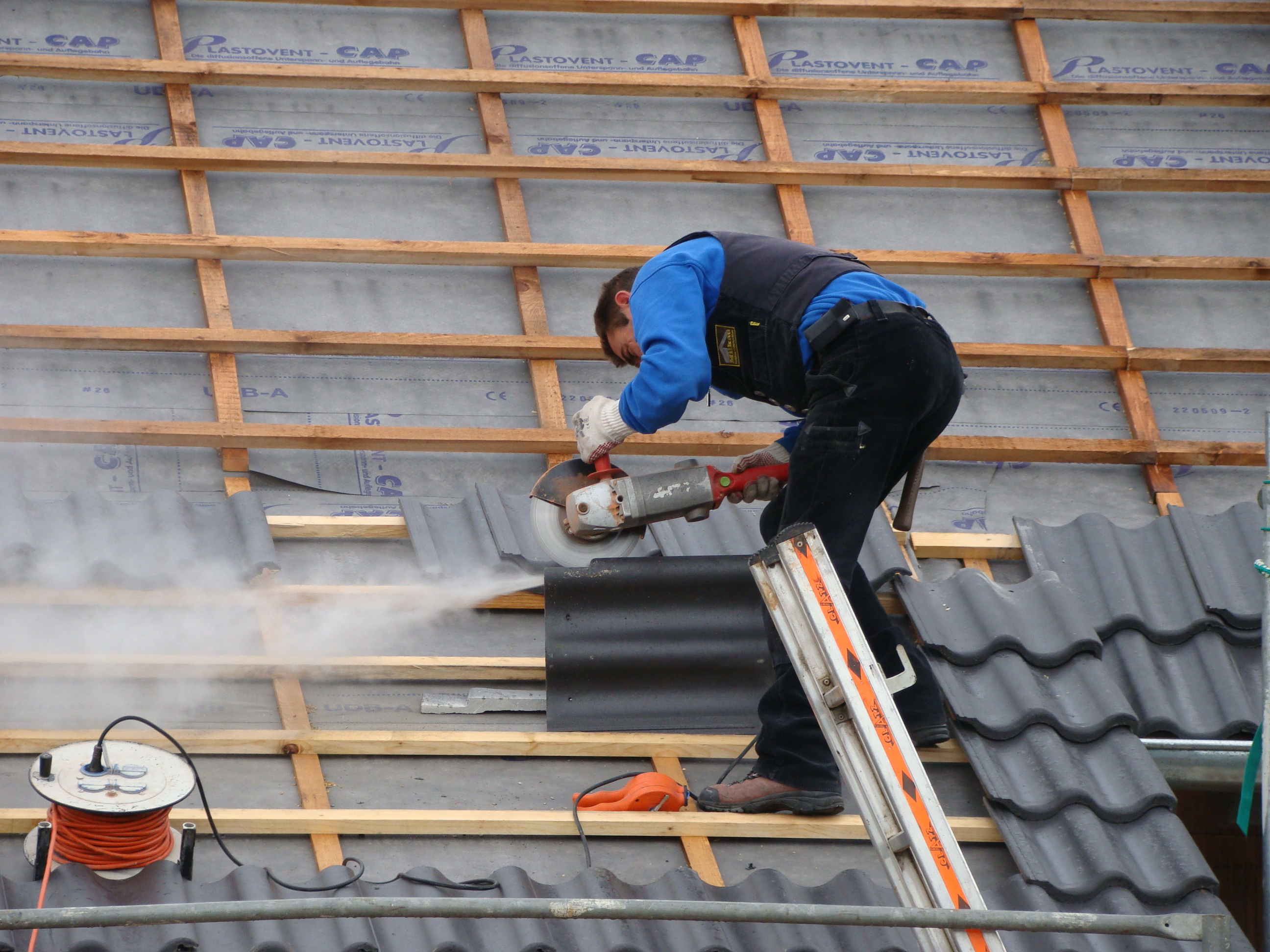

Однако даже на буржуйский сайтах на фото черепицу пилят прямо сидя на скате. Значит все-таки можно!?
Re: Где подпиливаем черепицу!?
Правило "Если очень хочется - то можно" действует везде.
С большой вероятностью в подкровельной плёнке (особенно, если это лёгкие версии до 150-200 г/м2) после такой подрезки будут прожжённые дырочки. Я с такими ситуациями часто сталкивался. Кровельщики били себя в грудь и говорили, что это "плёнка дырявая", но после допроса с пристрасием :oops: сознавались; "не охота была слезать вниз".
