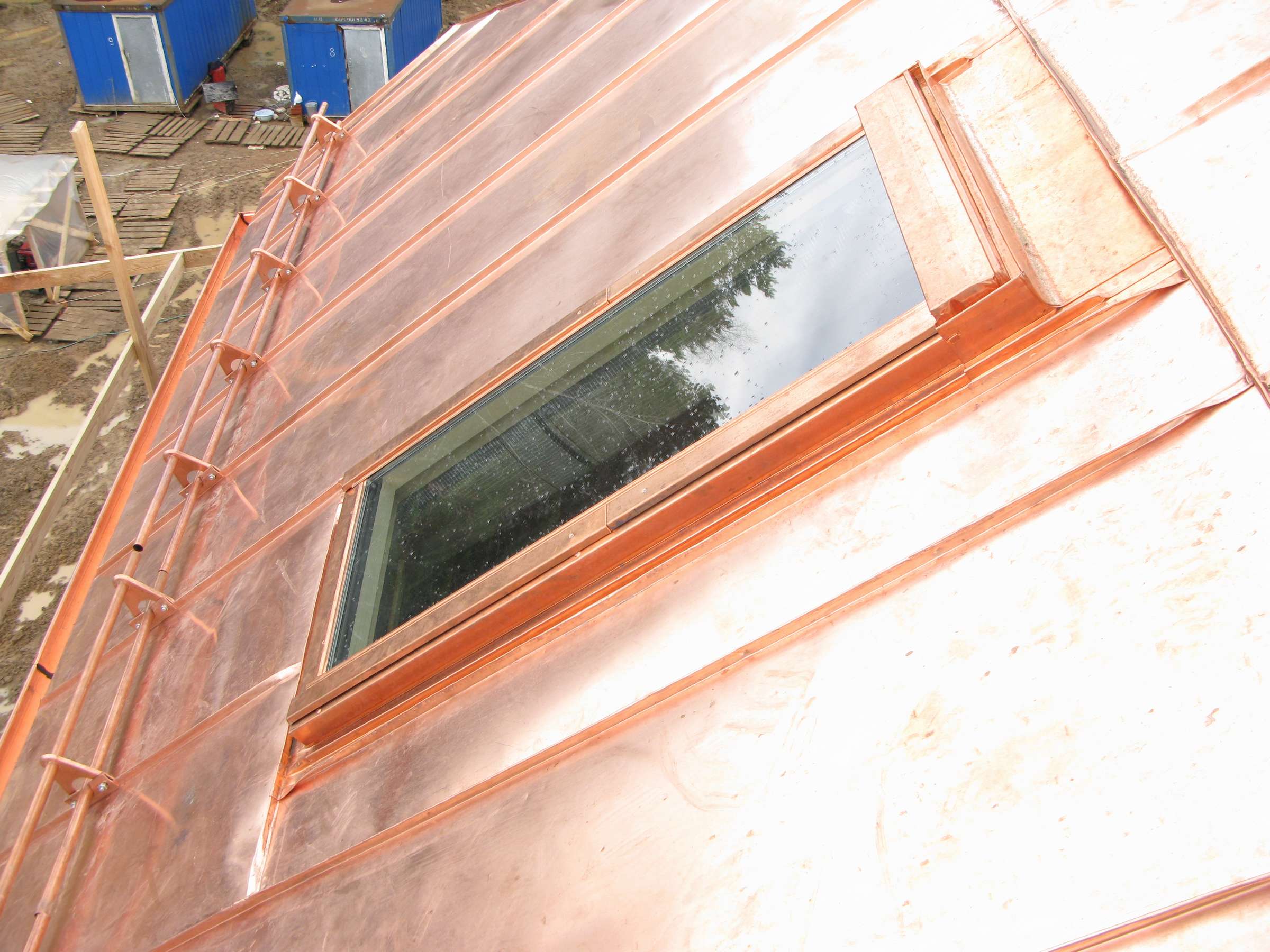

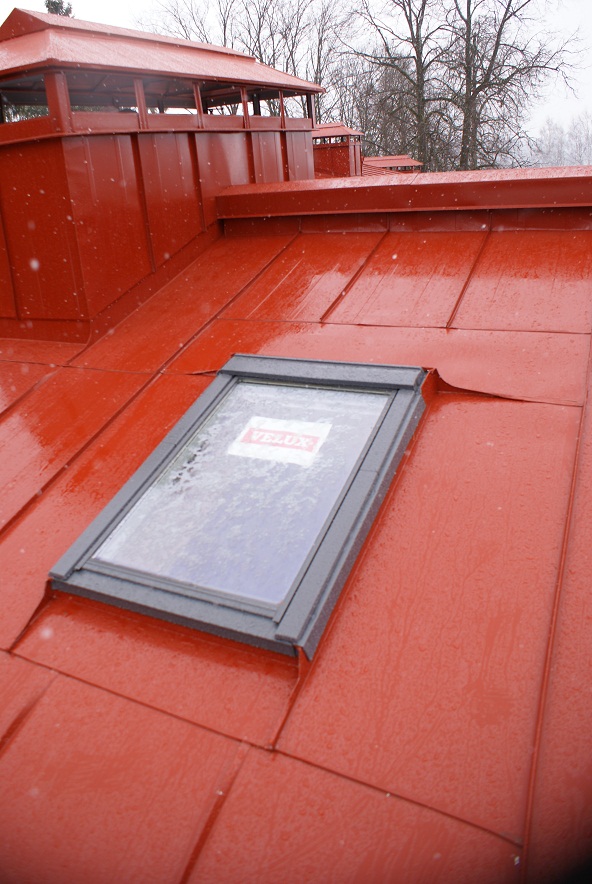

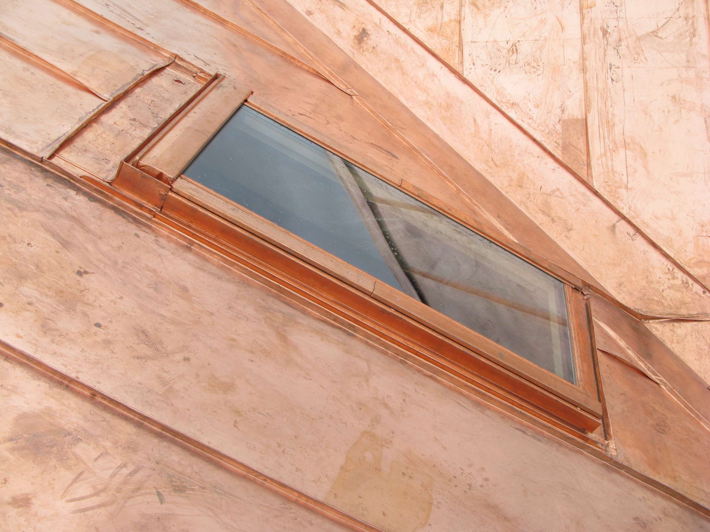

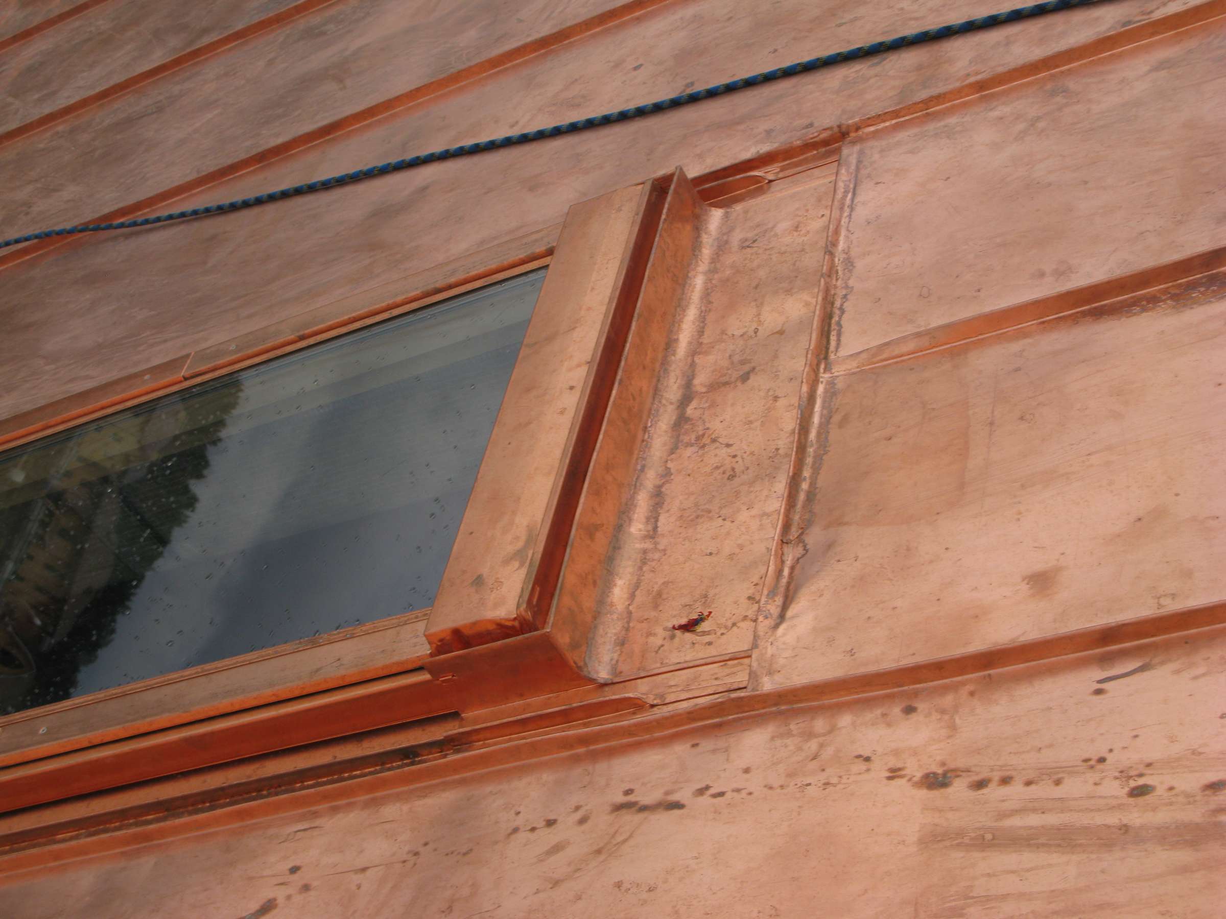

вот пример исполнения самодельных окладов
kroi.ru/forum/showthread.php?t=1821 не покупайте заводские, для фальцевой кровли они зло
и на первой фотке пример, заводске которые попытались вкарячить в медую фальцевую кровлю, самый ужасный вариант, хотите такой?
Re: Оклады для мансардных окон
denisaksenov писал(а):kroi.ru/forum/showthread.php?t=1821 не покупайте заводские, для фальцевой кровли они зло
Хорошая работа. А по первой фото - я правильно понимаю, что подвесные желоба снимаются?

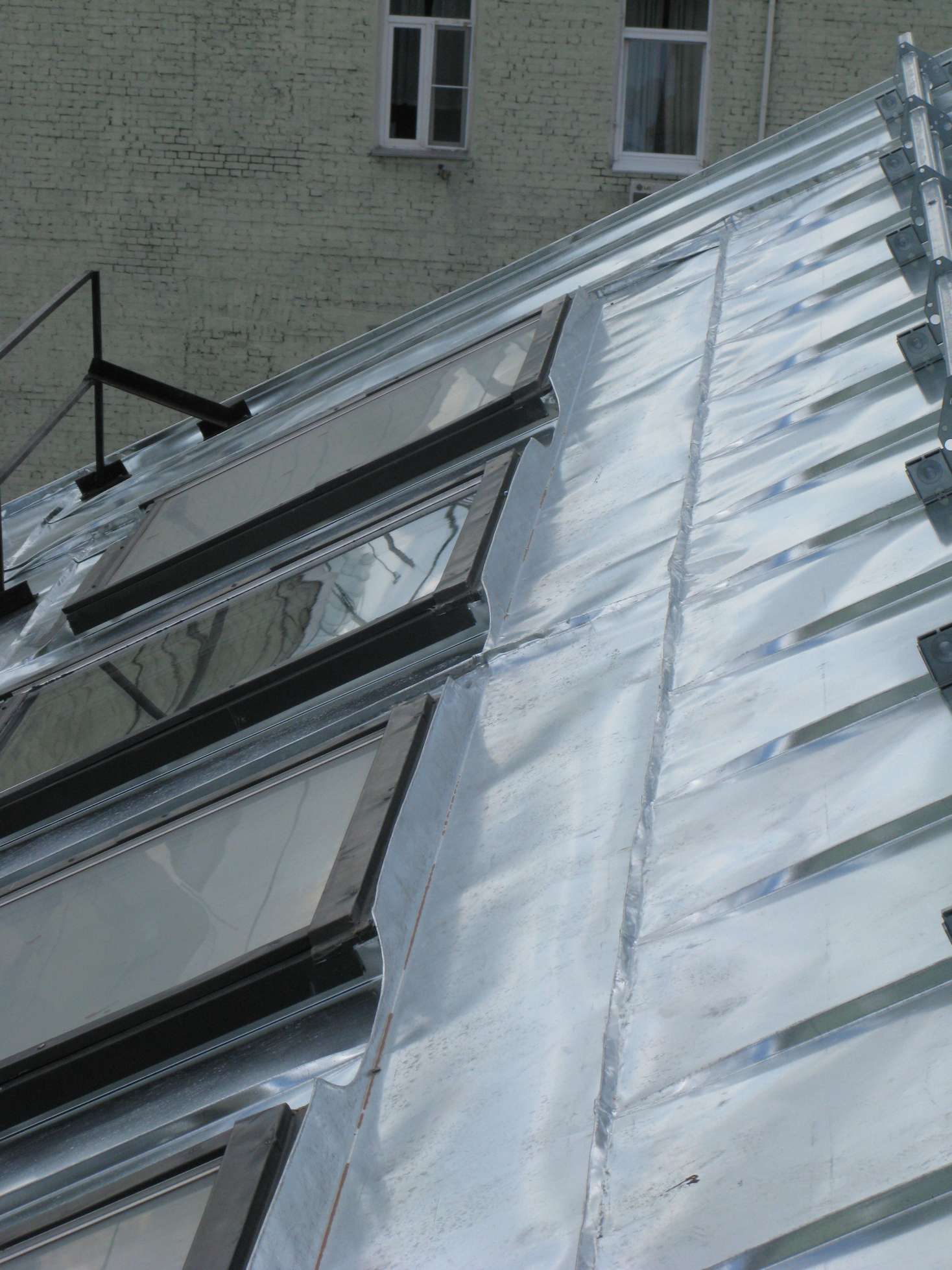

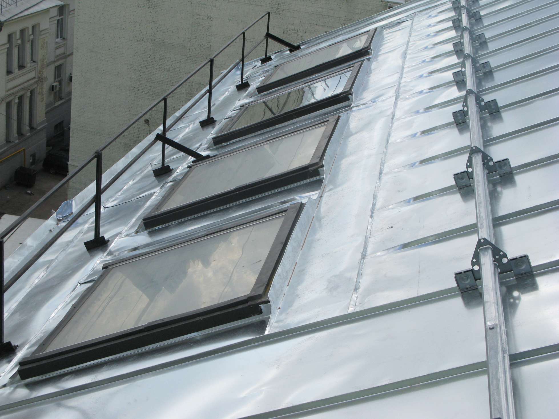

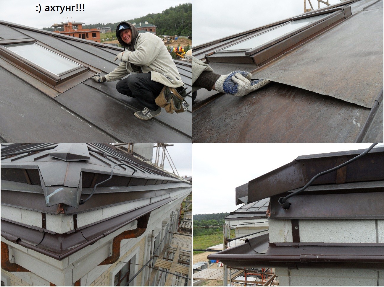

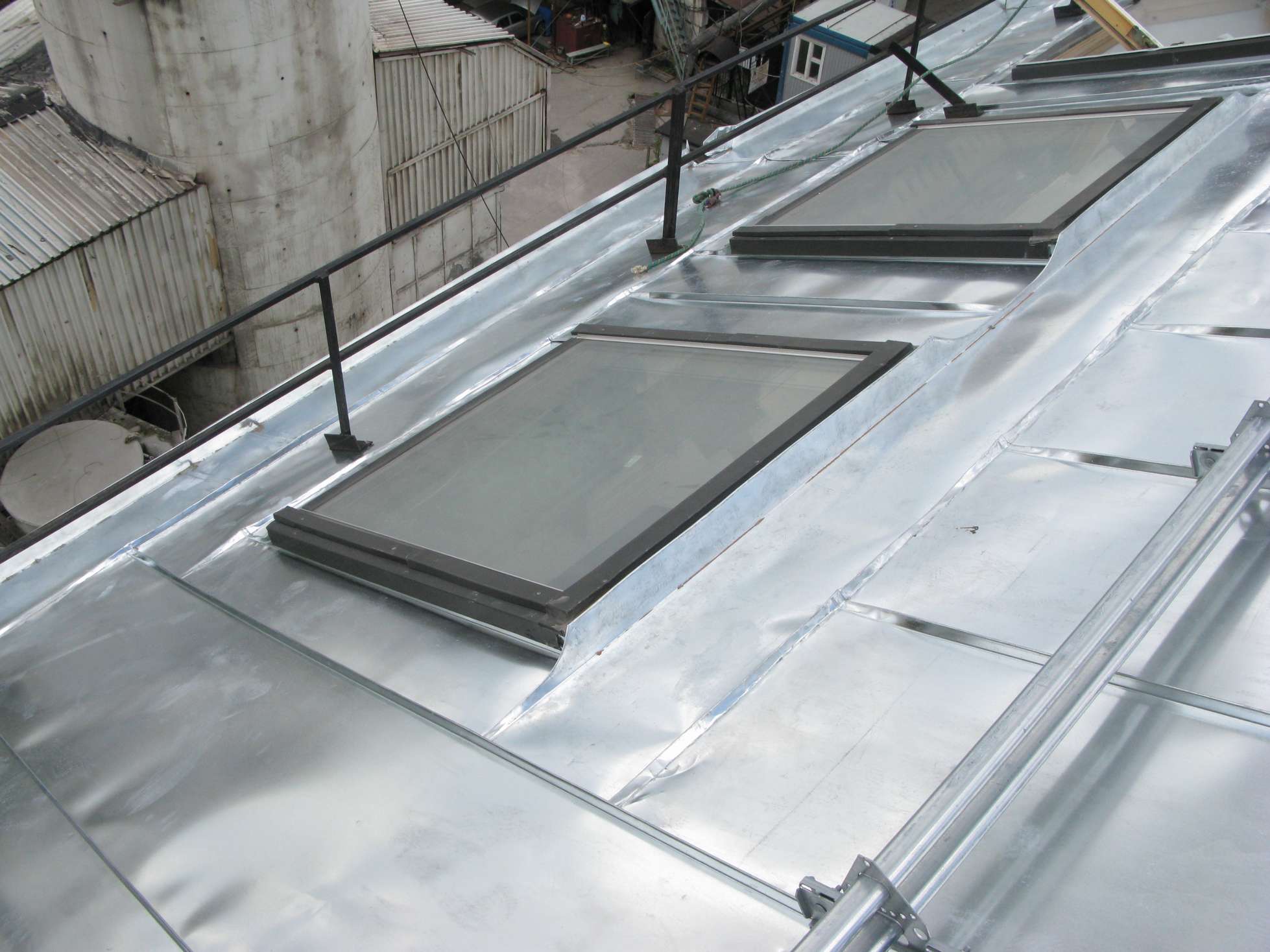

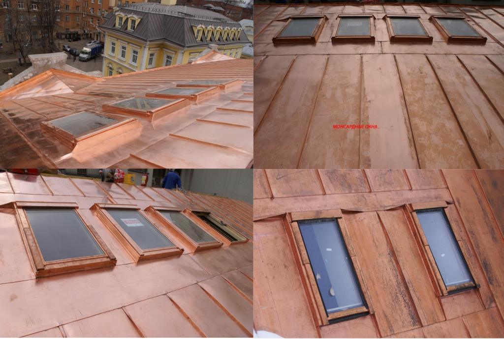

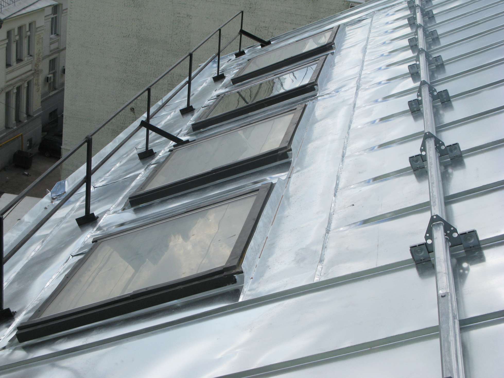

Вот пример самодельных окладов

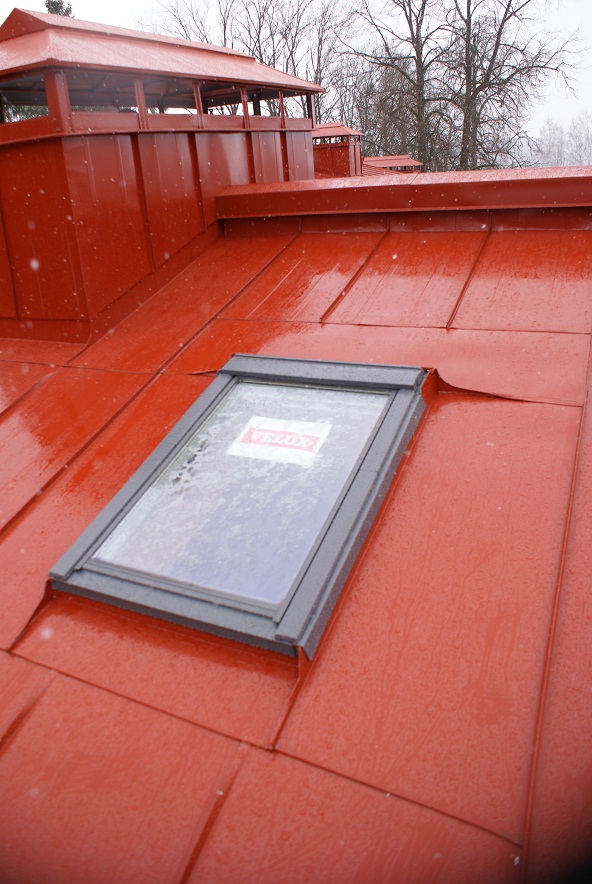

А вот стандартные оклады EDS Velux 0100 (M10).
Кому что нравится.

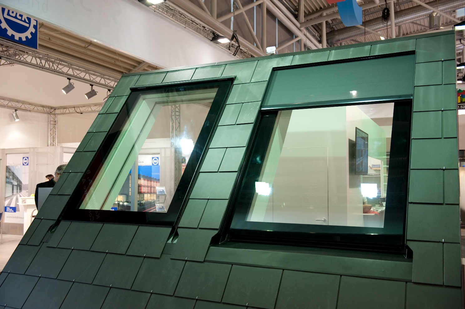

Gruber писал(а):А существует ли вариант утапливания мансардных окон в фальцевую кровлю? Так чтобы они не выделялись и были заподлицо?
На последней выставке БАУ были представлены вот такие, слегка утопленные, окна.
Не уверен, что они могут применяться для фальца, но вполне допускаю это...
Существуют оклады ВЕЛЮКС для более глубокой установки окон, почти заподлицо с кровельным материалом - EDN/EDJ. Но для фальевой кровли они не подойдут.
Но даже если бы подходили, я бы не рекомендовал применять их в условиях снежных зим. Поскольку глубокая установка окна будет создавать дополнительные углубления для скопления снега, ухудшая его естественный сход вокруг окна.
