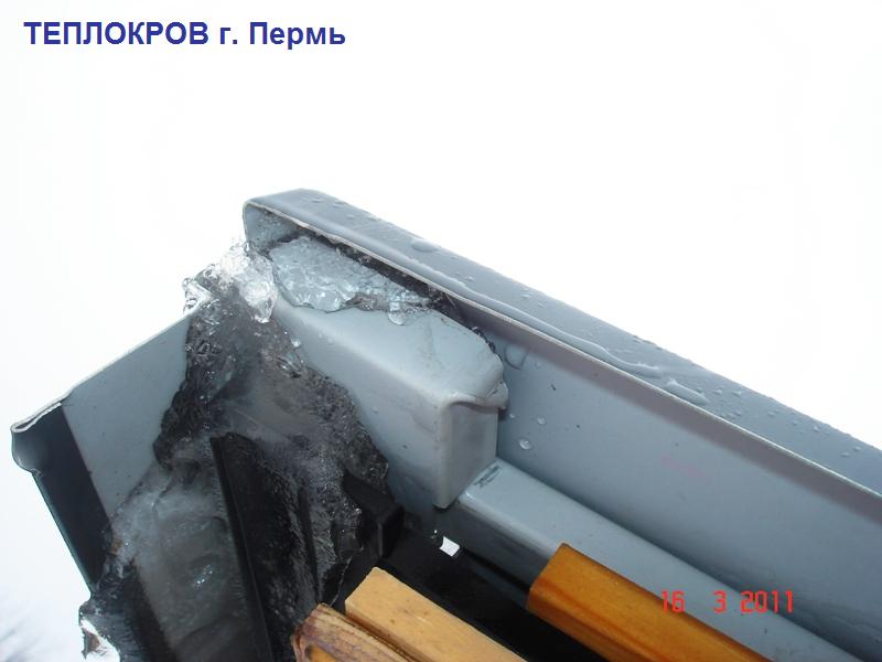

Лед в конструкции рамы.
Лед заполнил все пустоты.
Лед как индикатор утечки тепла.
между резиновой деталью и накладкой лед заполнил все пространство.

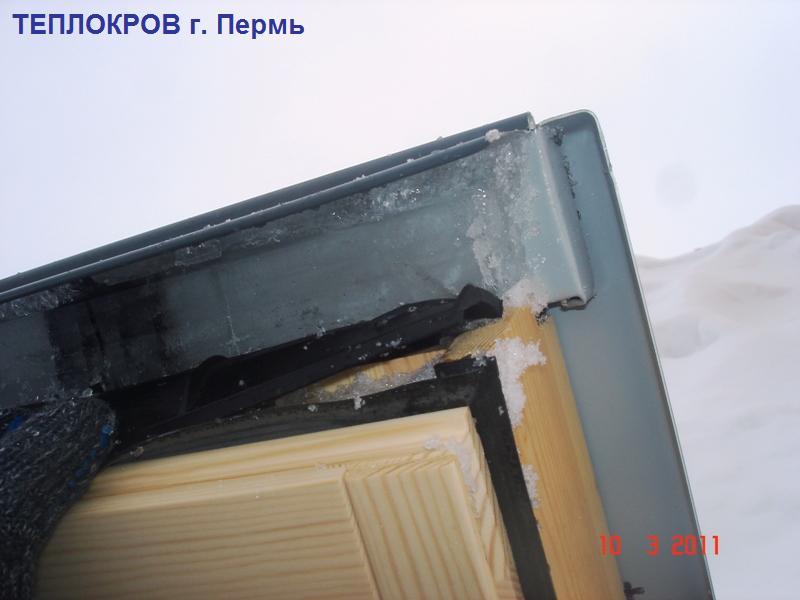

В угловой части большее количество льда.
Лед в конструкции окна.
