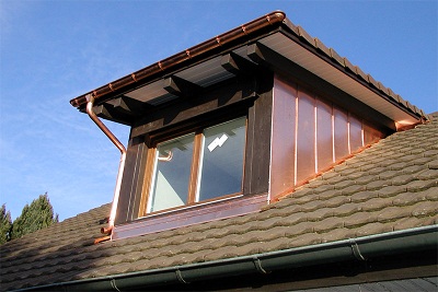

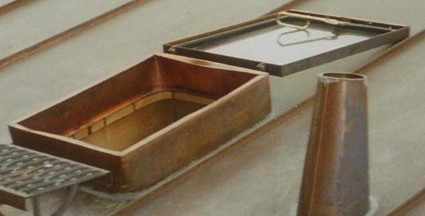

В Германии существует только такой вариант " слухового" окна - т.е. окна , через которое можно вылезать на кровлю и так же производить вентиляцию крыши - если нужно.
Существуют различные модификации - для черепичной ( различных видов черепицы) кровли, для металлической ( различных материалов ), Но база одна и та же - стандартное окно ( с ручкой - на ручке три дырки, которые самоблокируются на специальный штырь ). В зависимости от того, на какой высоте расположено отверстие, происходит большая или меньшая вентиляция крыши.
В данном случае - медная кровля , окно в фальцовано и впаяно в металл кровли. ( где то 1,5 часа времени на устройство ).

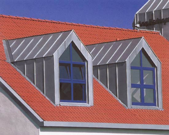

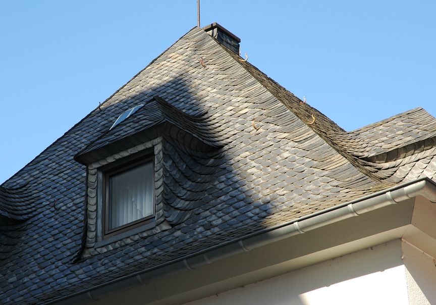

Слуховое окно и выход на кровлу рядом
На данной фотографии видно, что чуть выше слухового окна установлено окно-люк, для выхода на крышу.

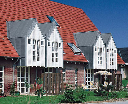

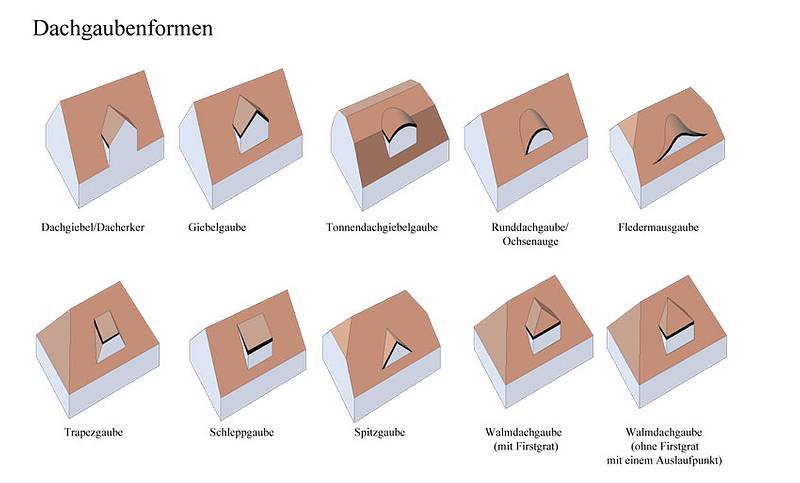

Информация для DMS по слуховым окнам:
они отличаются формой кровли. В немецкой терминологии называются Dachgauben. Раньше выполнялись на стройплощадке, несколько лет назад немецкие производители начали выпускать слуховые окна заводской сборки - монтируются достаточно легко, по типу мансардных окон, - они встраиваются в скат кровли.
Если это интересно, могу сообщить ссылки и выложить фото.
Большинство домовладельцев отдают предпочтение именно слуховым окнам, а не мансардным, не смотря на чувствительную разницу в итоговой стоимости. Причина - яркая индивидуальность слуховых окон как в экстерьере, так и в интерьере мансарды.

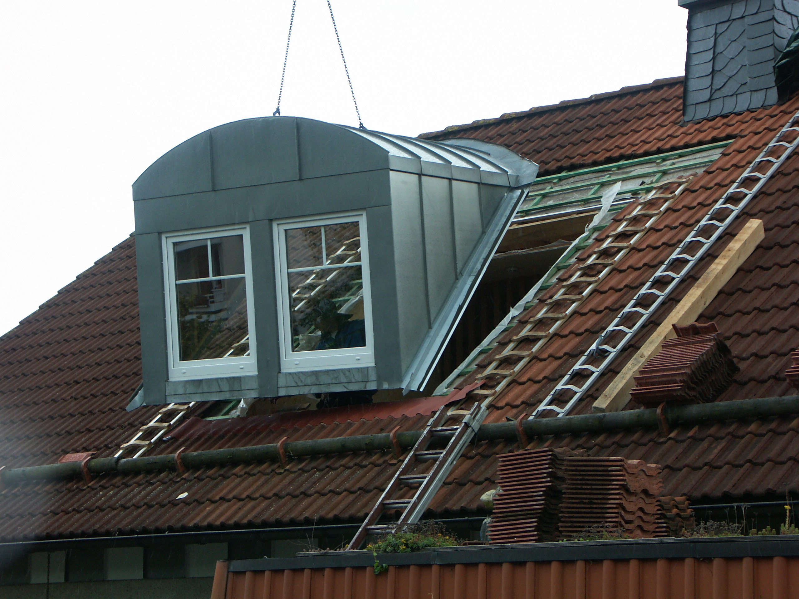

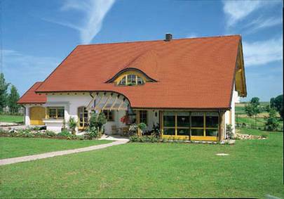

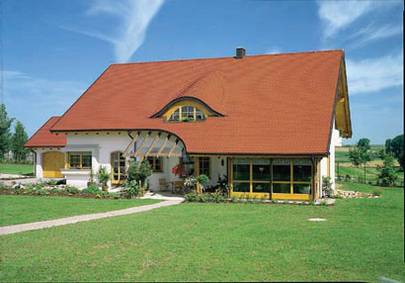

Очень красиво выглядят полукруглые окна? А на сколько сложно и дорого и выполнить? И делают ли их на площадке или, как в Германии, можно поставить готовое окно?
Re: Какие есть виды слуховых окон?
В Германии есть фирмы, предлагающие готовые конструкции слуховых окон различной формы.
У нас таких предложений нет.

Mashik писал(а): Очень красиво выглядят полукруглые окна? А на сколько сложно и дорого и выполнить? И делают ли их на площадке или, как в Германии, можно поставить готовое окно?
А какой вид кровельного материала Вы хотите использовать? Какого размера окошки хотите?
Mashik
Зарегистрирован: 16 авг 2012, 09:44
Непрочитанное сообщение Mashik »

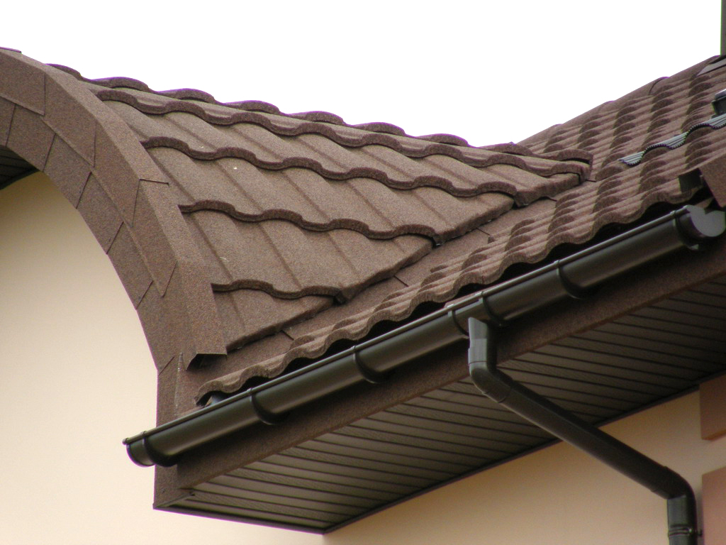

В качестве материала хочу использовать браасовскую черепицу. Два окошка шириной 2,4 метра, а высотой 1,5 м.
Реально ли это выполнить?
Сообщения: 278
Mashik писал(а): В качестве материала хочу использовать браасовскую черепицу. Два окошка шириной 2,4 метра, а высотой 1,5 м.
Почему же не реально. Думаю вполне возможно. На примере умудрились арку (схожую с Вашей по размеру) метротайлом закрыть. Черепицей проще должно быть.
Не забудьте только про хорошую гидроизоляцию, т.к. ближе к коньку выйдете на нулевой уклон кровли.
