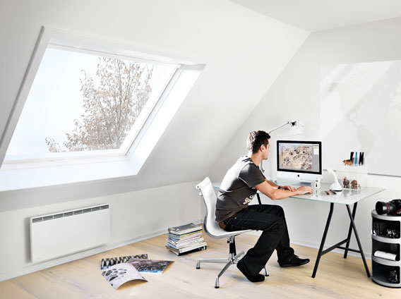

А такие варианты нравяться???
Почемучка
Сообщения: 15
Зарегистрирован: 28 май 2011, 23:17
Re: Максимум света и надежность одновременно
Непрочитанное сообщение Почемучка »
Кстати хороший вариант. Светлый. Но я представляла остекление в районе конька.

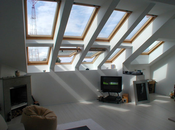

В интернете нашла вот такое решение. Оно стандартное? так реально сделать, а то на российском сайте велюкса ничего подобного нет.
Вячеслав
Сообщения: 54
Стандартное решение специалистов по светопрозрачным конструкциям, т.е. "оконщики". Алюминиевый несущий профиль и стеклопакеты. Теперь надо найти достойную фирму, которая возьмется сделать маленький объём и деньги, т.к. данное решение будет не из дешёвых.
