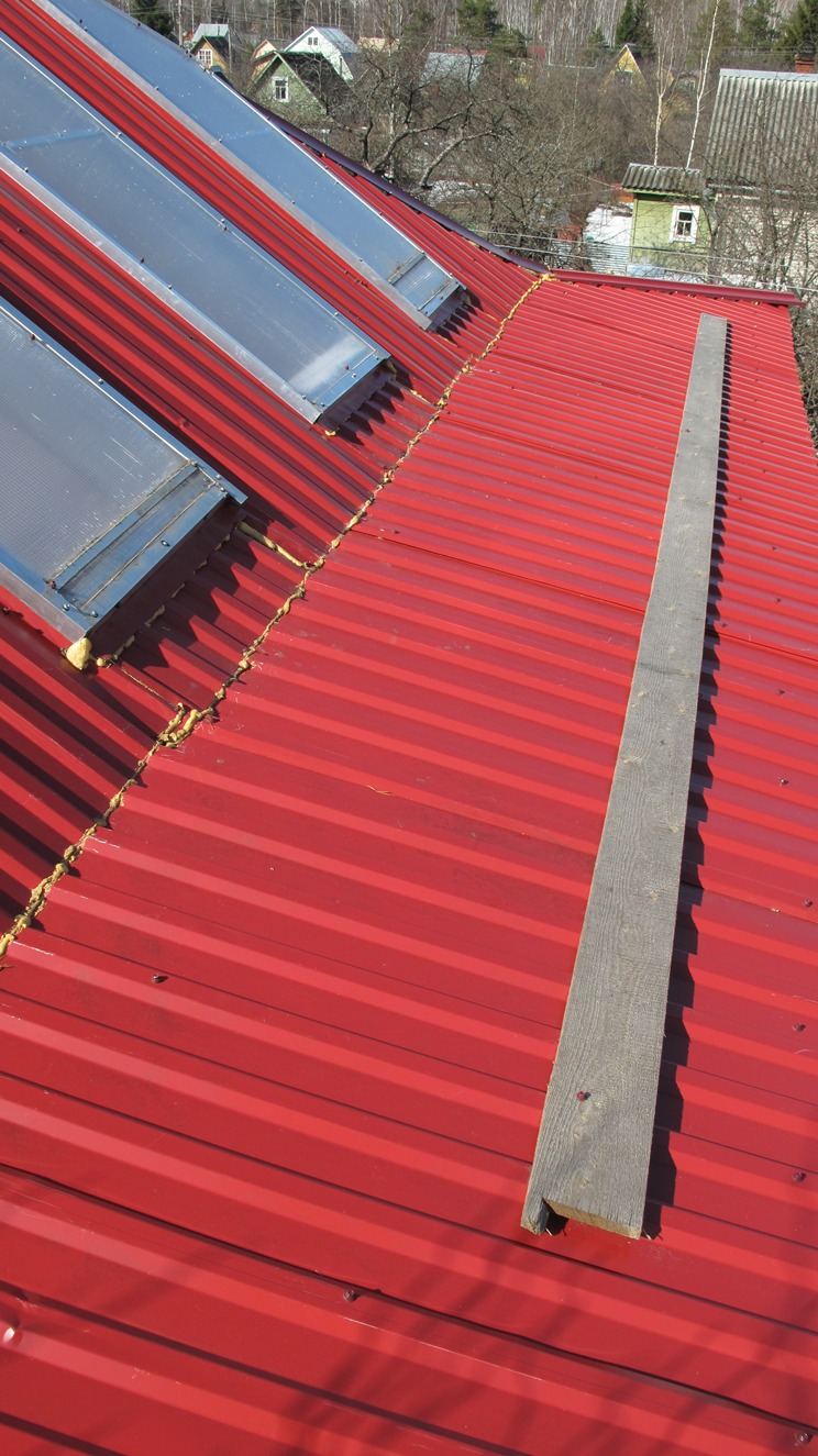

Недавно довелось посмотреть один любопытный объект с применение поликорбанатных листов в сочетании с профлистом. Кровля на практически 50% прозрачна. Хочу выложить несколько фотографий для ее обсуждения.

Пипец... :shock:
Horosheff
Re: Нестандартные решения.
Друшлак хороший. :lol:
А есть какая-нибудь схема с разрезом в районе поликорбаната? Понимаю, что чертежи спрашивать глупо :D

Sergio писал(а):А есть какая-нибудь схема с разрезом в районе поликорбаната? Понимаю, что чертежи спрашивать глупо :D
Есть. У хозяина сохранилась от монтажников схемка. :)
В эту зиму проблем не было вроде. Но чувствую в следующую (как только начнут топить) проблемы пойдут друг за другом.

Ну так самое грубое - отсутствие вентзазора и гидроизоляции под профлистом, а следовательно неизбежный конденсат, отсыревание и гниение обрешетки.
Теперь примыкание профлиста к коробу окна: нарисовано одно - по факту у профлиста нет вертикальной полки, так что чем он там и как прилегает - фиг его знает, скорее всего никак, что подтверждает обильное запенивание щелей.
Остальное тоже не радует, но фигня по сравнению с тем, что выше сказано.

Жесть!
Обращает на себя разница в толщине кровельного пирога. Поликорбанатный сендвич - около 200 мм, а утеплитель вокруг - 100 мм. Вот уже проблема.
Уголки прикрывающие сбоков прозрачные листы должны накрывать не половину полны профлиста, а 2 волны.
Саморезы, которыми крепиться поликорбонат должны монтироваться через специальную уплотняющую шайбу, т.к. при термических расширениях отверстия в местах креплений будут расширяться. Влага пойдет вовнутрь и выпадет конденсатом под верхним листом.
Коньковые планки стоило делать цельными от низа и до конца, чтобы закрывали весь хребет.
перелом кровли - это песня.
да и вообще есть сомнения, что все это выстоит на тех столбиках, что там есть.
Несмотря ни на что задумка достаточно интересная. Если это грамматно реализовать, то может получить вполне пристояная кровля с 50% прозрачностью. Хорошо подходит для студий.

Донес все замечания до заказчика. Будет думать что делать далее. Но думаю, что на ближайший год изменений не будет. Хотят посмотреть как зима пройдет с отоплением.
Василевс писал(а):Донес все замечания до заказчика. Будет думать что делать далее. Но думаю, что на ближайший год изменений не будет. Хотят посмотреть как зима пройдет с отоплением.
Не завидую я заказчику. Придеться ему натерпеться. А исполнитель в пределах досигаемости?

Да, он не скрывается. Наоборот, считает что все хорошо тут :shock:
