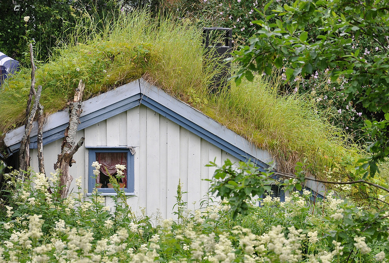

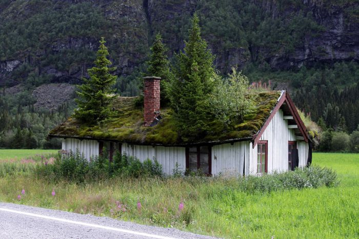

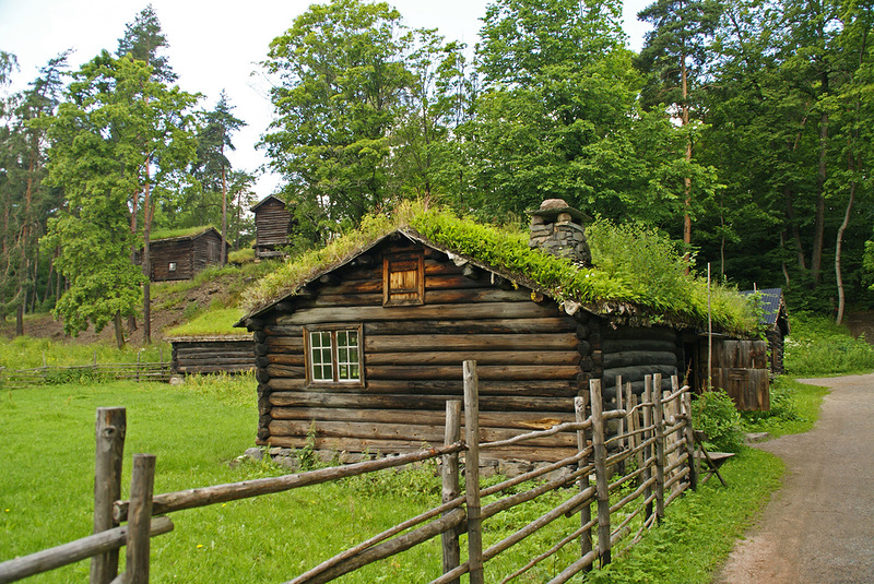

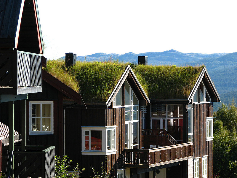

Очень красивые решения живой кровли.
Норвежская архитектура.

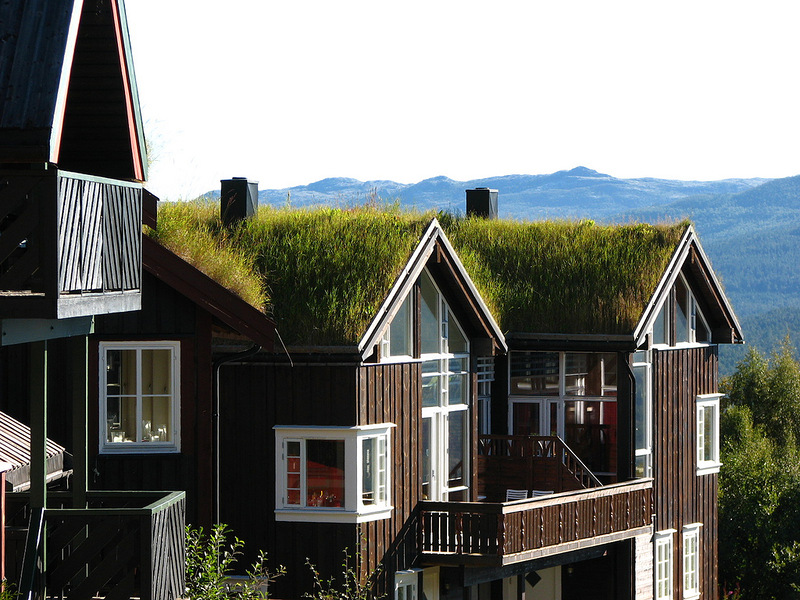

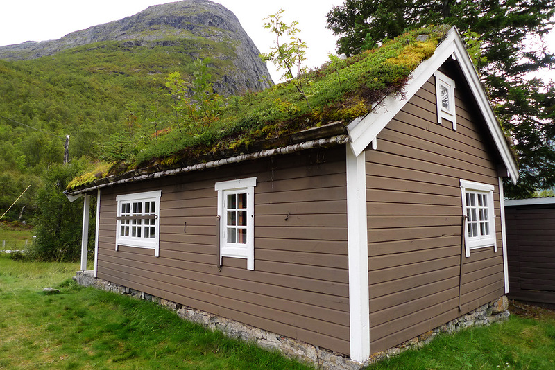

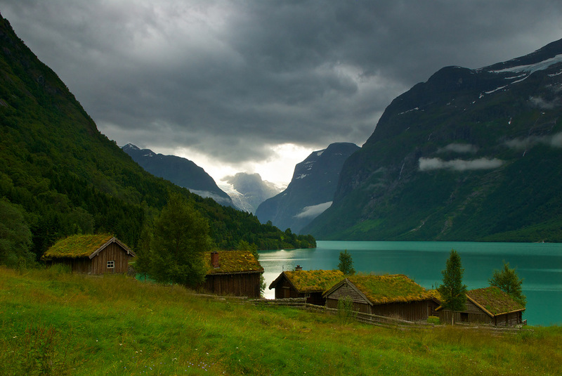

Еще несколько примеров

Re: Очень красивые решения живой кровли
Красиво :)
Но вот насколько функционально!?
Достаточно надёжный вид кровли, в Норвегии служит лет по 20-30.
Функциональность такой кровли, конечно, ограничена - угол наклона желательно не более 15-20 град.
Ну если со старыми технологиям 20-30 лет стоит, то с современными материалами срок раза в два увеличиться то должен.
Скорее всего Вы, Бармалей, правы.
Профилированные мембраны и качественные модифицированные полимерно-битумные рулоны стали применять как раз лет 20-25 назад.
Проблемы, как правило, возникают с зелёным слоем (сорняки, недостаточная подкормка, вымораживание, эрозия грунта).

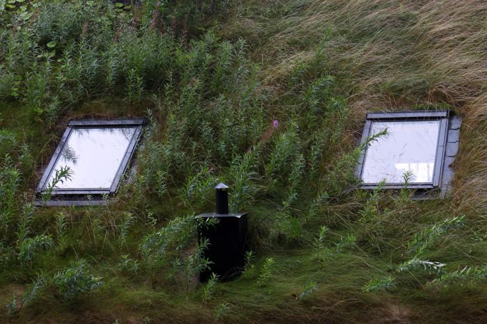

Yasson
Сообщения: 29

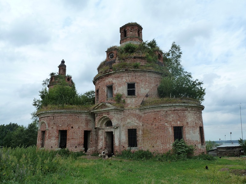

А вот пример кровли где и стараться высаживать ничего не надо :lol:
Левицкий
Сообщения: 58
Красиво! Только как с газонокосилкой то быть?
Здесь понадобится бензопила.

Это какой-то более тропический вариант 8-)

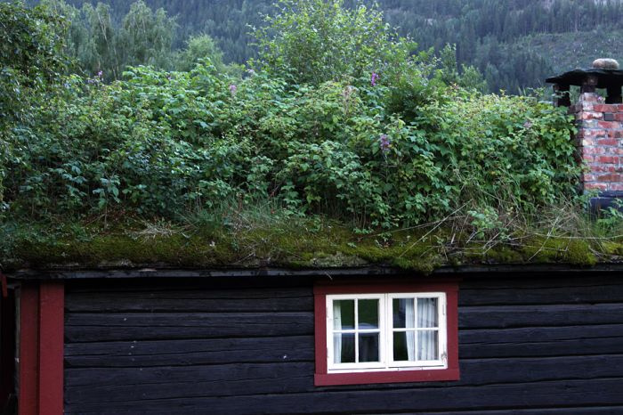

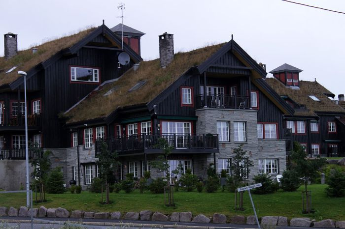

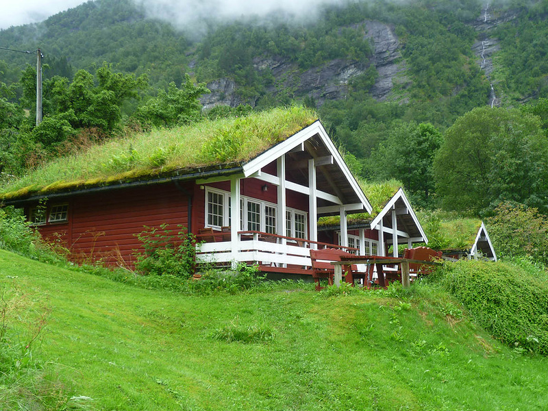

Несколько очень симпатичных крыш Норвегии...
Последние крыши очень правильные - с берестой на карнизном свесе. Классика...

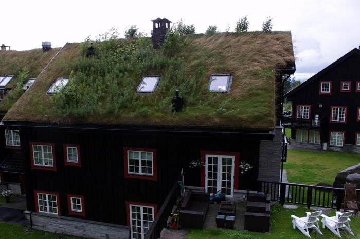

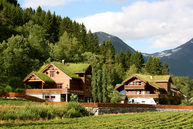

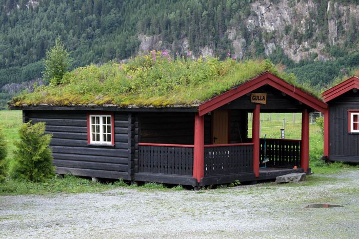

Вот еще несколько оттуда же...

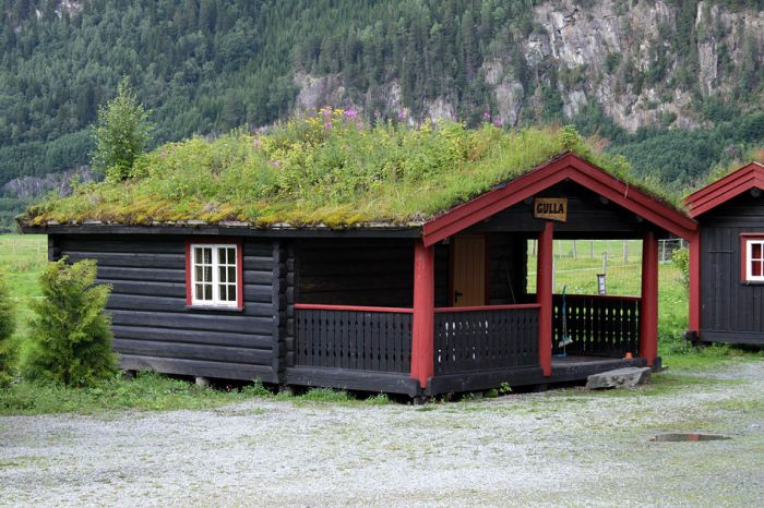

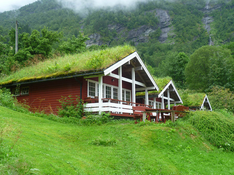

и еще немного

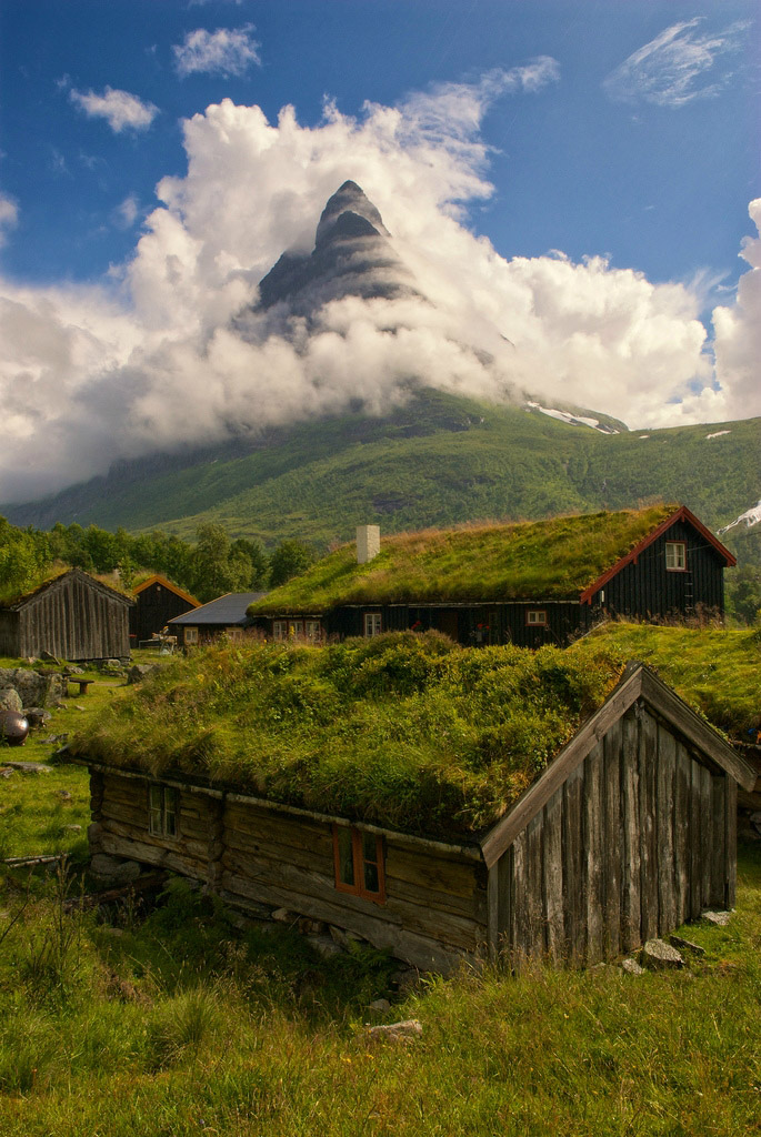

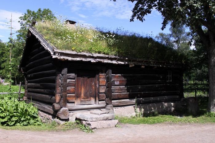

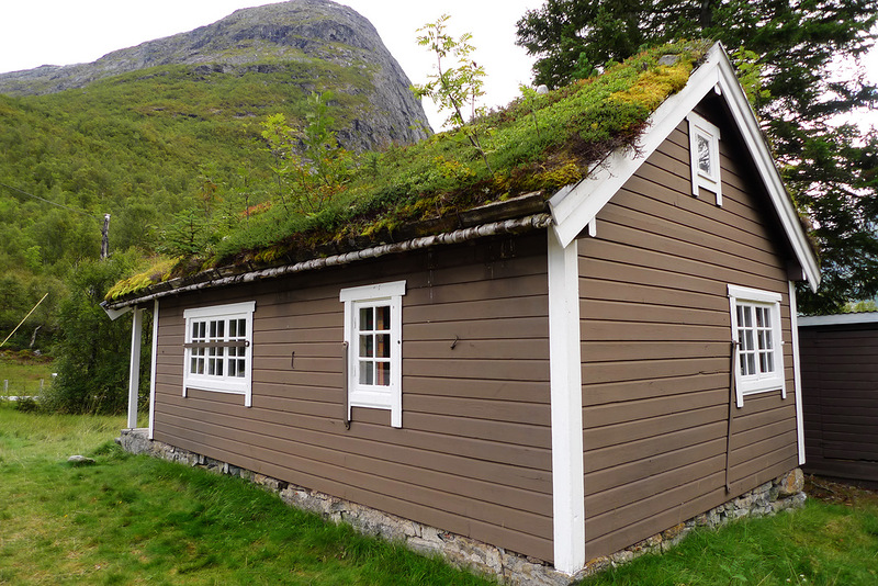

Тут очень гармонично с кровлей пейзажи смотряться
А теперь напрягите свое воображение, откройте самую красивую фотографию и представьте........
... что там вместо дерновой кровли лежит.. металлочерепица из липецкого металла едрёно желтого или синего оттенка ! Ооо кошмарики-то! :lol:
