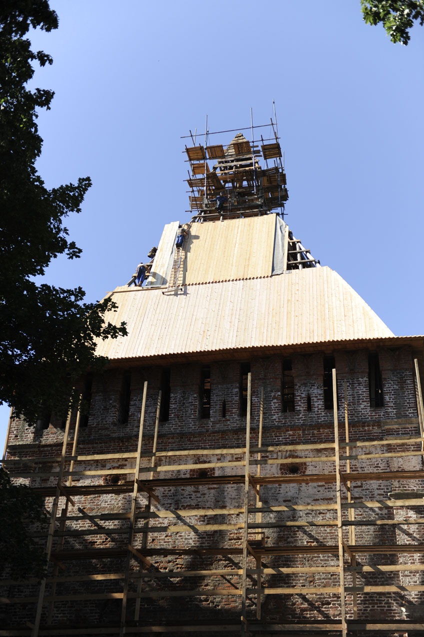

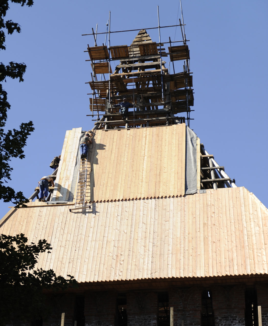

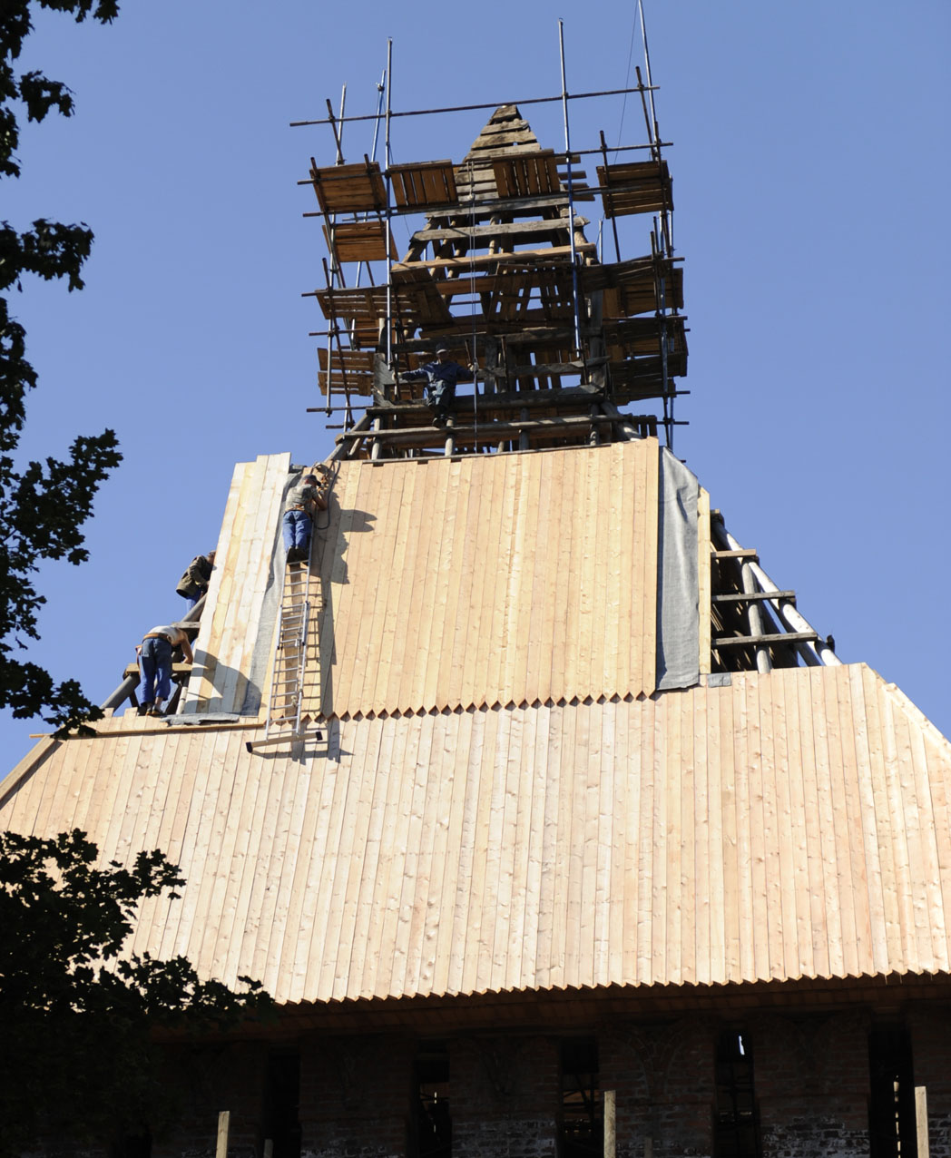

В Смоленске идет реконструкция башен крепостной стены. Воссоздается кровля примерно такой же как и была при строительстве крепости, т.е. около 500 лет назад, вот только думаю гидроизоляцию добавили.
И получился пирог: сплошной деревянный настил из досок, гидроизоляция, финишные доски. Предыдущий настил продержался 35 лет с последней реконструкции.
Доски выглядят не затейливо, но для этих башен это является чуть ли не идеальным решением.

Похоже, что деревянное покрытие является декоративным, т.к. доски уложены в один слой.

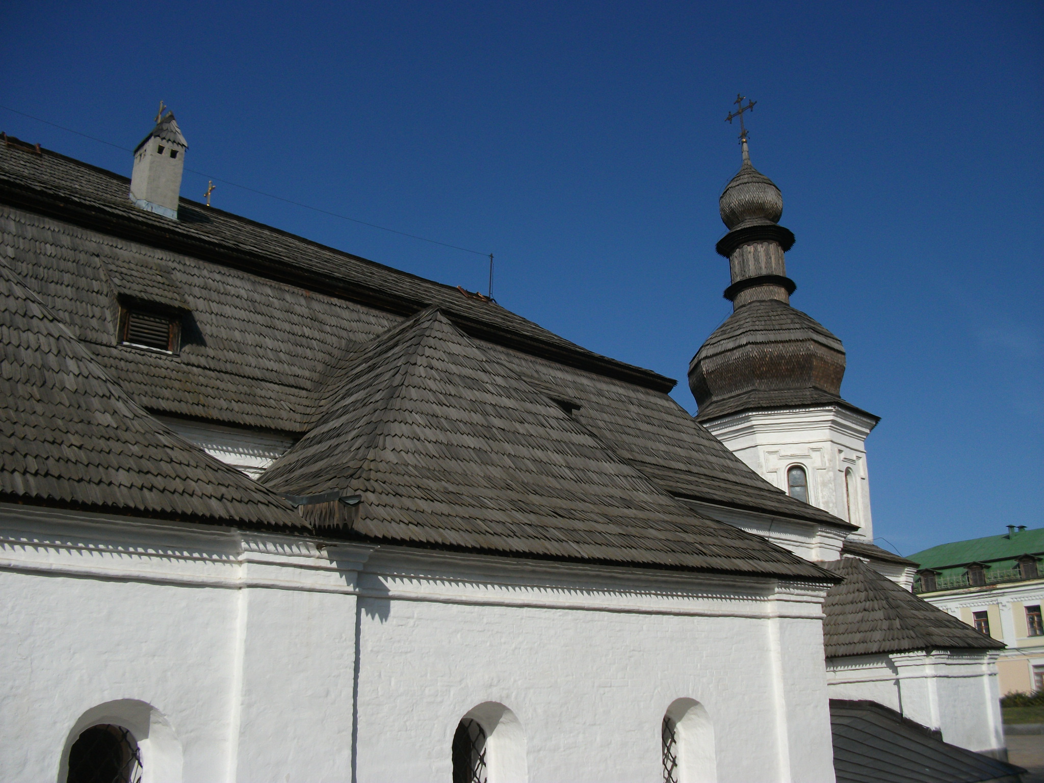

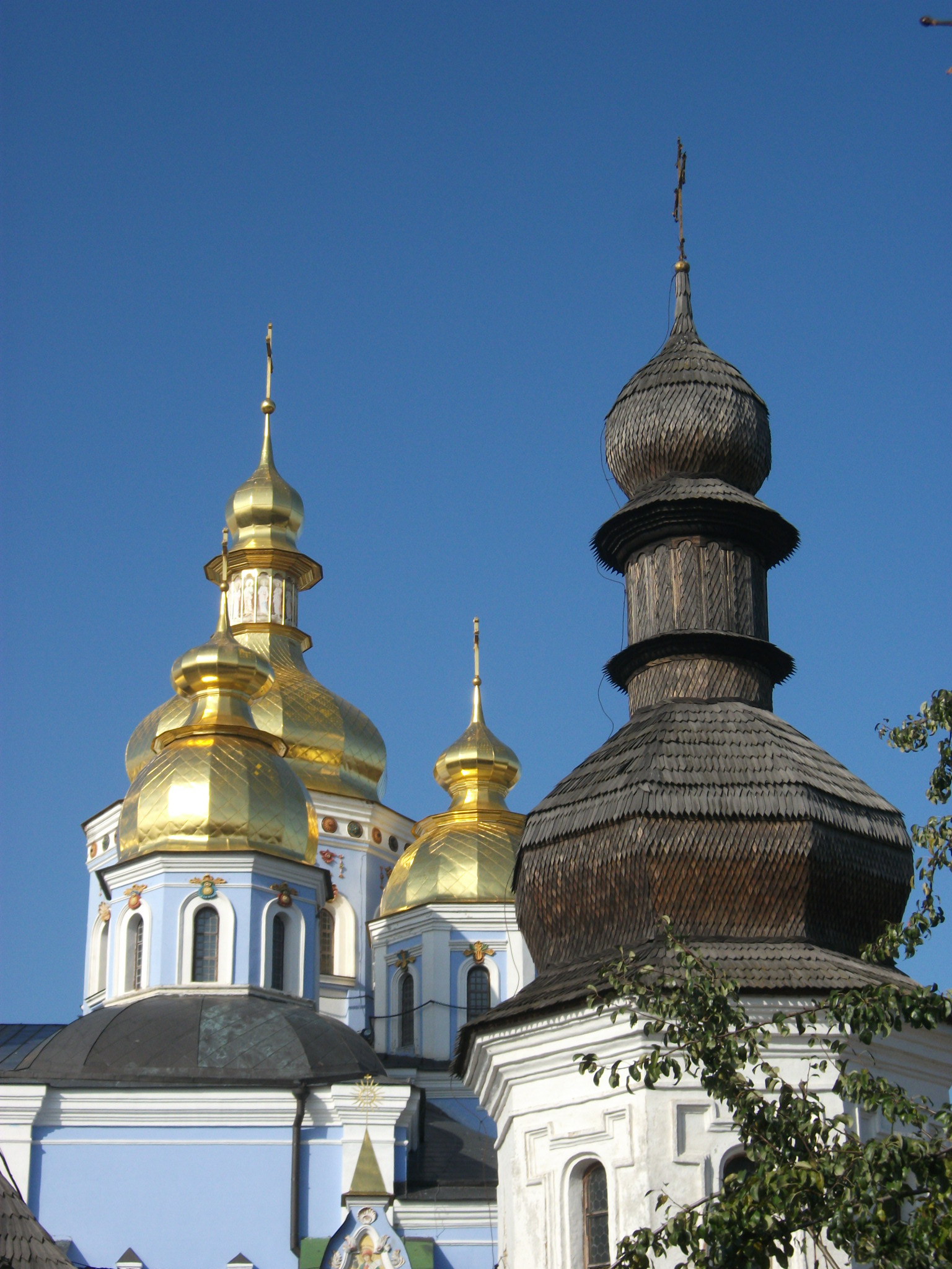

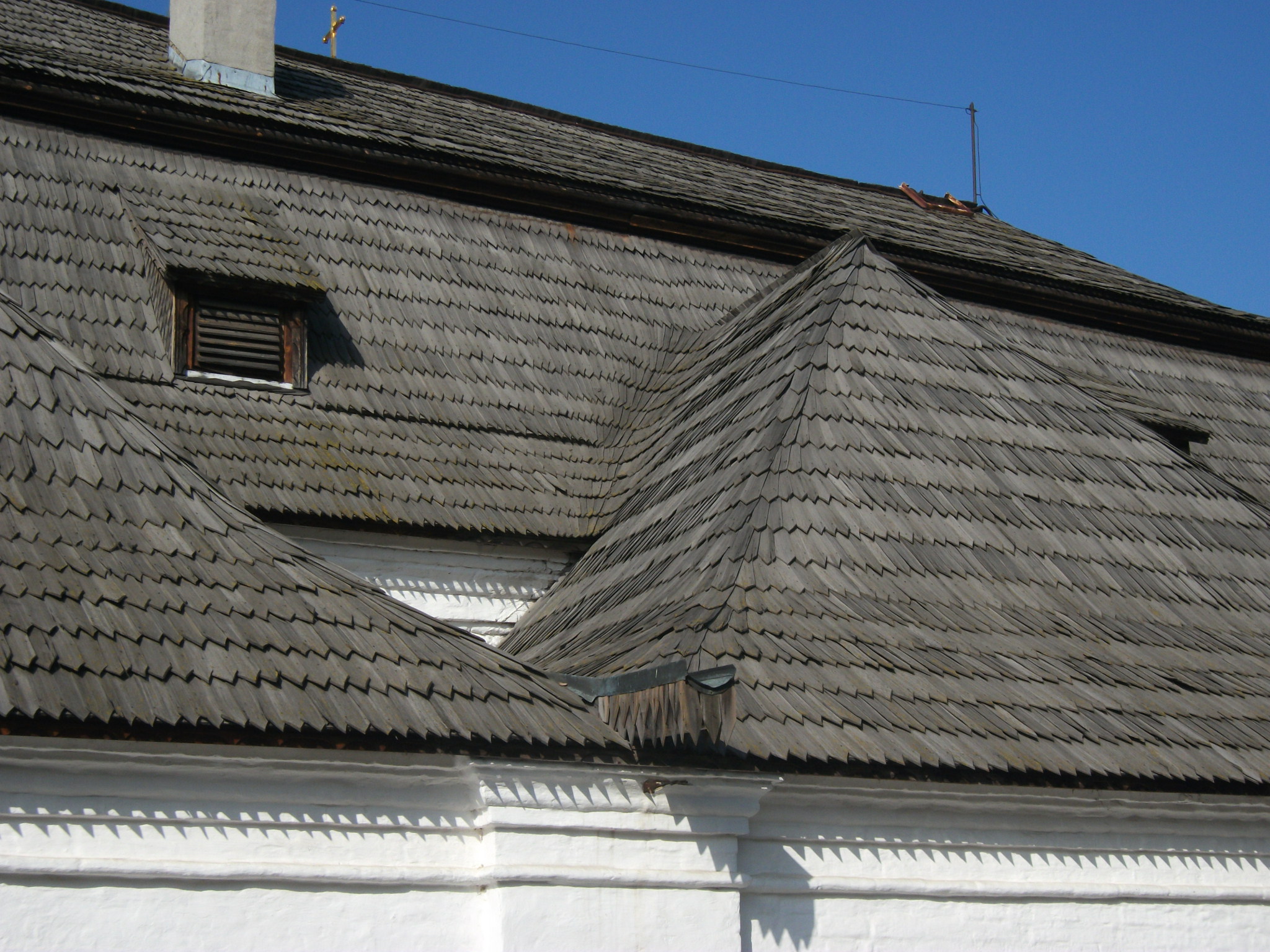

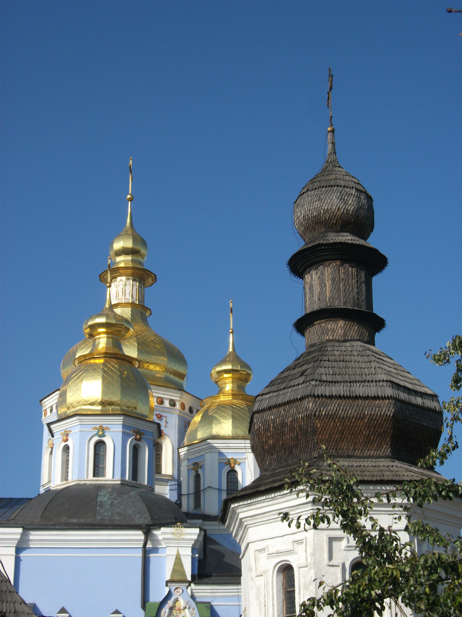

Предлагаю вниманию форумчан интересный объект - деревянная кровля Трапезной церкви Михайловского монастыря в Киеве.
К сожалению, не смог узнать, когда были выполнены кровельные работы.

А из какой породы, доски кровли Смоленского кремля?
Re: Историческая реконструкция
Вячеслав писал(а):А из какой породы, доски кровли Смоленского кремля?
Обычная сосна/ель. Вот только там все-таки два слоя дерева идет и межну ними гидроизоляция.
Спасибо за уточнение, только сейчас разглядел, что это бутерброд из двух слоёв досок и "гидроизоляции".
В кавычках потому, что после крепления гвоздями верхнего слоя водоизоляционные свойства рулона сомнительны. Вероятно, строители надеются на большой угол наклона.

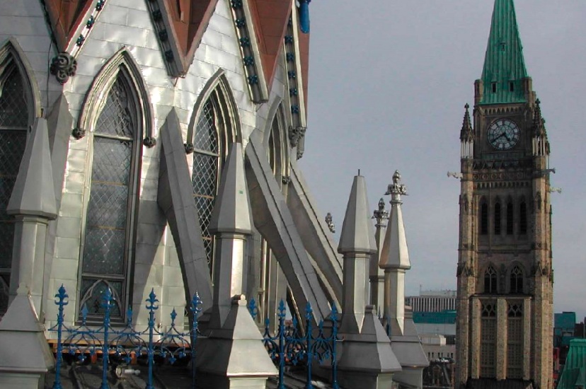

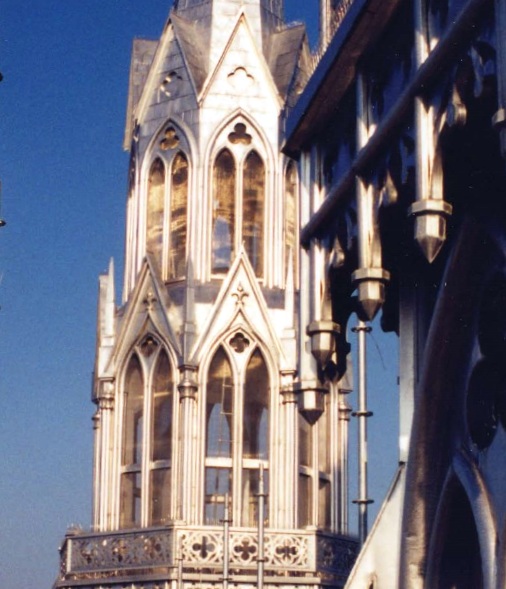

Они ВСЕ так производятся - вне зависимости каким материалом.
Реконструкция " по советски" - по возможности в материале эпохи (?), по технологии времени строительства(?), материал должен быть изготовлен по той технологии, которая применялась при строительстве.
И если для внутренних работ - штукатурка, малярка, альфрейщики и прочее... я полностью согласен - то ведение подобным образом работ на кровле вызывает сплошное раздражение ( мягко сказано).
Вот - как пример. Реставрация. Форму повторили. И защитили здание на .......много поколений. ВСЯ реставрация выполнена в никеле.Естественно - не чистый, сплав... Но никелевые сплавы не корродируют ! Нужны только особые условия, которыми обычный воздух не обладает. Это подход. Внутри будут делать реставрацию, зная, что с крыши НЕ ПОТЕЧЕТ !!!
