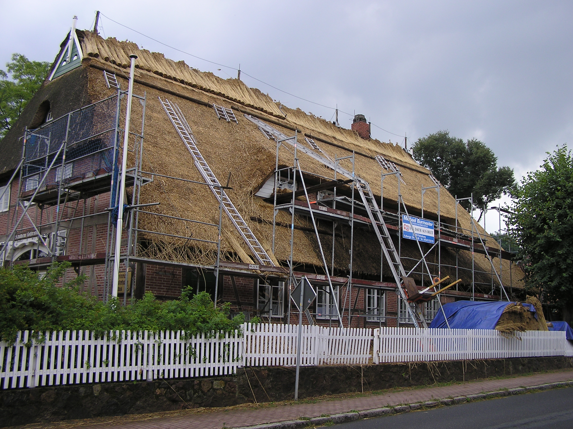

Обычно снопы камыша после монтажа подсекают специальным резаком, добиваясь ровной поверхности ската.
Хотя на некоторых маленьких постройках, как и на фото The Roofer, снопы лежат без подрезки.

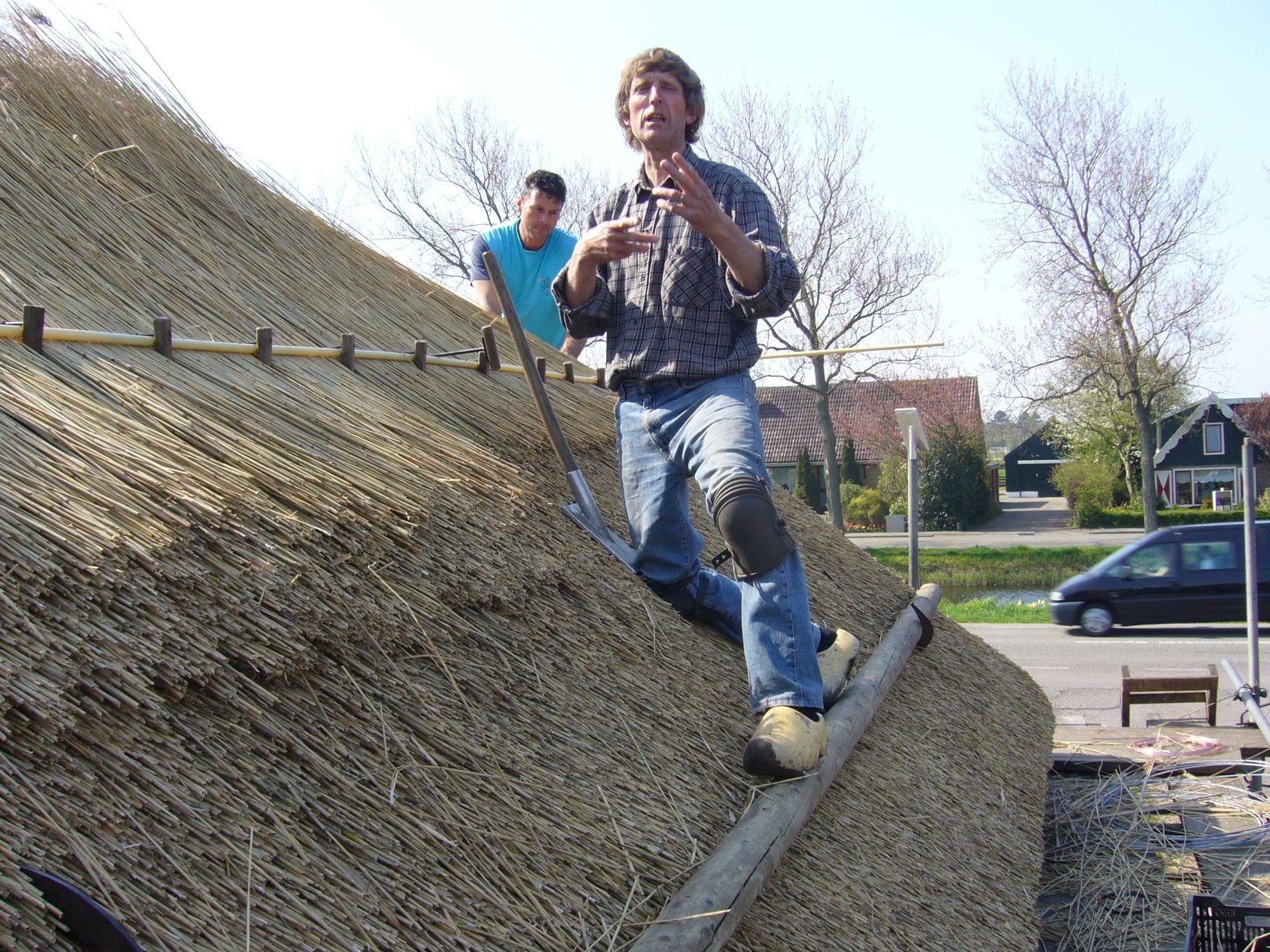

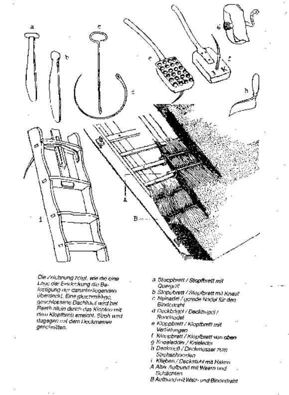

Традиционный инструмент
Подрезка камыша
Подрезка камыша

Подрезаются не снопы а вся поверхность (точнее сказать не подрезаеться, а выравнивается или причесывается) крыши обычным кусторезом. Это финальный этам когда вся крыша с коньком готова. Если сравнить с деревообработкой, то это скорее шлифовка чем стругание.
