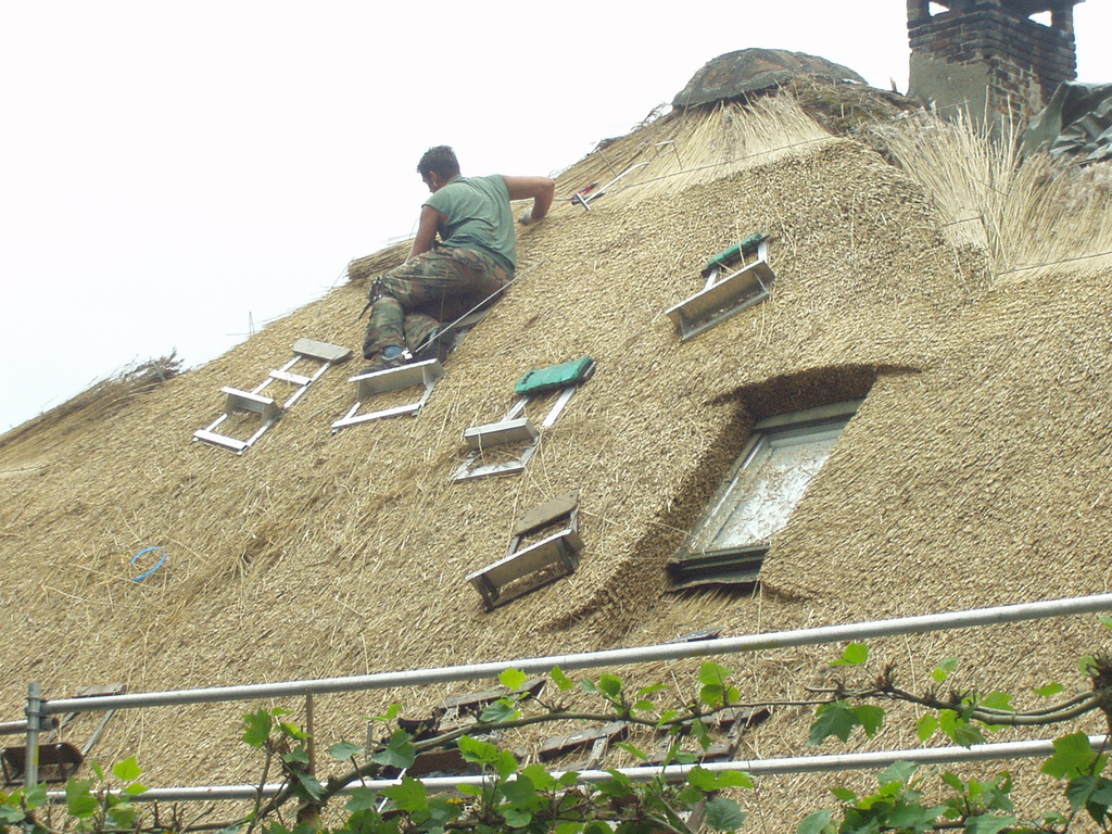

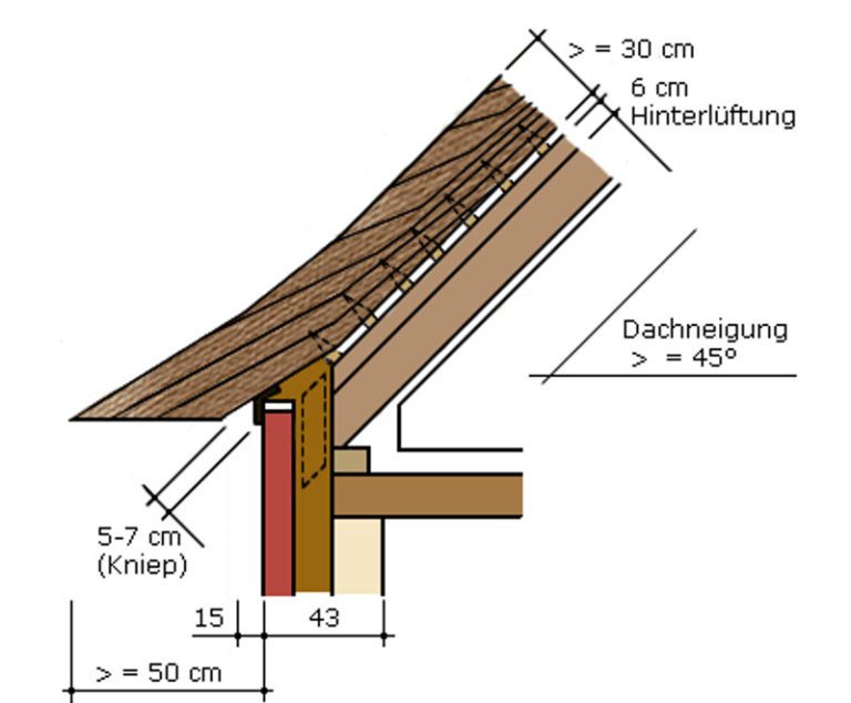

Выполнял ли кто-нибудь устройство мансардного окна в камышовой кровле? Хотелось бы посмотреть узел, решение...
Re: Камышовая кровля
Мастерок писал(а): ↑23 дек 2025, 13:39 Выполнял ли кто-нибудь устройство мансардного окна в камышовой кровле? Хотелось бы посмотреть узел, решение...
Серьезных чертежей и книг на эту тему не нашел увы
только это
