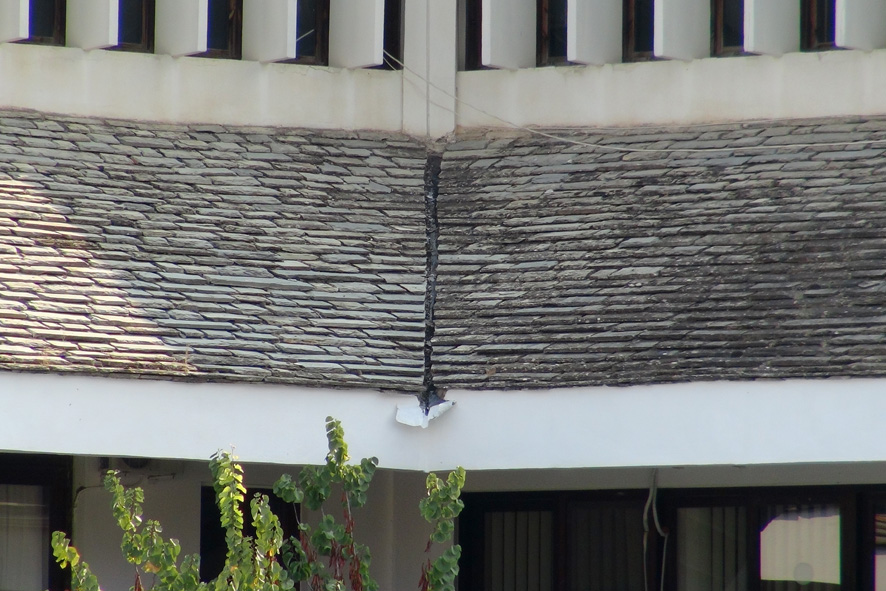

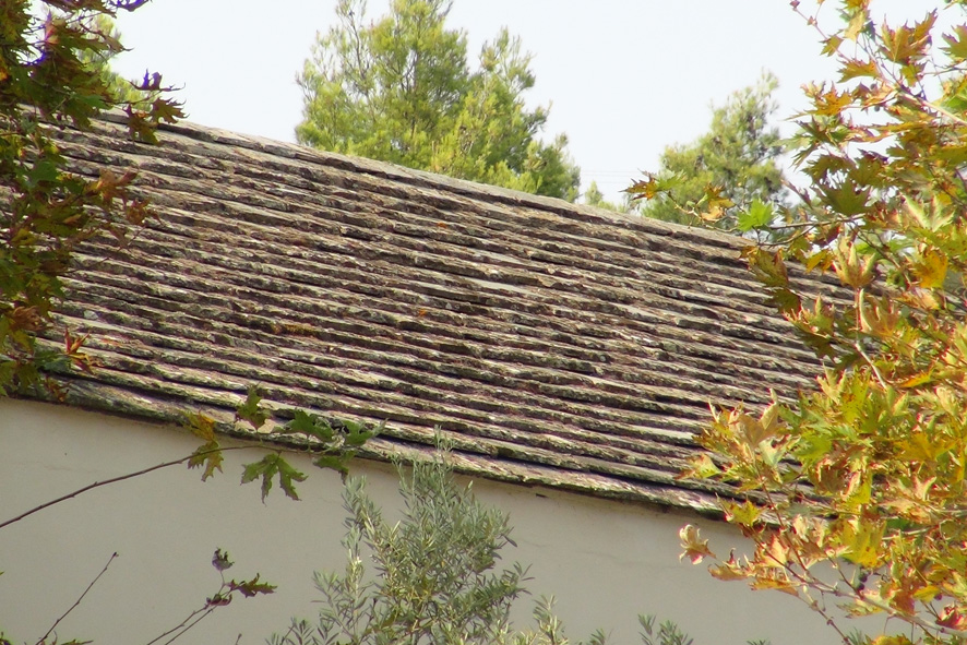

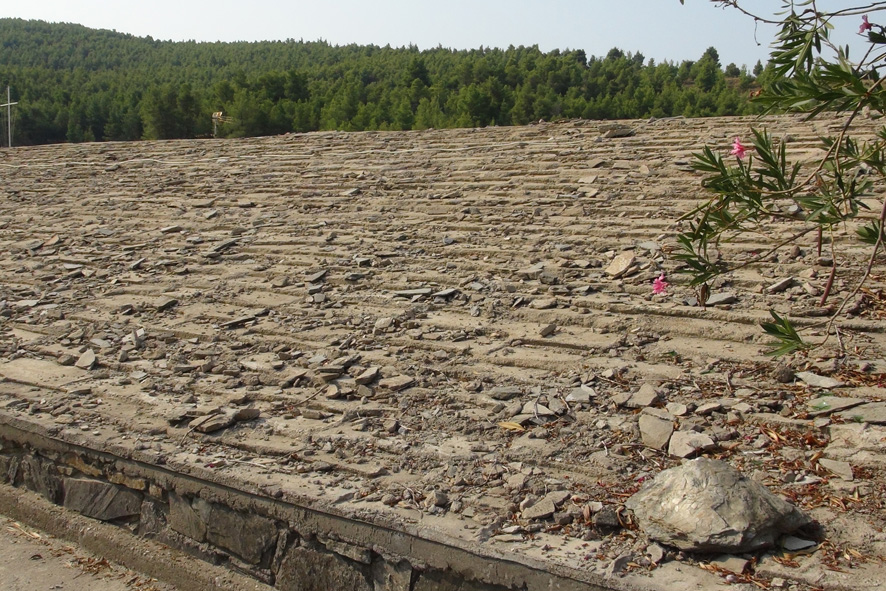

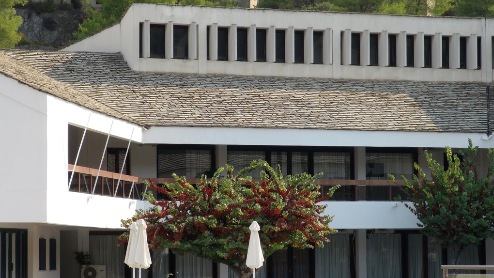

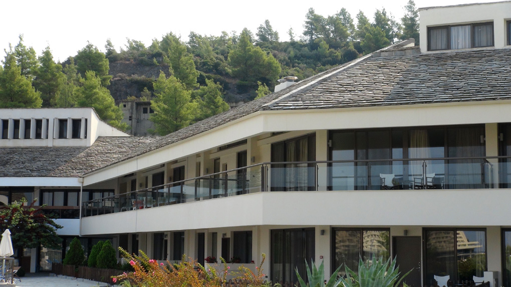

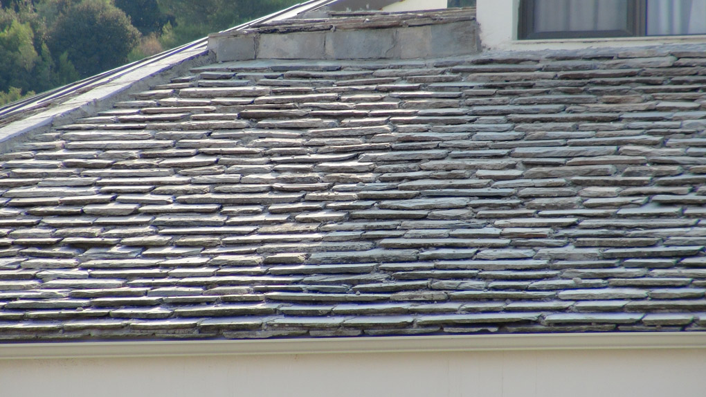

Интересный попался объект на глаза. Престижный жилой комплекс в курортном районе Греции. Кровля зданий покрыта камнем скорее всего сланцевых пород, хотя на 100% не уверен в этом. Издалека кровля смотрится солидно и гармонично. Однако при ближайшем рассмотрении выяснилось, что какой либо проработки кровельных узлов по сути нет.
- Сам камень лежит на растворе на бетонном перекрытии.

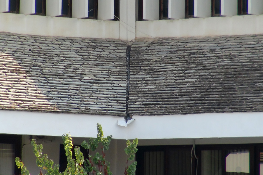

- хребты, примыкания и карнизы отсутствуют как технические решения вообще и лишь в ендове присутствует некий объем металла не известно как расположенного.
Возможно в данном регионе такое решение не повлечет серьезных проблем в отличии от России. Однако и там как-то надо решать вопрос с отводом воды и намоканием фасадов.
Коллеги, а вы что думаете?
Arsen
Сообщения: 68
Re: Каменная кровля по-гречески
Для юга Европы абсолютно нормальное явление.
В Турции и на юге Испании много раз видел кровли бетонными пееркрытиями, где керамика лежала исключительно как декорация.
Осадков там не так мало, так что ничего критичного они фасадам не причинят.

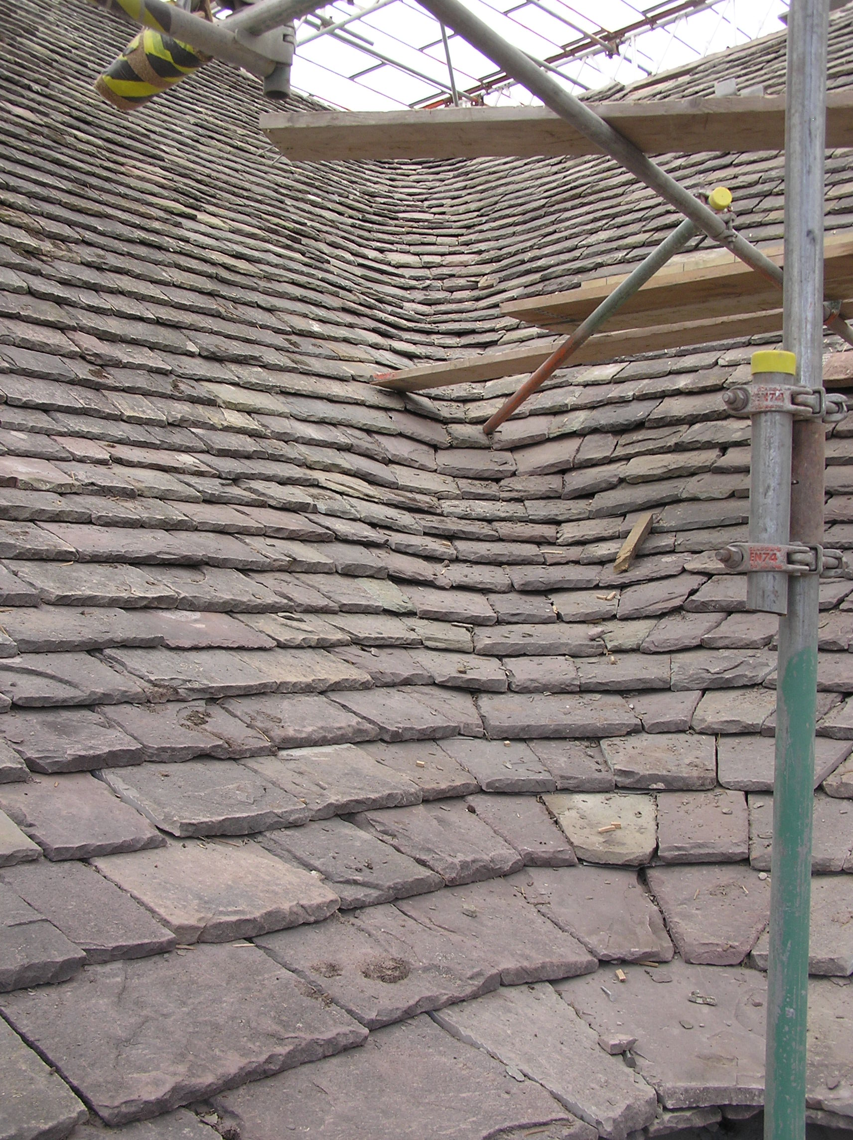

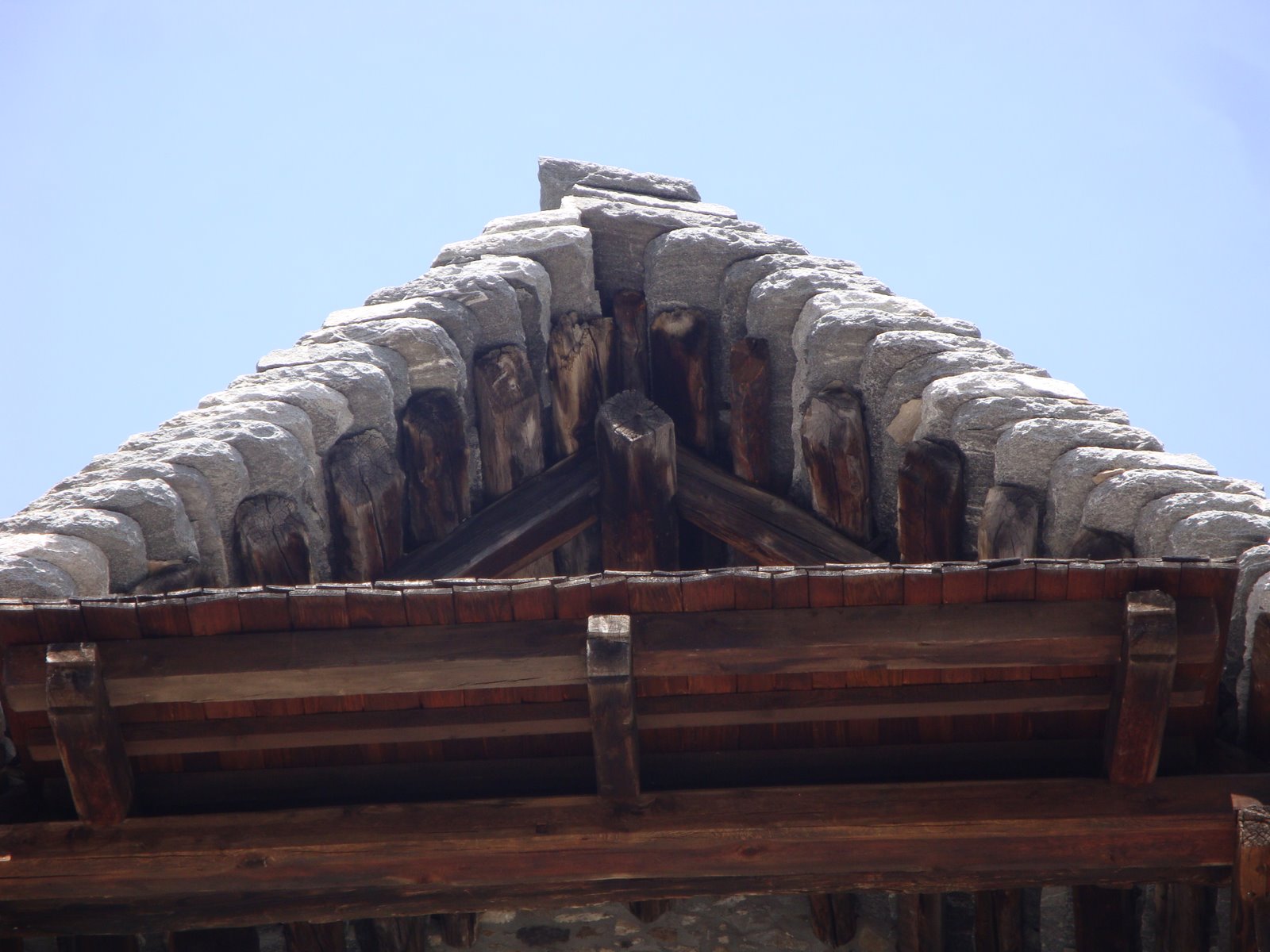

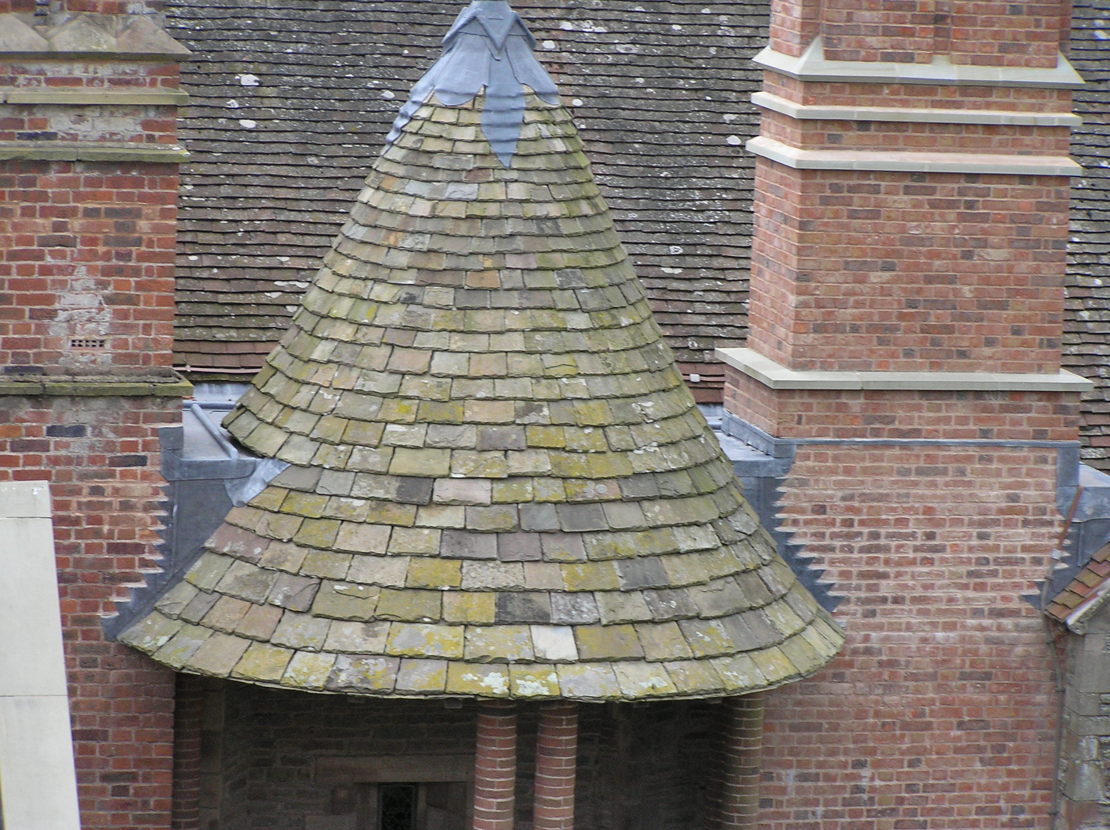

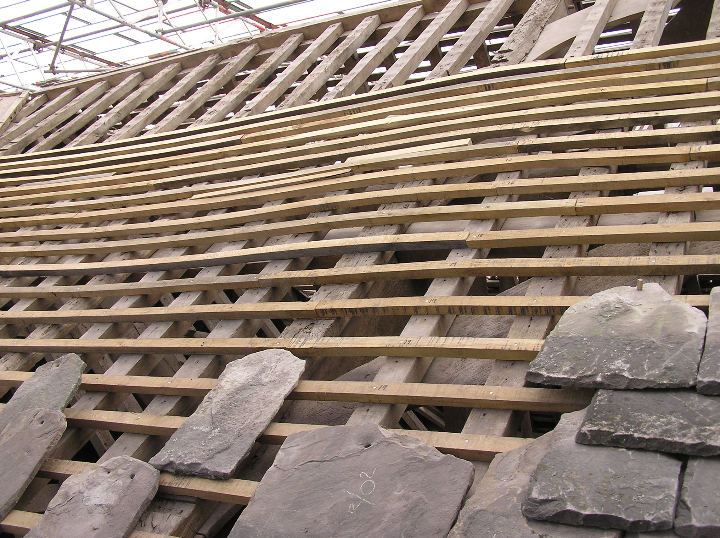

Несколько фото по теме.
В наших климатических условиях устройство каменной крыши разумно выполнять аналогично ленточной черепице (бибер).
