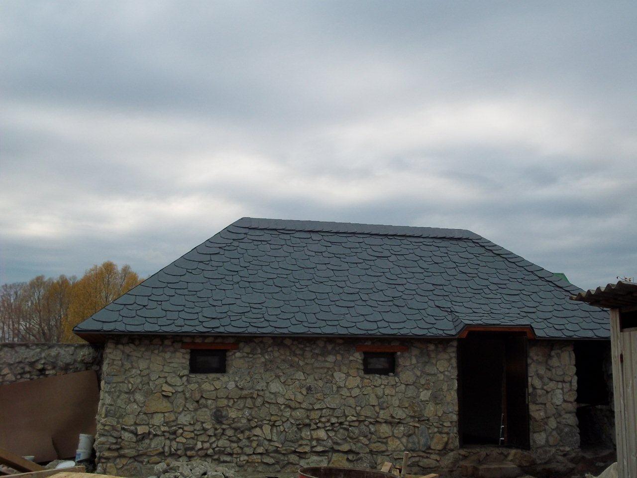

Зря на наших кровельщиков по сланцу наговариваете.
Дикая кладка
Дикая кладка
Re: Ищу контакты немецких монтажников по сланцу.
Roofguide писал(а):Зря на наших кровельщиков по сланцу наговариваете.
Не самая худшая работа, но давайте сравним с немцами :geek:
Давайте!

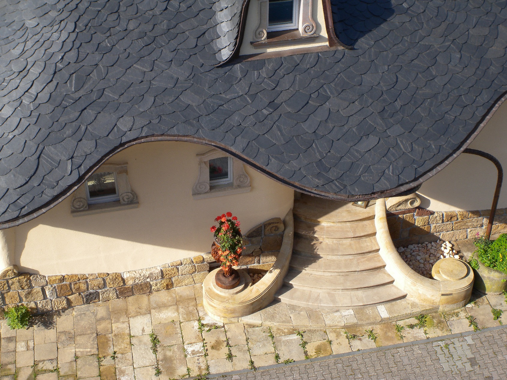

masterroofer, Вы не то сравниваете
Если внимательно почитаете, увидите, что я писал.
Что простые кладки наши могут сделать (это Вы своими фото прекрасно доказали, правда эти фото вроде уже были тут где-то).
А сравнивать надо сложные кладки типа дикой, старогерманской и даже Шуппен.

Каждый третий клиент по сланцу прежде всего интересуется дикой и старогерманской кладками. Чтобы решить проблемы с монтажем этих двух позиций, мы специально провели встречу с немецким кровельщиком (специалистом по сланцу), который готов приезжать сам или со своей бригадой в Россию.
Ну если каждая третья российская сланцевая кровля монтируется по технологии "дикой" кладки, поделитесь фотографиями российских объектов.
masterroofer писал(а):Ну если каждая третья российская сланцевая кровля монтируется по технологии "дикой" кладки, поделитесь фотографиями российских объектов.
Интересуются еще не значит что покупают. А все потому, что кладки эти некому монтировать в России. "Дикая" кладка своей красотой действительно завораживает и не удивительно, что клиенты ее хотят. Но из-за сложностей с монтажем переориентируются на другие варианты. Надеюсь сейчас мы этот вопрос решили.
