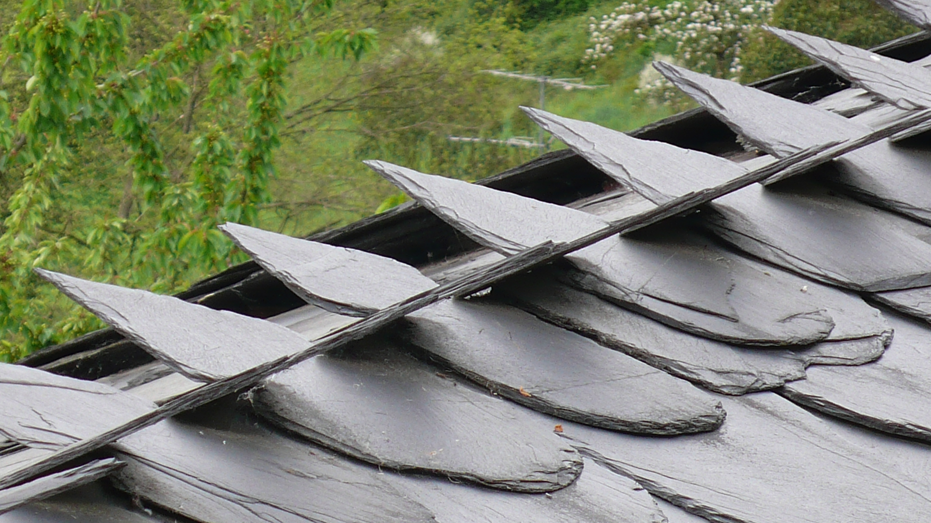

Предлагаю вашему вниманию интересное и оригинальное решение, которое обнаружил в интернете.
Скорее всего, верхние плитки наклеены, т.к. не видно других крепёжных элементов.
Re: Оригинальное оформление конька сланцевой кровли
Думаю, что никакого клея тут конечно нет. Плитки держат друг друга за счет формы (сужения в области их пересечения). Крепяться только крайние плитки.
Без дополнительного крепления вряд ли плитки удержатся под воздействием ветра и снега.
Думаю, что клеевое соединение в таком месте не будет долговечно.
Я ставлю на то, что плитки могут подтягиваться медной проволокой к коньковому брусу.
Интересно посмотреть после земы данный конек. Сколько останется не поломанных плиток.
myroofs писал(а):Интересно посмотреть после земы данный конек. Сколько останется не поломанных плиток.
А от чего они должны поламаться то????
уж точно не от снега.
myroofs
А почему они не должны поломаться от снега?
myroofs писал(а):А почему они не должны поломаться от снега?
На фото изображен конек. На самом коньке снега много не бывает, потому как он сдувается ветрами.
А если и будет, то это будет совсем небольшое статическое давление, которое вряд ли сможет навредить плитке.
myroofs
При этом не кто не отменял 120кг на м2 снеговой нагрузке. И на коньке прекрасно лежит метр снега, темболее конек не вентилируемый, скорее всего чердак из-за чего там не должно быть снега? Ветер сдует с одной стороны а на другой будет лежать два метра снега. В чем проблема весной обледенелым льдом сломать плитку?
myroofs писал(а):При этом не кто не отменял 120кг на м2 снеговой нагрузке. И на коньке прекрасно лежит метр снега, темболее конек не вентилируемый, скорее всего чердак из-за чего там не должно быть снега? Ветер сдует с одной стороны а на другой будет лежать два метра снега. В чем проблема весной обледенелым льдом сломать плитку?
Думаю даже в Сибири Вы не найдете кровлю с двумя метрами снега на коньке. Чтобы снег статической (как написал Руфер) нагрузкой сломал плитки, его толщина должна быть не менее метра. Не думаю, что такое возможно. Ну а учитывая, что фото наверняка сделано в Европе, то шансов на это вообще никаких нет.
Это крыша в испанской Галиции.
Маловероятно, что плитки могут быть поломаны, но если они специально не закреплены, то ветер уже давно бы их скинул с крыши.
в таких ситуациях главное - чтобы очередной испанский вариант не перенесли в наши пределы.... Имею в виду от Ростова на Дону до Архангельска.
Не думаю, что все так плохо. Есть примеры интересных решений и в теплых странах (Испания, Италия, Средиземноморье), которые могут быть применены у нас, и если не средней ее части, то уж в ЮФО точно.
DoctorS писал(а):Не думаю, что все так плохо. Есть примеры интересных решений и в теплых странах (Испания, Италия, Средиземноморье), которые могут быть применены у нас, и если не средней ее части, то уж в ЮФО точно.
ЮФО - это от Ростова - на - Дону и дальше на юг.... Хотя и там в горах могут быть проблемы.

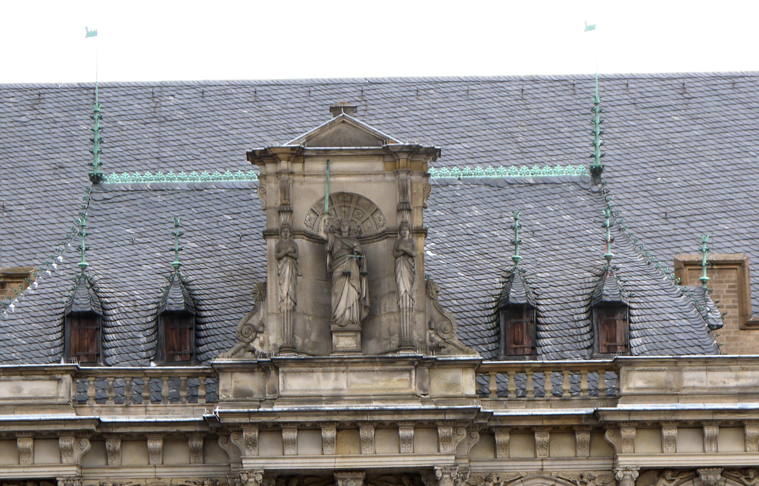

Ещё один интересный вариант оформления конька и хребта сланцевой кровли.
Кёльн, 2012
Кёльн, 2012
