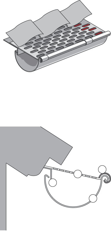

Защитная сетка на желобах служит только для одной цели - предотвратить или уменьшить засорение желобов листвой и ветками.
От хвои они не спасут.
Если вокруг дома много лиственных деревьев и крыша постоянно в тени, всё-равно один или два раза в год придётся обслуживать желоба. При этом объём работы будет намного меньше, чем без защитных решёток.
Если же карнизы хорошо продуваются, то высохшая листва будет быстро сдуваться ветром, и в этом случае обслуживать придётся намного реже.
Раньше хорошие решётки поставлял БРААС и в ОБИ продавались аналогичные решётки от Marley.
Если хотите получить больше информации, наберите в Google: LAUBSTOP

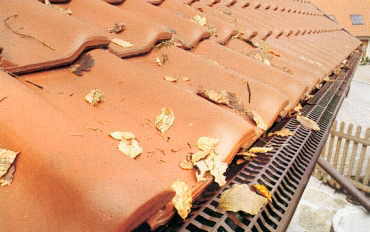

Действительно часто сталкиваемся с тем, что листа забивается между полукруглой сеткой и кровельным материалом.
На мой взгляд, если и использовать сетку, то лучше вот такого плана как на рисунке.
Тут и вода уходить будет нормально, и листва сдуваться, и внешний вид сетка не портит.

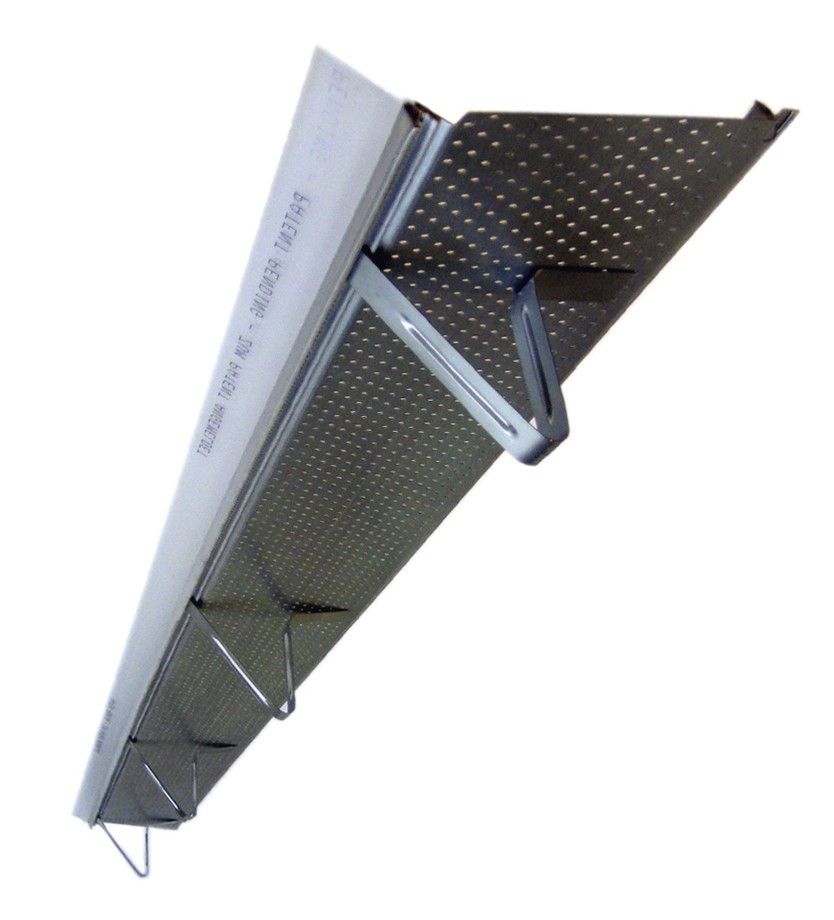

Производится в Германии. Материал - медь и титан-цинк. Толщину точно не скажу, но думаю, что 1 мм.
Re: Защитная сетка для желобов
Производится в Германии. Материал - медь и титан-цинк. Толщину точно не скажу, но думаю, что 1 мм.[/quote]
Der-Laubschutz-Gutter-Stark-mit-stabilen-Edelstahlfuessen-und-stabilisierender-Auflage_MzE5NzQ1XzMxOTc0NVo.JPG
еще и ножки из нержавейки имеет. но ставить такую сетку в желоба на 3 мм крючки...

Листва на решётках не остаётся, её сдувает ветром.
Некоторую опасность представляет хвоя, но и её попадает сквозь решётку не много.
А вот защита только на воронку проблему не решит, т.к. листва будет оставаться и накапливаться в жёлобе.
