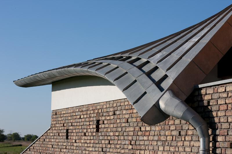

Может что-то типа такого сделать???? Ну только из цинка само собой
Re: Одиночная воронка на самый угол кровли
Одиночная воронка (индивидуального изготовления) на самый угол кровли.
Очень интересно сделан желоб. его даже не видно

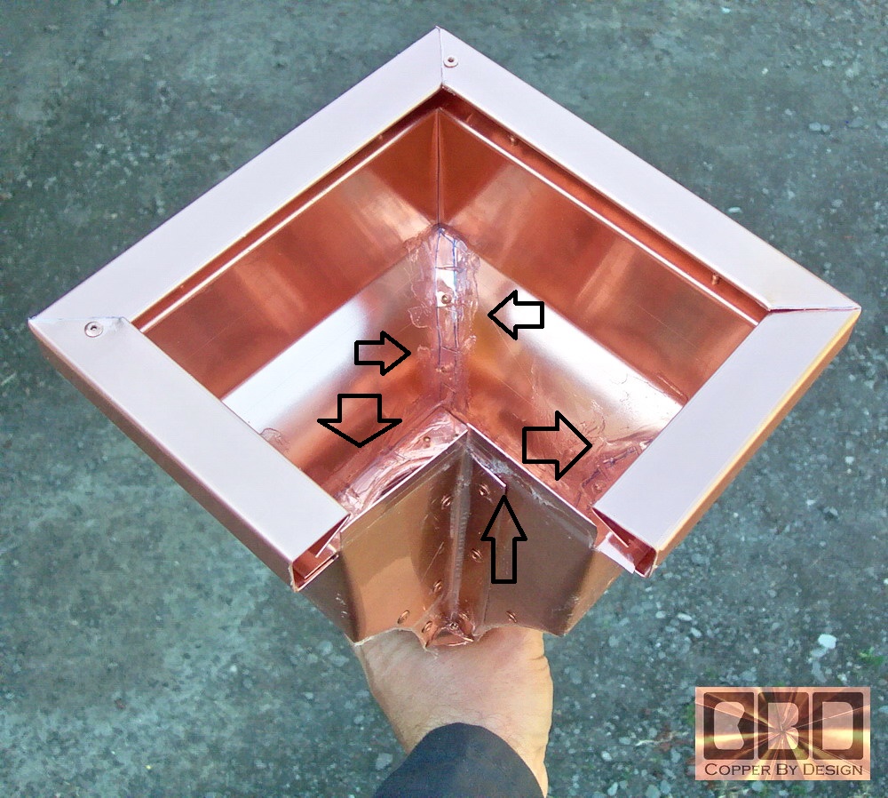

Metallist писал(а):Может что-то типа такого сделать???? Ну только из цинка само собой
Вот вроде и фирма интересная - много красивых вещей делает. Но как же так ? стыки на силикон ? Пропаять бы стоило чуть дороже, но лучше по качеству...
А где Вы стыки с силиконом разглядели?
стрелочками отбразил
Оправдать это можно только если воронка прототип для утверждения. Т.е. правильные потом будут паяться..
