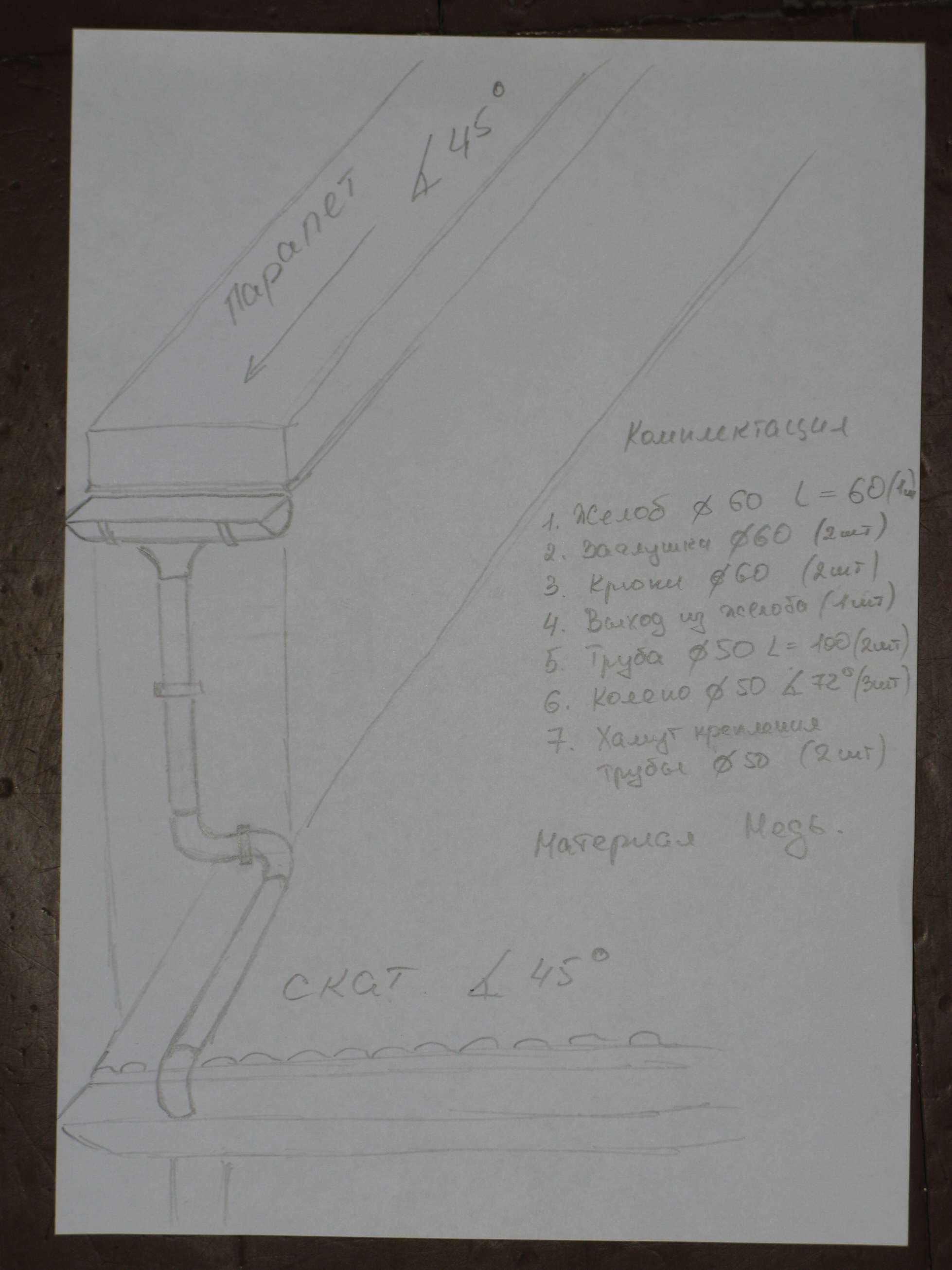

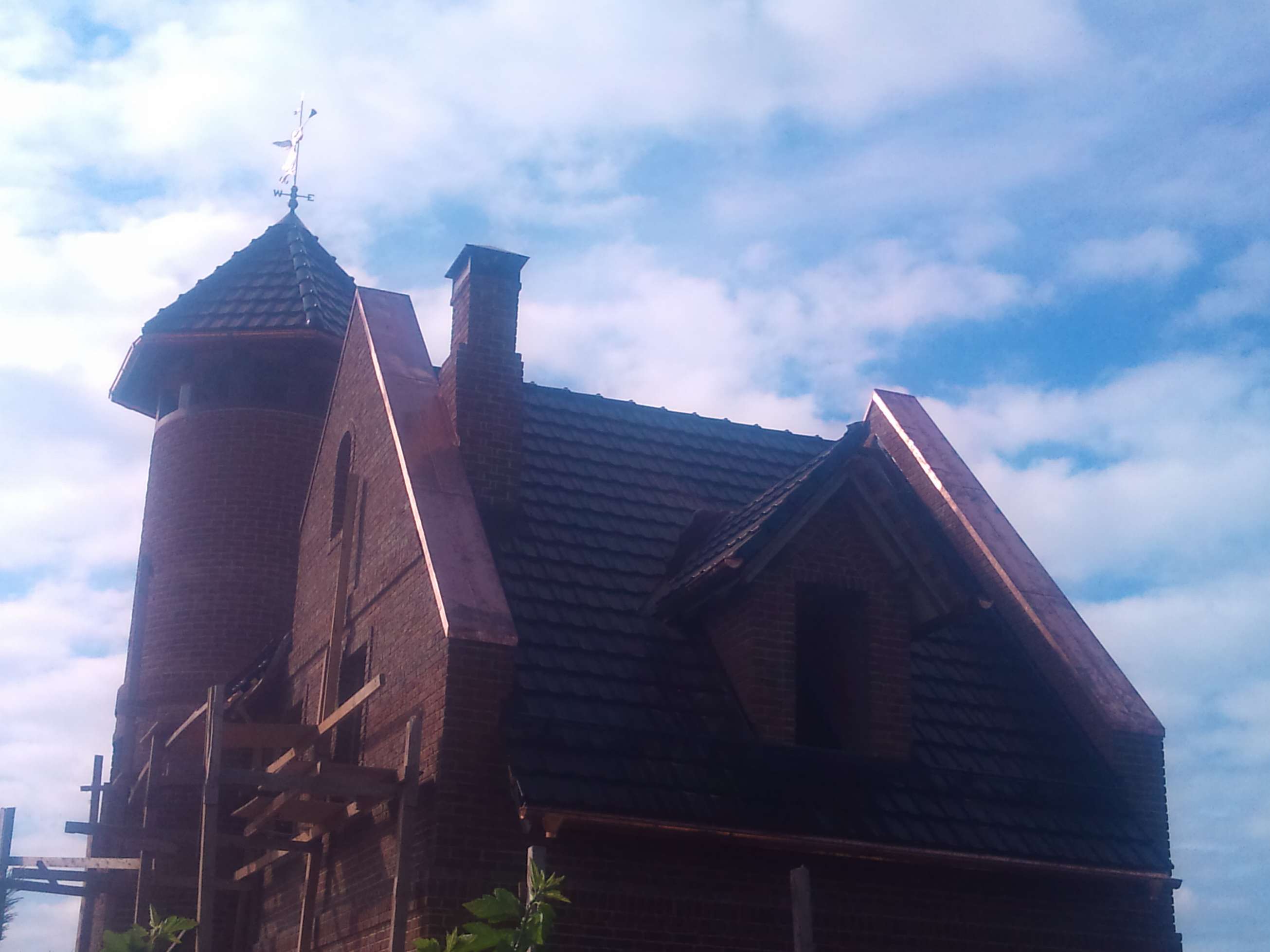

Подскажите как лучше отвести воду с парапетов?
Во время сильных дождей поток воды собирается достаточно большой. (см. фото) Заказчик хочет чтобы вода ушла в основную водосточную систему и при этом не было засекания в замки черепицы.
Был предложен вариант разбития потока на три части с выводом на скат, но заказчик напуганный сильными ливнями боится попадания воды под черепицу, про гидроизоляцию слушать не хочет. Он предлагает выполнить это с применением мини водосточной системой D 60, но ее ни кто не берется изготовить. (см рисунок)

А вода сейчас концентрированно стекает вниз или растекается в края?
В принципе, если изначально сделать парапет с отбортовкой, то она однозначно бы шла вниз. Сейчас скорее всего ее ветром можно загонять в края. Но парапеты, я думаю, переделывать никто не хочет.
А миниводосток из меди на 60 мм заказать вообще не проблема.

За счет большого угла, вода в основном сходит вниз. Если ветер сильный, то она захлестывает на нижнюю часть ската кровли.
Где можно заказать миниводостоки из меди?

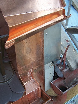

Малые водостоки из меди могут поставить компании, занимающиеся поставкой водосточных систем из Германии.
Например компании Dr. Schiefer или Delos
Так что обращайтесь

Парапеты достаточно широкие и при ветре вода будет уходить вбок и частично на кирпичную стену. В идеале тут нужно было делать отбортовку вверх для направления потока.
Также встречал вариант с устройством желобка посередине парапета. Т.е. в этом случае парапет напоминает расплющенную букву М. Естественно важно сделать надежное основание.
Re: Как отвести воду с парапетов?
Я бы на таком широком парапете выполнил фронтон как на обычной фальцевой кровле.

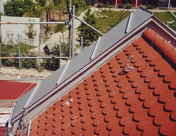

прежде всего - со стороны кровли весь парапет должен был быть защищен - т.е. - от кровли до верха стенки кассеты из металла...
на местах стыков картин на парапете выполняются желобки ( их можно и усиленными сделать, и в виде фальца - зависит от фантазии).
В этом случае вода ( или снег) не слетают всей массой вниз, а разделяются и с меньшей энергией стекают на кровлю.
Остатки воды на краю парапета могут стекать в основную систему с помощью устройства желобка по краю парапета
как видите - система может быть использована и на металле и на черепице....
Да.. и - основное - вся горизонтально расположенная часть парапета должна быть проклеена на клей Енколит.
Хороше решение на фото 3. Досаточно просто и эффективно.
