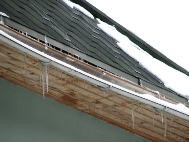

Имею кровлю, с одной стороны которой установлены префовские крюки с торцевым креплением. За 4 года эксплуатации не было даже намека на проблемы.

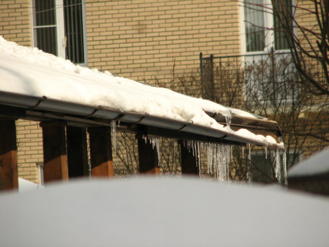

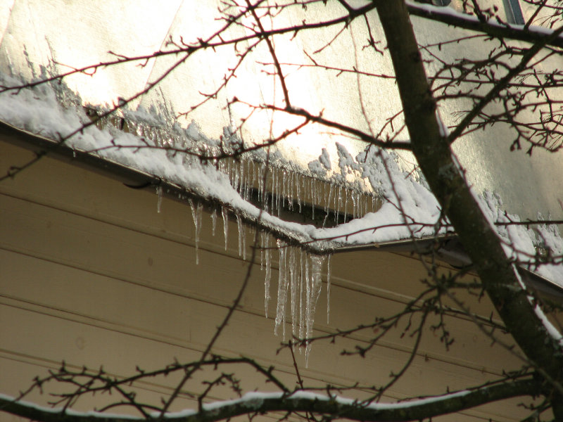

Попался на глаза объект с проблемной водосточкой.
Пластиковый водосток, торцевые крюки (установлены с нормальным шагом) и неправильная установка (слишком высоко). С вероятностью 99% снесло снегом.

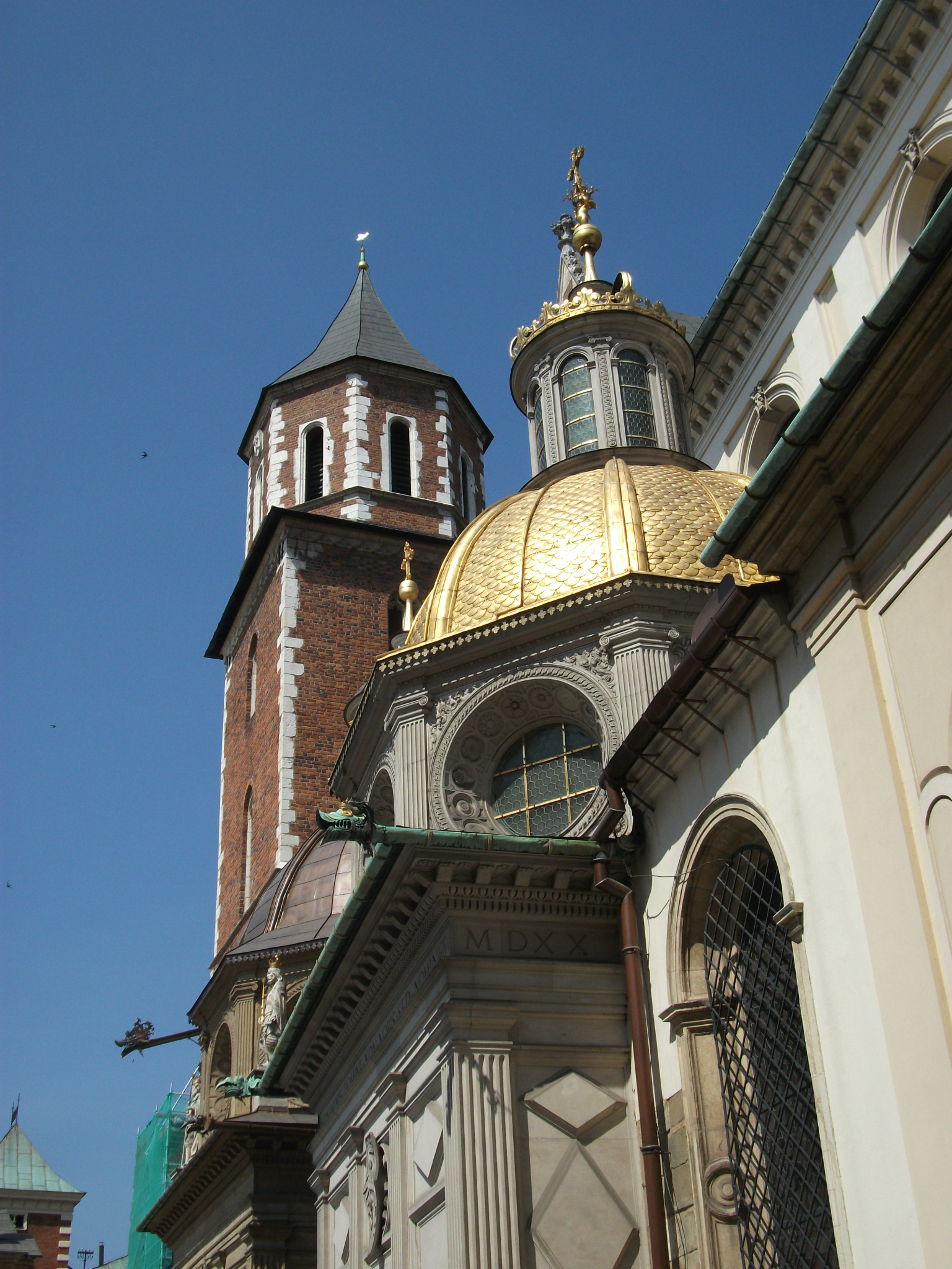

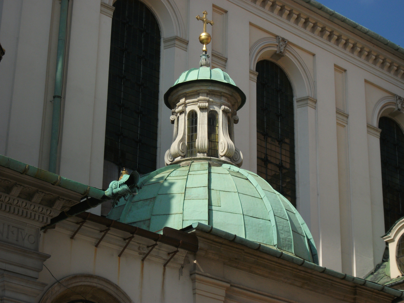

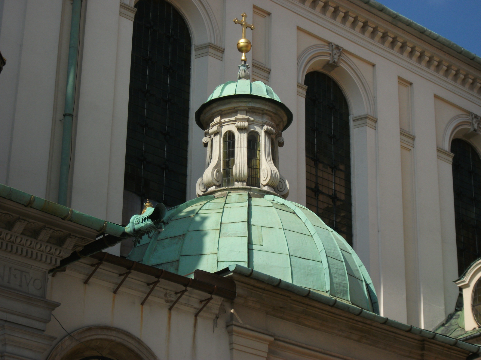

Предлагаю вниманию форумчан один из надёжных вариантов крепления подвесных желобов с дополнительными опорными кронштейнами.
Краков, церковь Wawel.
Возможно, такое решение не идеально с эстетической точки зрения, но очень надёжно.
Re: Крюки с креплением на торцевую доску
Нестеров писал(а):Предлагаю вниманию форумчан один из надёжных вариантов крепления подвесных желобов с дополнительными опорными кронштейнами.
такое решение также очень надежно, в плане эстетики даст фору.
Но это решение (из Кракова) было выполнено не вчера - поэтому говорить что либо - не корректно.
Мы прежде всего речь ведем о НОВЫХ кровлях. И делать их надо исходя из современных норм и представлений. Вы же не предлагаете советский рубероид, как панацею от всех бед. И пленки, которые Вы продаете - на сегодня одни из лучших в своем сегменте. ( естественно - субъективное мнение). Решений , как подставить подвесной желоб может быть много. Но это все решения - как подставить... А не как СДЕЛАТЬ профессионально...
