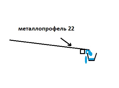

Навес с малым уклоном, из за этого вода подлизывается в верх и 20 % не попадает в жёлоб, посоветуйте как исправить.

alekseevih писал(а):Навес с малым уклоном, из за этого вода подлизывается в верх и 20 % не попадает в жёлоб, посоветуйте как исправить.
Мне кажется тут только один вариант. Открутить нижнюю часть профлиста и подсунуть под него карнизную планку максимально глубокую - от 200 мм.
Планка должна сразу переходить в желоб. Саму планку рисовать надо?

Не надо, а что помешает воде по планке в обратном направлении течь?

alekseevih писал(а):Не надо, а что помешает воде по планке в обратном направлении течь?
А помешает прежде всего обратный отгиб на планке. Ну и саму планку я бы сделал см 20.
даже если в таком случае некоторое количество воды залижет на нее, то далее отгиба она не пойдет.
