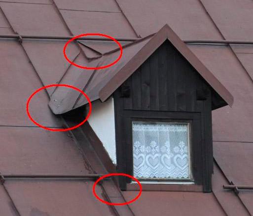

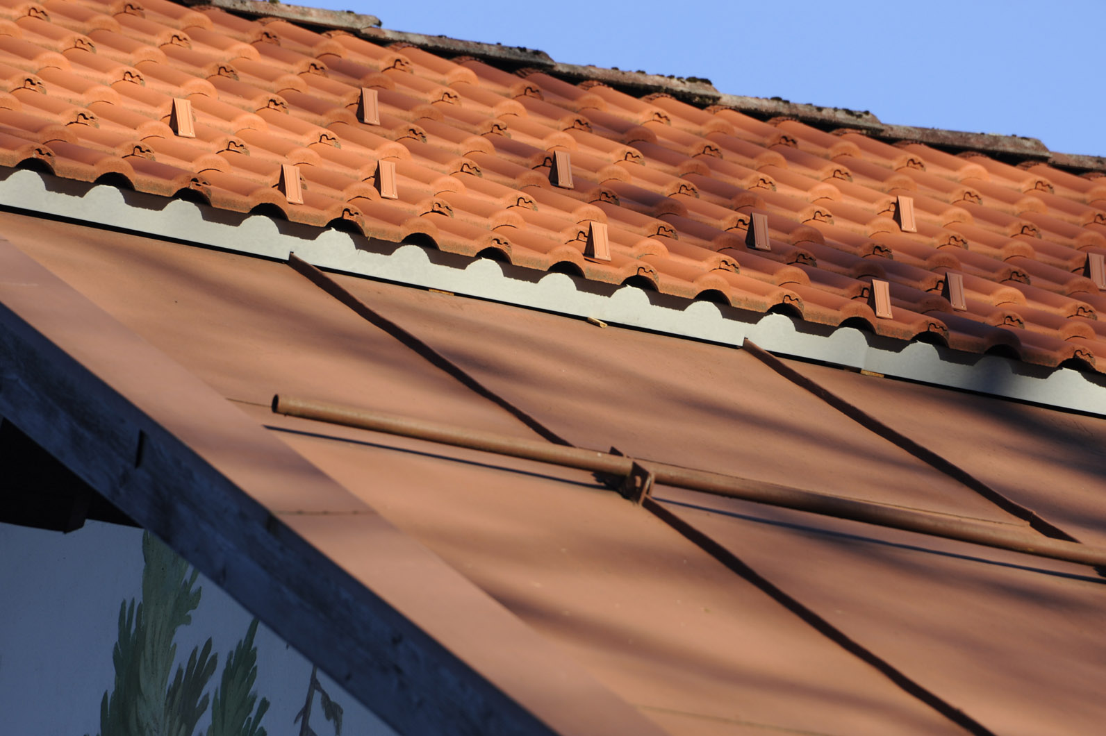

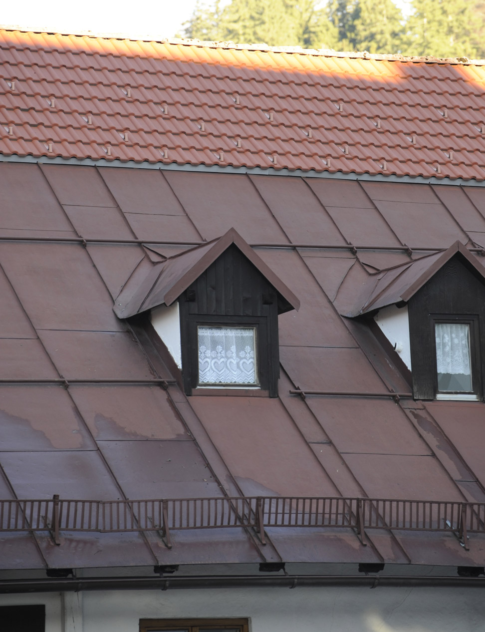

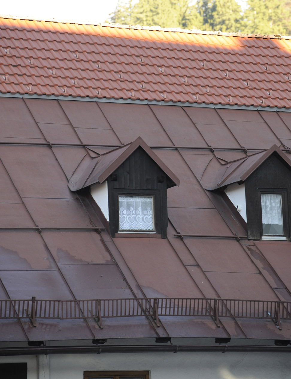

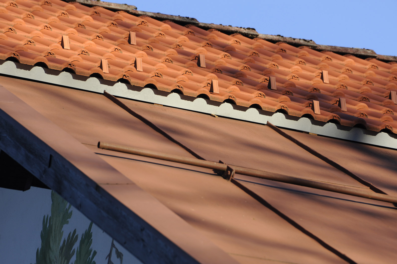

Удивительная немецкая практичность. На данной кровле умудрились использовать аж три типа снегозадерживающих систем, повышая их эффективность от конька к карнизу.
Если можно отремонтировать, то немцы обязательно это сделают, но перекрывать не будут.
Очевидно, что черепичную часть перекрывали не так давно. И забавно выглядят щепки, под вертикальной доской на границе материалов. Ну прям как у нас.

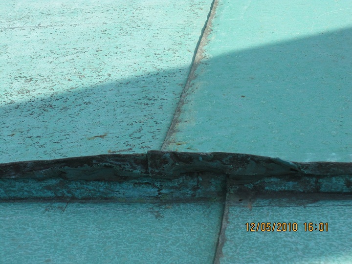

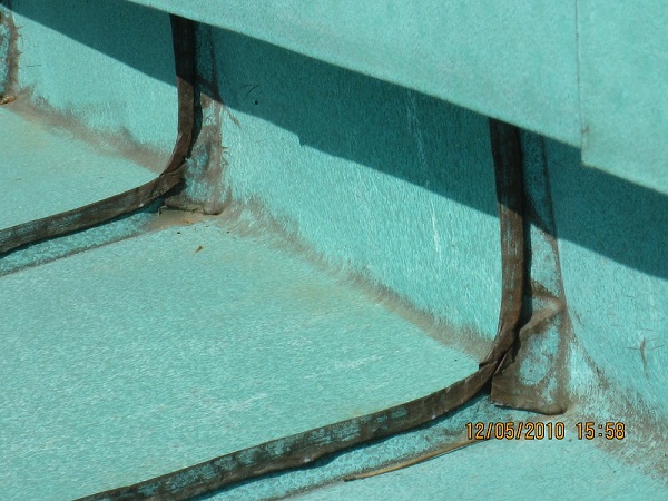

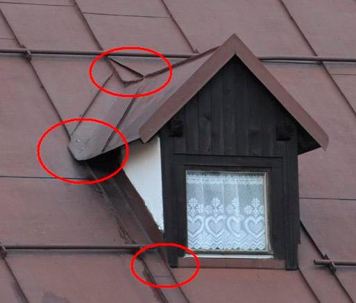

По мимо щепочек есть ещё несколько мест.
Владимир и Игорь я думаю оценят выполненые узлы с нелучшей точки зрения.
Это точно немцы делали???
Они тоже видать так умеют!? :twisted:

Господа вы хоть на возраст скидку делайте... Этой крыше в обед сто лет.... Когда ее делали - все мужики в России на лесозаготовках работали - спецов просто не было. так что - ничего удивительного. Конечно - сделано отстойно. Без вопросов.Но это было ОООООчень давно.
А я имею фото с объектов, которые сделаны СЕЙЧАС ( когда все все знают ). И слезы капают из глаз !!!!!

Я надеюсь это не всем известный объект на набережной?

Большого криминала я не заметил на отмеченных участках. Более того на российских объектах и этого не увидишь.
А учитывая возраст крыши (а это судя по состоянию железа лет 50) качество выполнения узлов вполне сносное.
А вот система снежков действительно забавная.

myroofs писал(а):Я надеюсь это не всем известный объект на набережной?
Вы думаете в России патину только там использовали ? Ее "гробят " на многих объектах - конкретно фотографии объекта из Подмосковья. А дом на набережной как то ближе к Кремлю, чем к Подмосковью...

Любопытно, что решетки установлены на самом краю ската.
А есть какие-нибудь правила установки нижнего ряда снегозадержания в зависимости от длины карнизного свеса?

Систему снегозадержания для металлических ( фальцевых ) кровель рекомендуется ставить - нижнюю "нитку" на более , чем в 250 мм от края карниза ( в не зависимости от выноса карниза ).

конкретно в нормах расстояние не оговаривается - " местные особенности, климатические особенности , снеговые зоны по DIN 1055-5 , и все это в соединении с наклоном кровли и длиной стропил .... "
http://tools.werbewind.de/upload/docs/4 ... 573205.pdf
http://tools.werbewind.de/upload/docs/1 ... 693782.pdf

Есть здравый смысл, который говорит что снегозадержание необходимо для обеспечения безопасности людей и того, что находится внизу. Т.е. вне зависимости от ширины карниза, снежки надо устанавливать как можно ближе к краю - не далее 30 - 40см, а если нет желобов, то еще ближе. 50-60см это уже опасная величина тем более для нашего региона (путем нехитрых расчетов, даже с учетом всех понижающих коэффициентов, динамическое усилие падения снега с высоты хотя бы 4-5м на площадь вертикальной проекции человека составит от 50 до 90кгс. Шея какого человека выдержит неожиданный удар такой силы? А вот карнизы (вне зависимости от их ширины) необходимо проектировать так, чтобы они несли предлагаемую нагрузку, либо устанавливать второй, а если надо, то и более рядов снегозадержания.
В некоторых статьях и, язык не поворачивается, учебных пособиях, воспитывается мысль (опять язык не поворачивается назвать это мыслью) что снегозадержание необходимо устанавливать в зоне опирания стропил на мауэрлат, причем многие кровельщики в это верят и считают это чуть ли не аксиомой. Считаю это мнение преступно. Повторюсь - важнее безопасность человека, а не сохранность карниза или водостока. Более того, людей вводят в заблуждение: снегозадержание якобы стоит и можно ничего не бояться. Лучше тогда уж не ставить - предупрежден, что снег может упасть в любой момент - более защищен.

Левицкий писал(а): В некоторых статьях и, язык не поворачивается, учебных пособиях, воспитывается мысль (опять язык не поворачивается назвать это мыслью) что снегозадержание необходимо устанавливать в зоне опирания стропил на мауэрлат, причем многие кровельщики в это верят и считают это чуть ли не аксиомой. Считаю это мнение преступно.
Я думаю, что такие рекомендации вполне логичны, а не преступны. Обычная ширина карниза 40-60 см, на таком расстоянии снега накопится немного, и он будет связан с решёткой и скоплением снега над решёткой.
Каких то проблем не вижу.
Скажите, в вашей практике были сходы снега при таком располпжении решеток?
