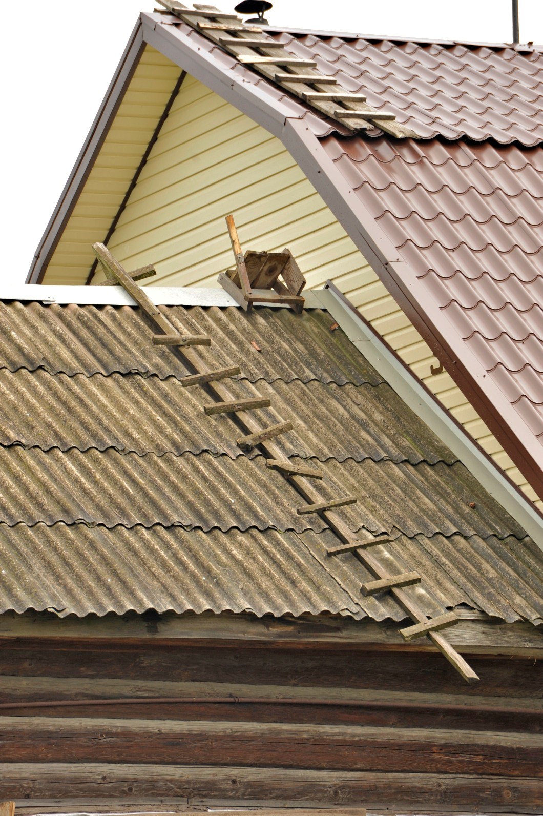

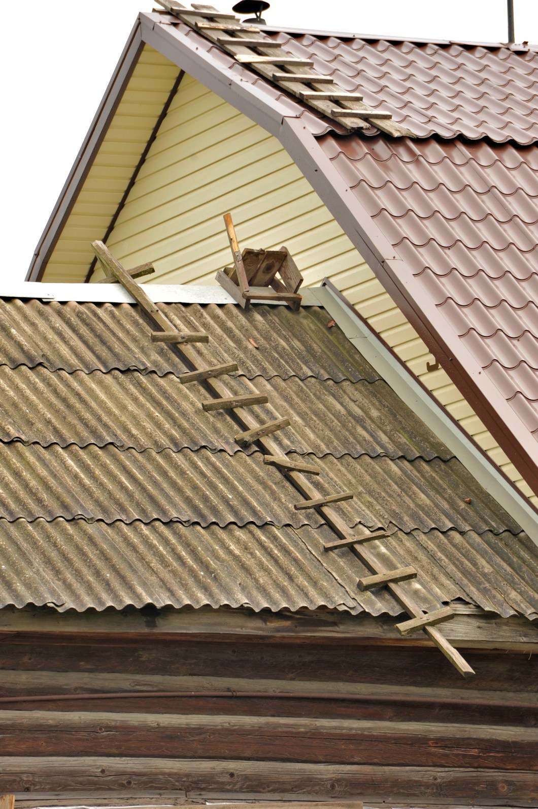

Считаю, что для обеспечения безопасности передвижения по крыше достаточно монтажного пояса и веревки. А что еще нужно? Каску? Или обувь специальную? Может, у кого-то другое мнение? Готов подискутировать!

Возможно и достаточно, вот только к чему привязать веревку? К дымоходной трубе? А если строение уже ветхое? Вы видели во что превращаются обычные кирпичные трубы после 5-10 лет службы? На них не то что веревку накинуть, на них дуть нельзя, того гляди развалятся! Поэтому, чтобы сразу после снятия гипса с переломанных конечностей не ремонтировать внезапно оторванный дымоход в Европе уже давно придумали нехитрые приспособления - системы безопасности. К примеру для перемещения по кровле без риска навредить своему здоровью имеет смысл использовать "Крюки безопасности", они специально рассчитаны для крепления к ним веревки или лестницы. Если кровельный материал не позволяет перемещаться по нему, то на этот случай существует великое множество "мостиков и ступенек". На сегодняшний момент приобрести и смонтировать системы безопасности можно абсолютно под любой кровельный материал. Как правило каждая серьезная кровельная компания имеет такие системы в своем ассортименте, а любой квалифицированный специалист обязательно в красках распишет Вам все преимущества их применения (а то и продемонстрирует пару-тройку веселых картинок).

За трубу конечно я думаю никто не цепляется. Обычно веревку перебрасывают через конек кровли и крепят с противоположенной стороны. А крюки я несколько раз встречал на кровлях. Очень практичная штука и притом не сильно затратная. Много ступеней на мой взгляд совсем не красят кровлю, но в некоторых местах их ставить настоятельно некомендую. Например около трубы, чтобы обслуживать и в месте где планируется вылезать на крышу.

А к чему Вы веревку цеплять будете думали? Или по старинке через конек перекидываете?
Re: Веревки достаточно
Можно испольховать по старинке и такие конструкции. Но к чему это приведет? Здоровье то оно дороже. Да и внешний вид не украшает.
