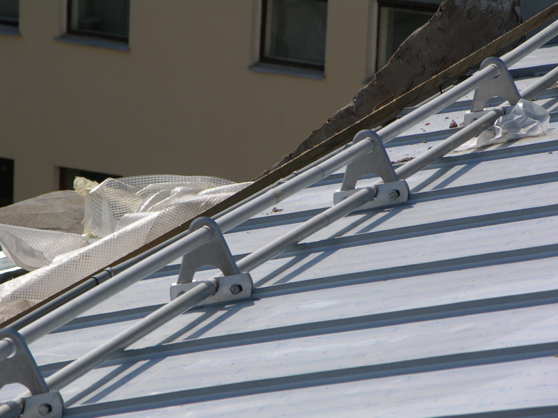

Есть вот такая система снегозадержания (смотреть фото).
Скат 5,2 метра длиной. Уклон около 22 градусов
Как понять выдержит ли один снеговой барьер нагрузку или нет?? Уж больно ответственный объект и рисковать не хочется.

День добрый!
Чтобы точно ответить на Ваш вопрос подскажите, пожалуйста, какое расстояние между опорами у Вас получилось?
По снеговой нагрузке на 1 п.м. 300 кг у Вас будет.
Снегозадержание Rheinzink установлено?

Громобой писал(а):Есть вот такая система снегозадержания (смотреть фото).
Вернее всего, что может не выдержать. Крепления ставьте на каждый фальц.
myroofs
Re: Сколько выдерживает такая система
И что экономят? Свои риски увеличивают!

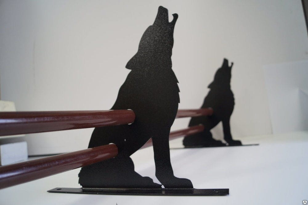

Зима показала, что снегозадержание нужно ставить. Но обычные решения не радуют своей "красотой"
Могут ли выдержать нагрузку ската в 5,5 метров системы, приведенные на фото?
Аркадий писал(а):Зима показала, что снегозадержание нужно ставить. Но обычные решения не радуют своей "красотой"
Аркадий, по фотографиям Вам никто этого не скажет. Но похожи эти изделия на самоделку.
В снегозадержании важна герметичная и надежная система крепления! Тут таковой не вижу.
Фигурки красивые и необычные. Если сделать из из хорошего металла и с хорошим крепежом, то может получиться вполне симпатичная система снегозадержания.
Спасибо. А где можно найти такие изделия. А то картинки я в интернете нашел без привязки к производителю!?
Обращайтесь, пишите в личку.
Но надо понимать, что специзделия всегда дороже стандартных будут. Да и не далеко не каждый возьмется.

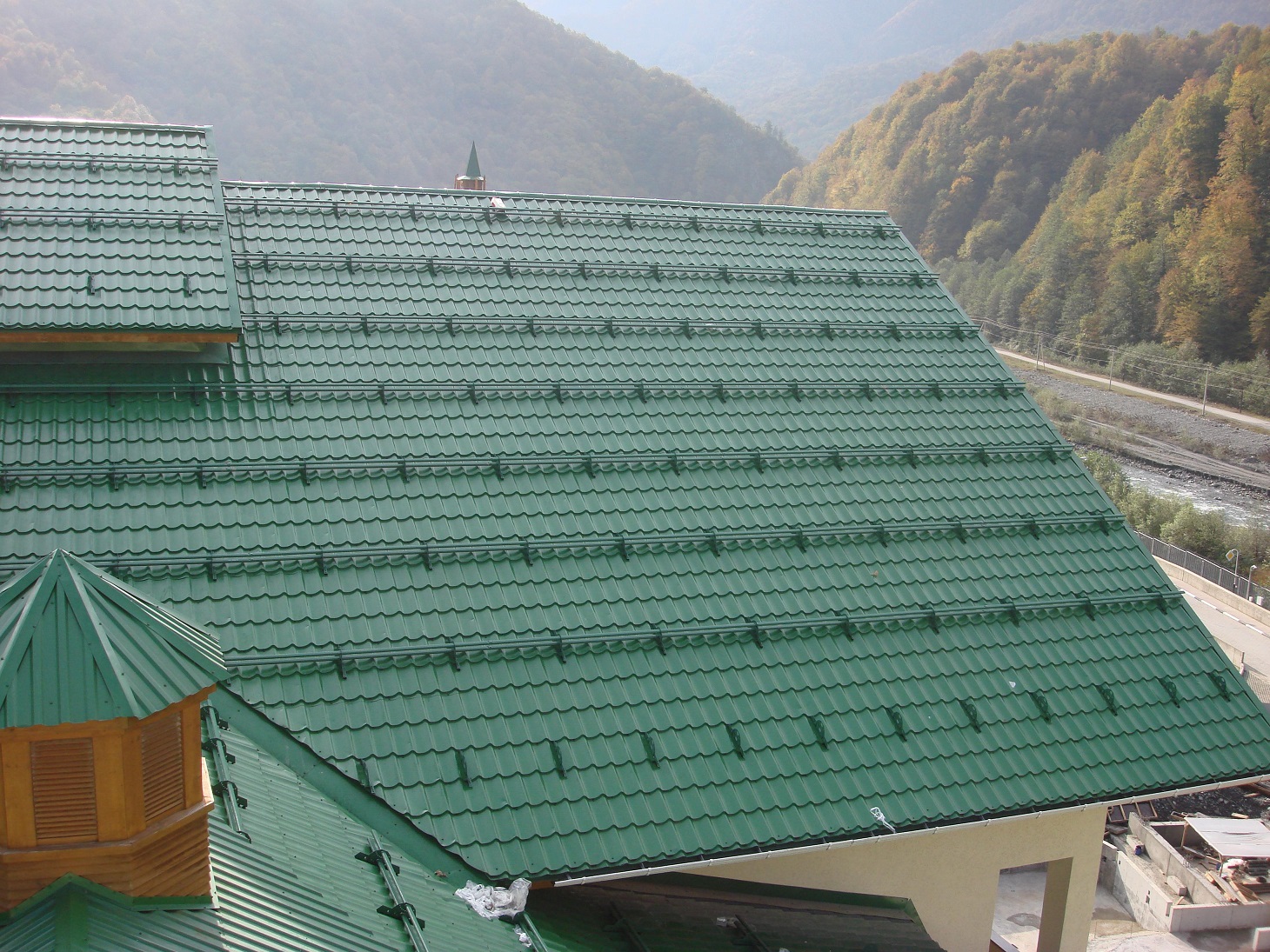

Увидел вот такую систему от Оримы в Сочи.
Не многовато ли рядов? Понятно, что снега там много.
