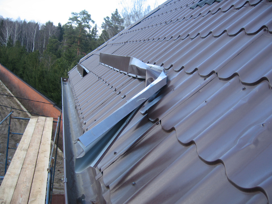

Штучных для металлочерепицы нет, только трубчатые. Планки в расчет брать не стоит (см. фото)

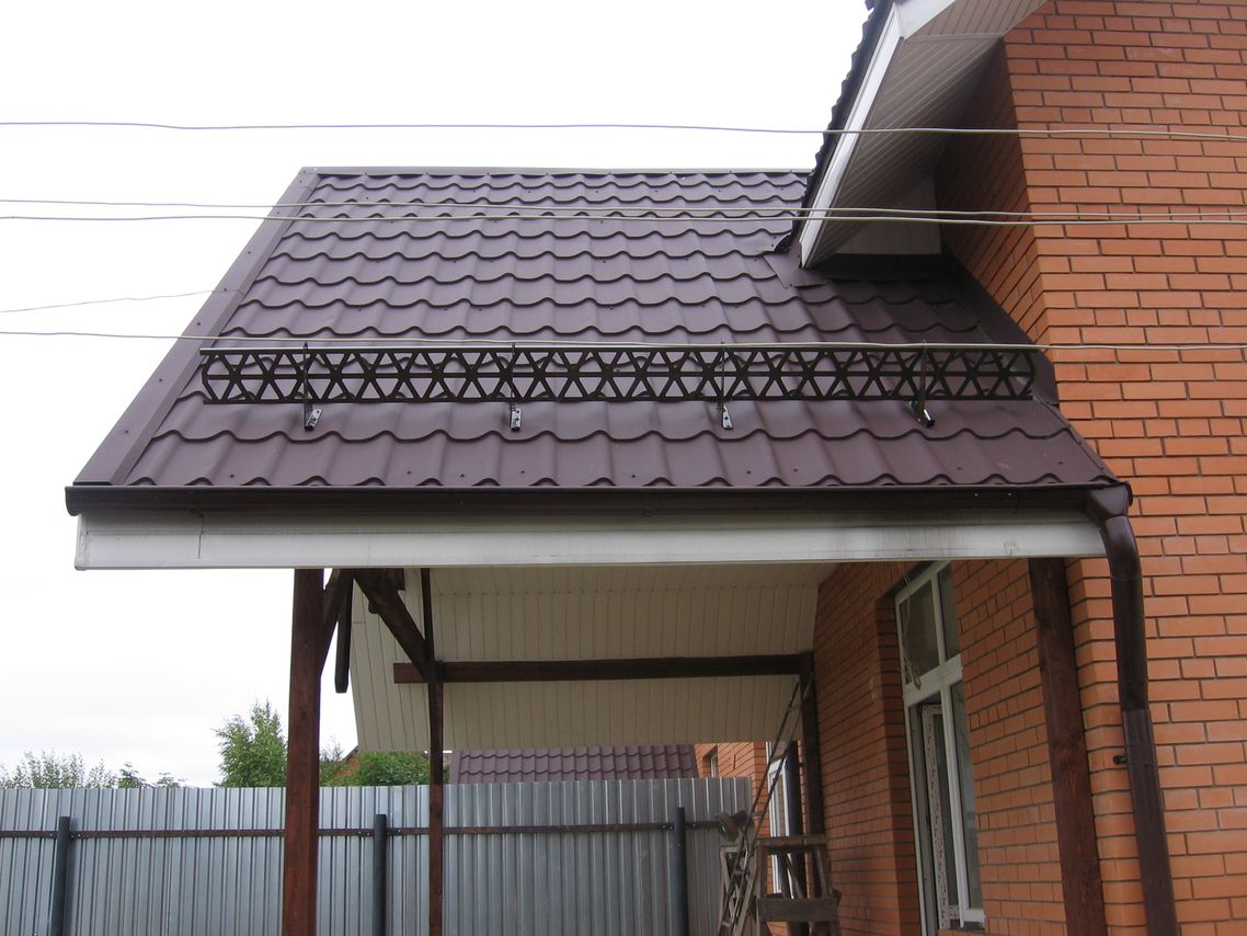

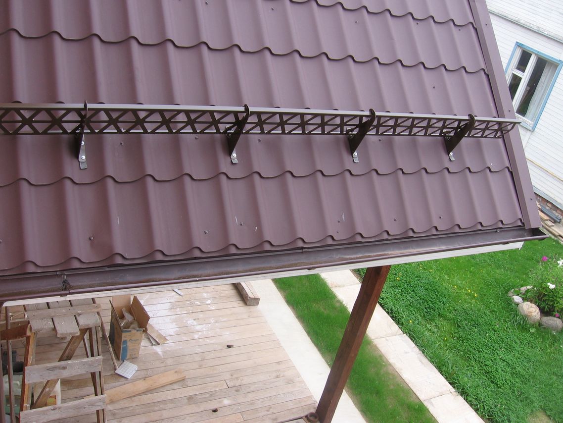

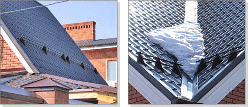

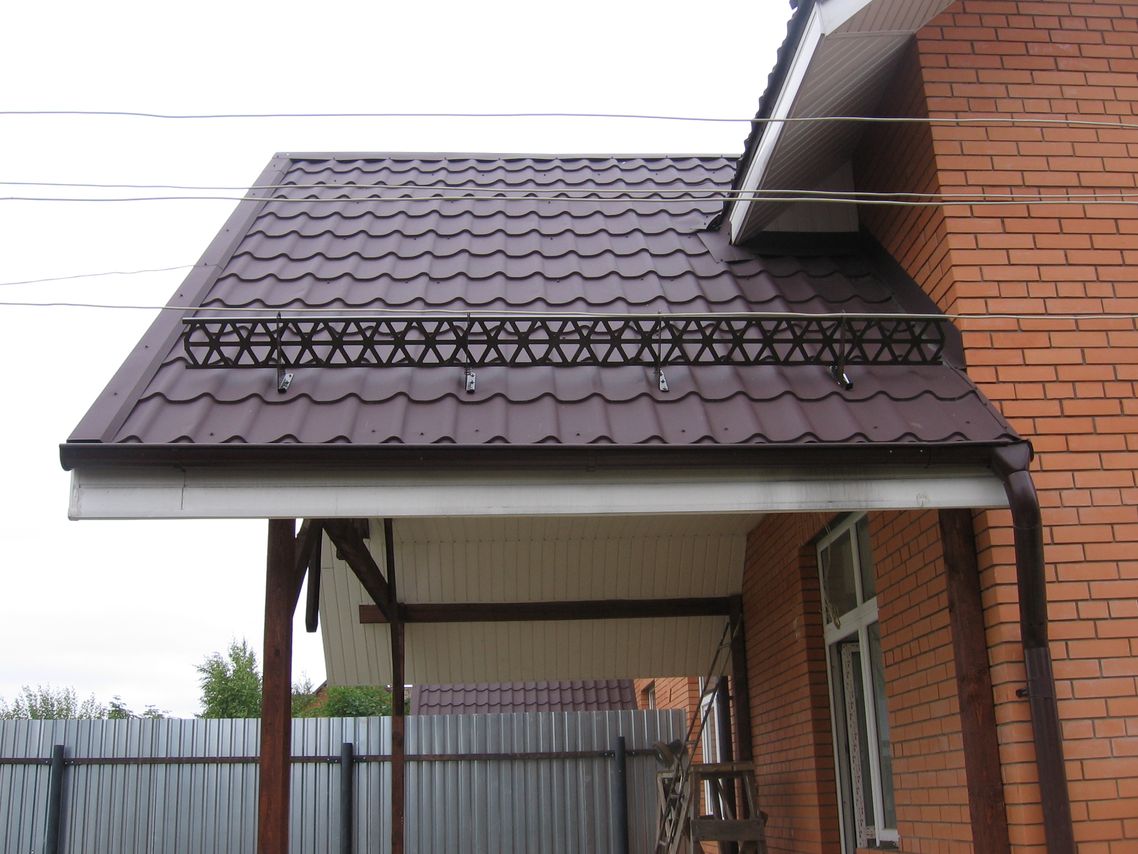

Приглядитесь к новой системе снегозадержания для металлочерепицы с использованием решеток.
На первых двух фото, на металлочерепице установлена решетка Royal Color, но вместо нее можно установить и простую решетку (последнее фото).
Опора монтируется сквозь металл к деревянному основанию. В комплекте к опоре идет специальный уплотнитель для изоляции.
Ставить штучные бугели смысла нет, т.к. они работаю только тогда, когда ими усеяна практически вся крыша. А это уже сомнительная красота.
Да и прав Валерий Нестеров, лишние дыры на такой кровле не нужны.
Re: Так ли необходимо снегозадержание?
Только не ставьте так низко снегозадержание (как на третьей фотографии DoctorS), нагрузка очень большая на карнизный свес (хотя ширины его не очень видно). Ставятся снегозадержания (если они одни на скате) в область над мауэрлатом.

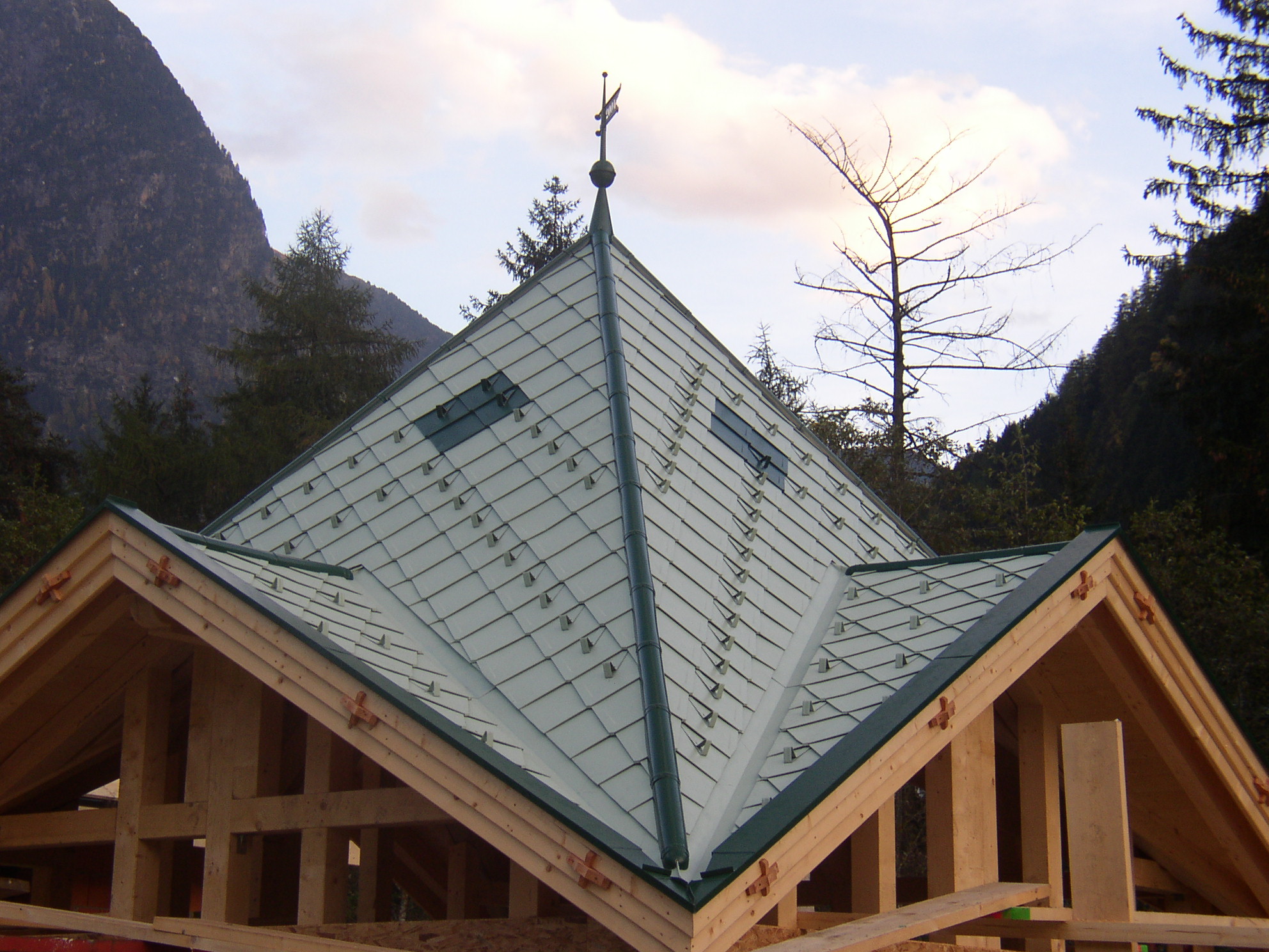

В Австрии видел очень много крыш со снегостопорами. И крепяться они не сквозь листы как я понял. Значит все-таки есть такое решение!?
Вы видели в Австрии металлочерепицу????
Если это PREFA, то её нельзя относить к "королеве российских бензозаправок и ларьков".

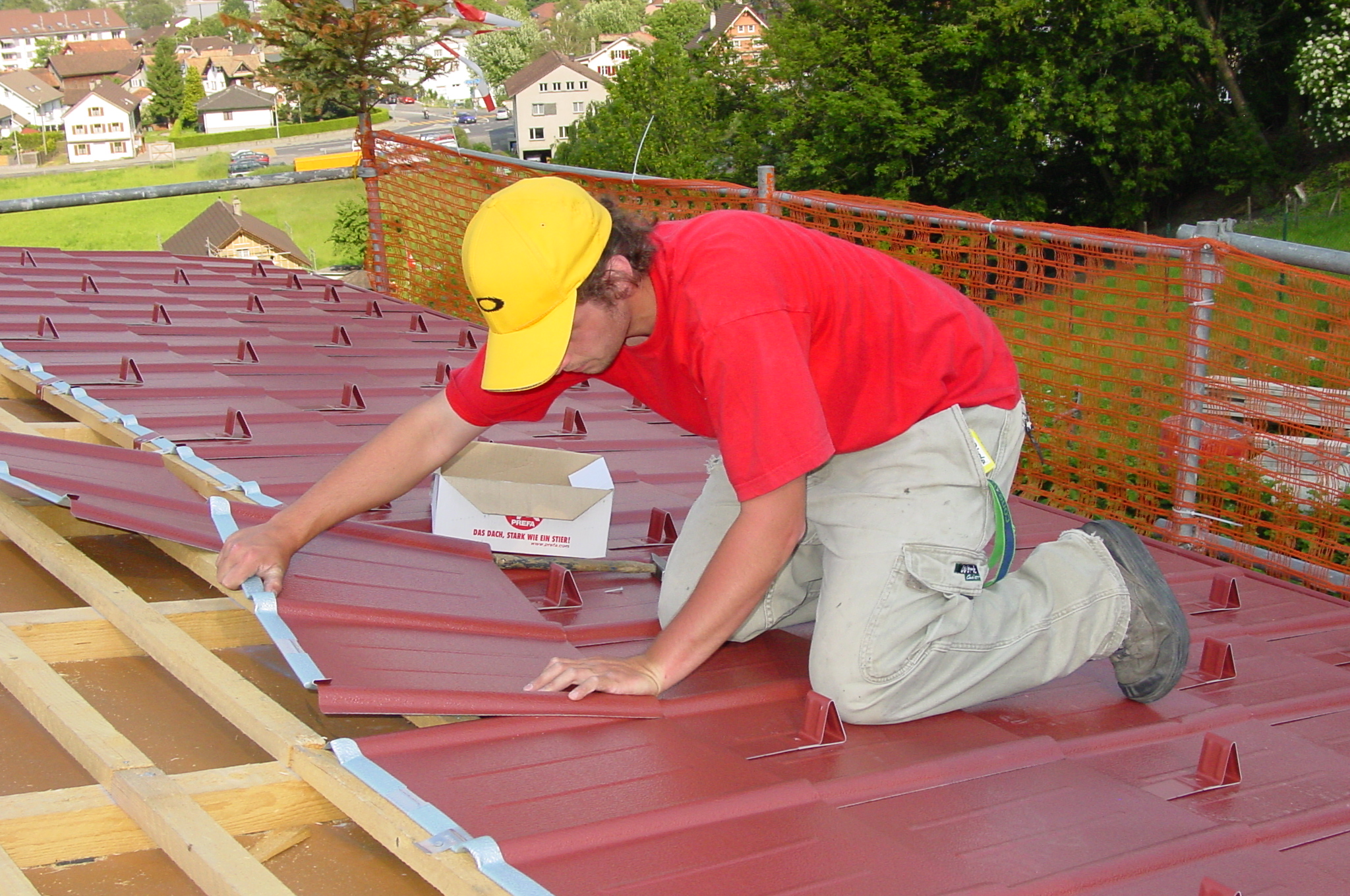

Для штучной металлической кровли, действительно, есть качественные снегостопоры и снегозадержание.

StasOzl писал(а):В Австрии видел очень много крыш со снегостопорами. И крепяться они не сквозь листы как я понял. Значит все-таки есть такое решение!?
На 99% уверен Вы видели Префу. Ну так это немного другая история. Тут крепление снегостопоров происходит не сквозь листы и вполне надежно.

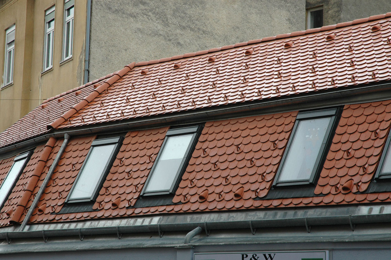

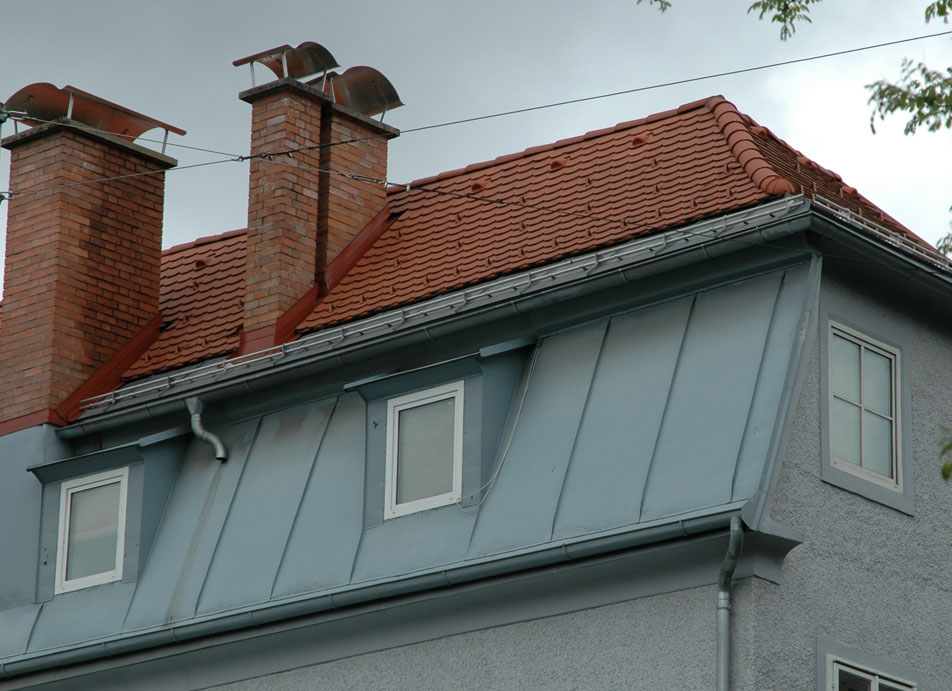

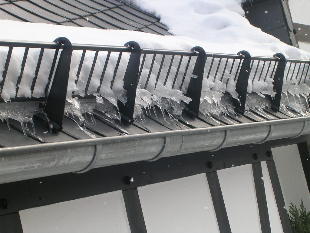

Нашел пару старых фото из Австрии.
На керамической черепице там тоже предпочитают ставить бугеля.
Думаю, что это все же характерная особенность именно асвтрийского кровлестроения.
DoctorS писал(а):Нашел пару старых фото из Австрии.
Мне кажется эти "прыщики" на кровле никакого серьезного сопротивления сходу снежной массы не окажут.
Уж лучше трубки поставить. и при необходимости в несколько рядов
