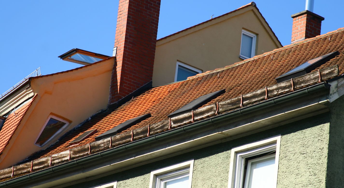

Любопытное решение увидел в Германии. То ли наличие доски вместо решетки продиктовано дизайнерскими соображениями, то ли клиенту банально не хватило денег на решетки. В любом случае данное решение может быть использовано и в России по тем же самым причинам.

Вряд ли дизайнерскими соображениями. В правом углу видно, что на другом ярусе кровли установлена решетка.
Выглядит ужасно.
Лучше бы бревно тогда поставили...
Re: Если не хватает денег на снегозадержание
Это "ужасно" по крайней мере будет работать, т.к. опоры нормальные.
А вот то что у нас ставят российского производства просто караул. Выглядят снежки красиво, но и разгибает снег их тоже очень "красиво".
vasilpolt писал(а):Вряд ли дизайнерскими соображениями. В правом углу видно, что на другом ярусе кровли установлена решетка.
Выглядит ужасно.
Вы имели в виду наверное левый угол ?
А то, что на другом доме решетка - ничего удивительного. Другой хозяин, другие деньги, другое представление - что хорошо - что плохо....

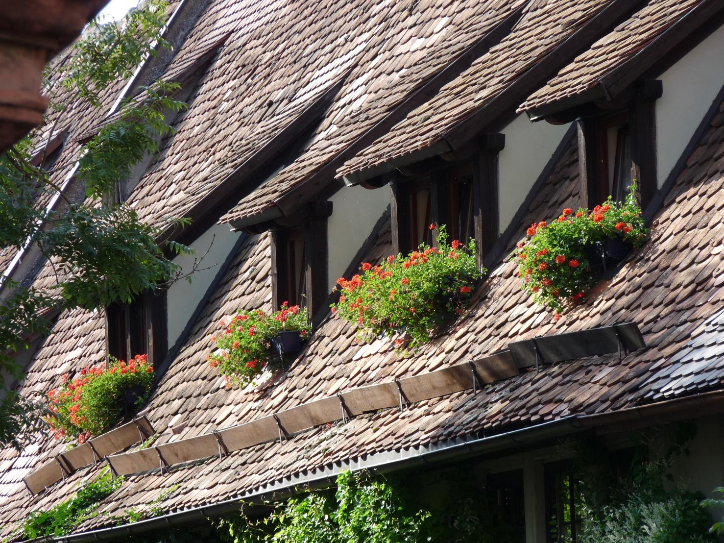

Ещё один пример снегозадержания с доской вместо решётки.
Центральная Европа
