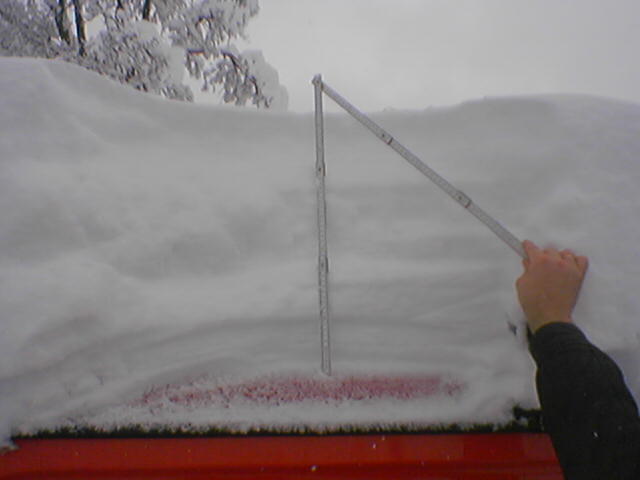

Подскажите коллеги, немного запутался в расчетах снеговой нагрузки.
В СМИ приводят данные о рекордном количестве снега, выпавшем в московском регионе - 3 метра 20 см снега за сезон.
Плотность свежевыпавшего снега 0,05 г/см3. Тогда получим нагрузку на 1 кв.м. всего получаем 160 кг.
А правильно ли это, если в регионе признана нормальной нагрузка в район 200 кг/кв.м.!?
Но по сообщениям норма превышена в 2 раза. как правильно посчитать?

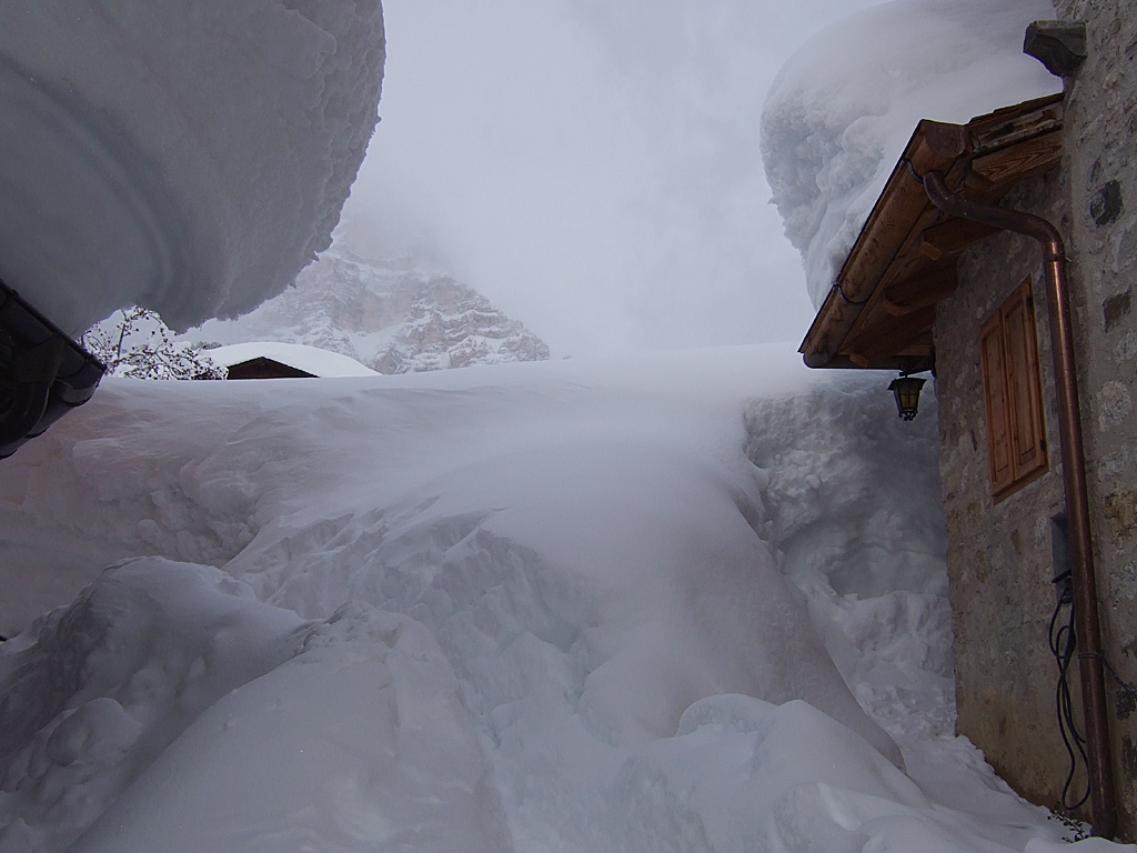

Плотность снега разная - от 30 до 800 кг/куб.м.
В зависимости от конфигурации кровли в отдельных ее частях модет скапливаться очень тяжелый (мокры) снег илил вообще лед. И тогда все стандарты будут превышены в разы.
