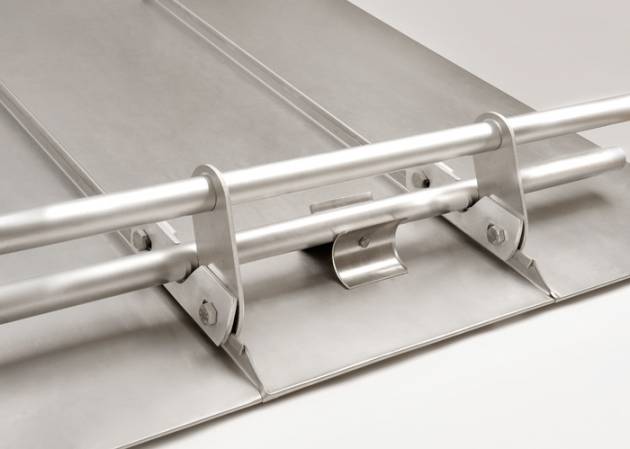

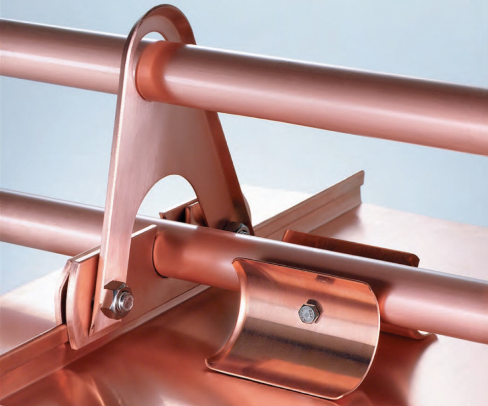

Сами опоры такие и трубки делают многие. Сейчас уже и в России.
А вот льдаулавливатели именно такие производят только в Германии несколько фирм. Райнцик, Флендер и еще парочка.
Так что общайтесь с импортерами.
Re: Снегозадержание на фальцевой кровле
Я бы такие системы в обязательном порядке комплектовал льдаулавливателями и ставил их на нижний ряд снегозадержания.

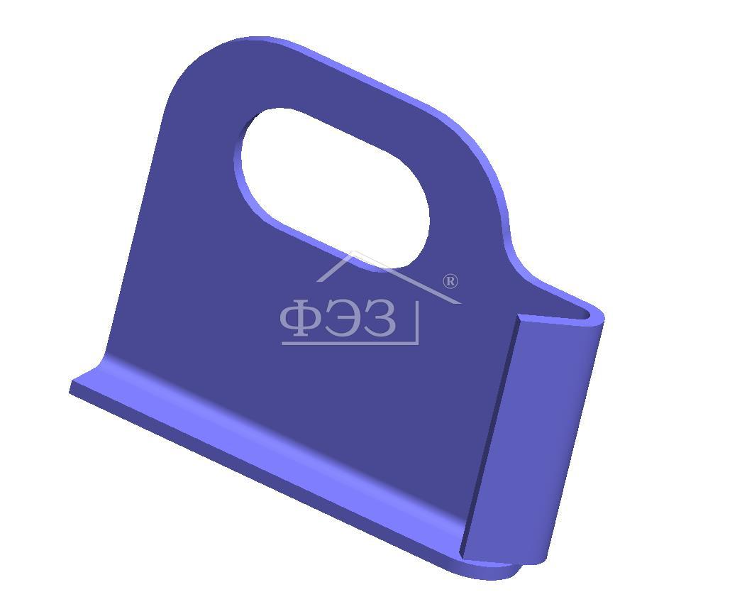

Есть у компании ФЭЗ
Вот такой элемент ставится на трубчатое снегозадержание между креплениями.
По задумке он на дает пройти крупным ледяным пластинам под трубкой

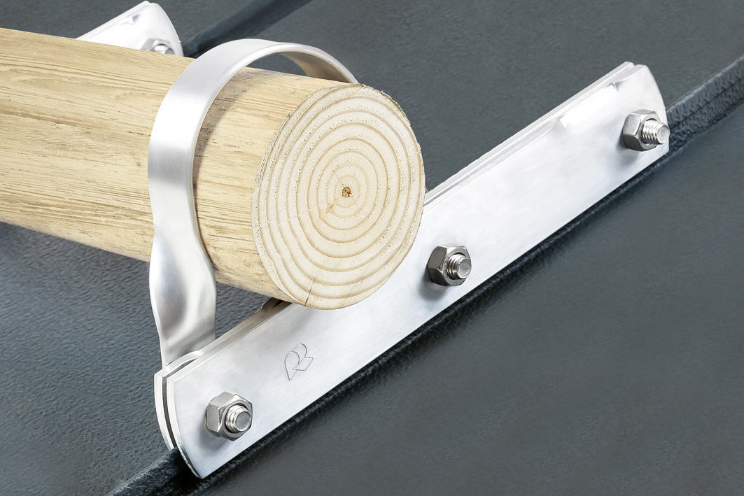

Реально ли найти у нас на рынке снегозадержание на фальцпод бревно? Дом-сруб и заказчик хочет иметь снежки в стиль
