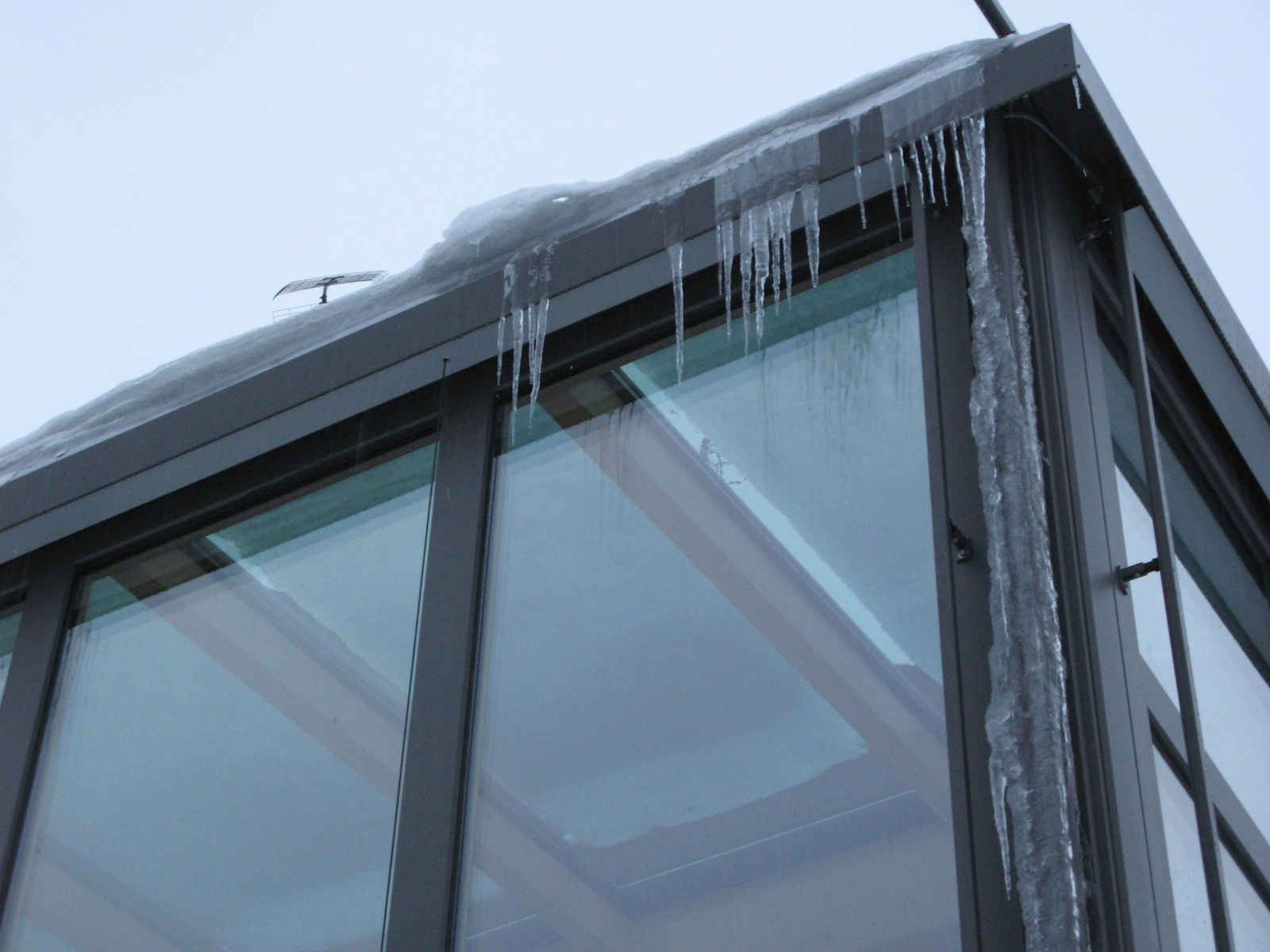

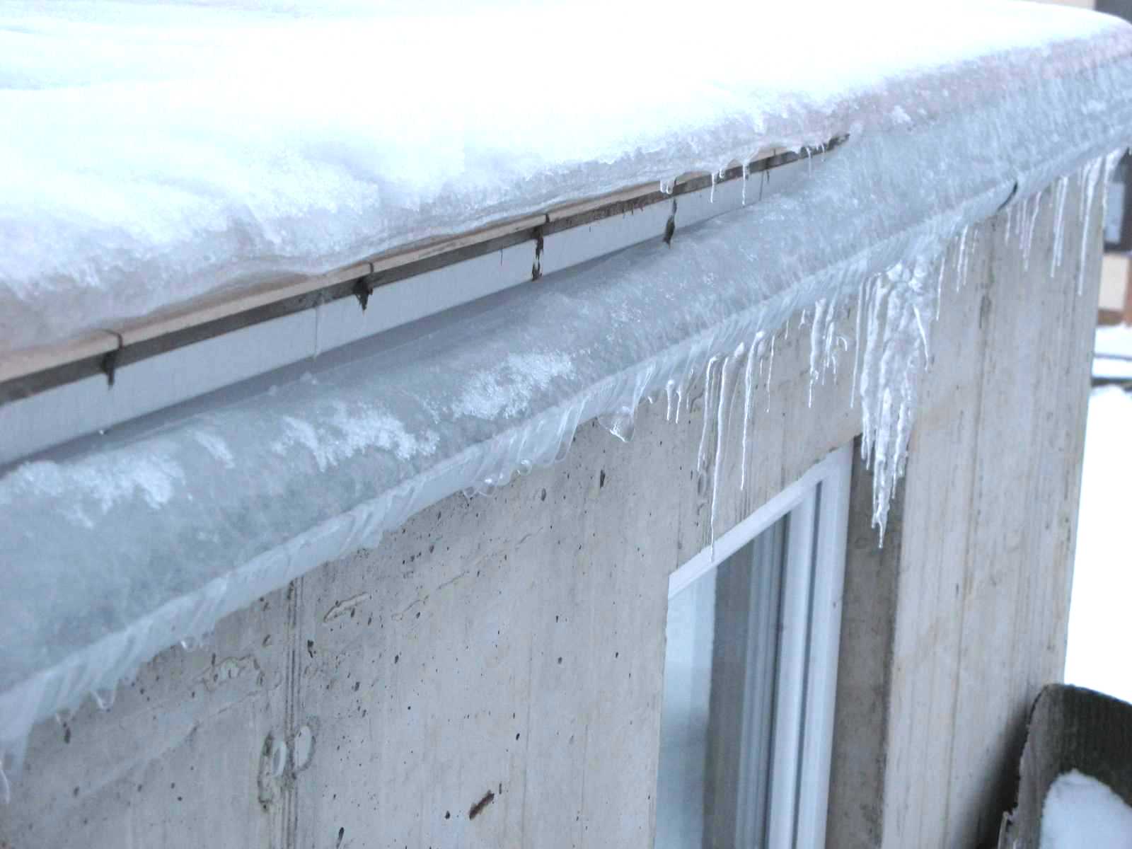

Сразу скажу, что я за снегозадержание двумя руками!!!
Однако, очень часто на карнизных свесах образуются наледи. Сможет ли удержать снегозадержатель глыбу льда на карнизе? И наоборот, как очистить карниз при наличии снегозадержания?

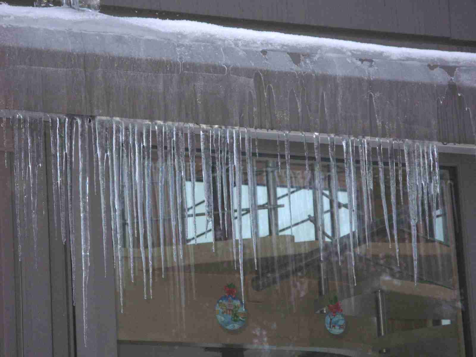

У меня есть версия решения проблемы, но насколько она верная.
Удерживание льда на карнизе не является проблемой, если он не представляет собой угрозу.
А потому мне кажется снегозадержание надо ставить по возможности ближе к краю кровли.
Ну а по самому краю бороться со льдом можно только обогревом.

Alexey писал(а):Сразу скажу, что я за снегозадержание двумя руками!!!
А причина образования наледи ? Может лучше с ней побороться чем со льдом?

Насколько старых? Большинство проблем - "тёплый чердак". Бывают другие? Наверное да, но я не встречал!
