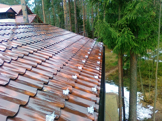

На сайте по этим системам написано, что помимо саморезов снегостопоры можно монтировать на клей.
что-то не верю я в такие чудеса. А учитывая, что произведены они из Поликарбоната, создается впечатление, что это вообще развод.
вот сие чудо! http://www.stopsneg.ru/index.php?set=1& ... =58&mlng=1
Кто работал? похвастайтесь
Крышник
Сообщения: 90
Re: Cнегозадержатель KULO

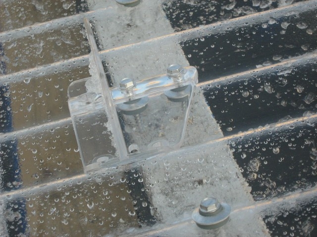

Мы ставили, пару недель назад..... в живую они меньше чем на картинках....а самая запара скручивать резиновые шайбы с саморезов чтоб подложить их под кронштейн (900шт. :roll: ) (крепёж в комплект не входит).... если кровля смонтирована не вами (как в нашем случае) то очень важно чтобы обрешётка была установлена верно и желательно по ширине не менее75мм.растояние по вертикальной оси крепежа 33мм.( в нашем случае 50мм. да и набита под верх волны :lol: ) т.к самое важное поджать резинку.....а склеем очень геморно....зато без дырок ;)
КЛЕЙ???? Поликарбонат??
это просто чудо какое-то. Очень хочется посмотреть на все это через пару зим.
Если на саморезы сажать, то по четыре дырки к каждому снегостопору - не позволительная роскошь.

Ссылка не работает и чудо-снегозадержание посмотреть не удалось. А если оно из поликарбоната, то наверняка есть система монтажа на поликарбонатные листы плоские. Несколько раз с такой задачей сталкивались, но такого решения не видели.

Сегодня на выставке видел сие творение.
Продавцы утверждали, что один такой элемент удерживать может до 1200 кг нагрузки.
А я вот подумал, а что будет с этим поликарбонатом и клеем через 2-4 года под воздействием УФ лучей.
Интересно посмотреть на кровли с этими элементами посоявшими хотя бы года 3-4.

А мне интересно, ну хоть кто-нибудь верит в эти сказки.
Уверен, что если бы все это было правдой, мы бы такие вещи уже увидели на выставках в Германии, но увы.
Судя по всему просто людей красиво разводят..
Производитель заявлен финский. А они не проверенный продукт выводить на рынок не станут.
Хотелось бы действительно пообщаться с людьми, которые сталкивались в работе с этим необычным решением...

Года 3 назад видел эту систему на одном объекте. Не скажу, что заказчик в восторге. А сейчас посмотрел в сети и понял, что похоже фирма испарилась - предложений нет.
