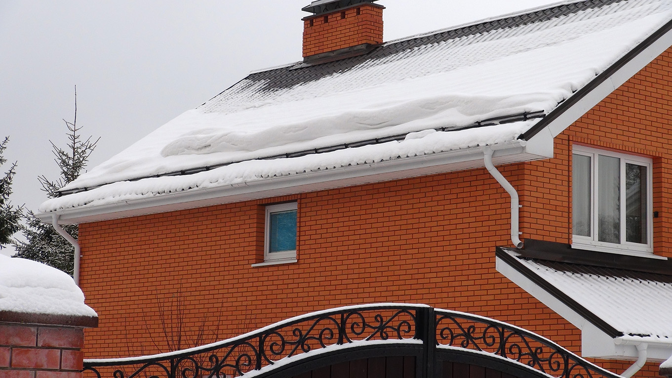

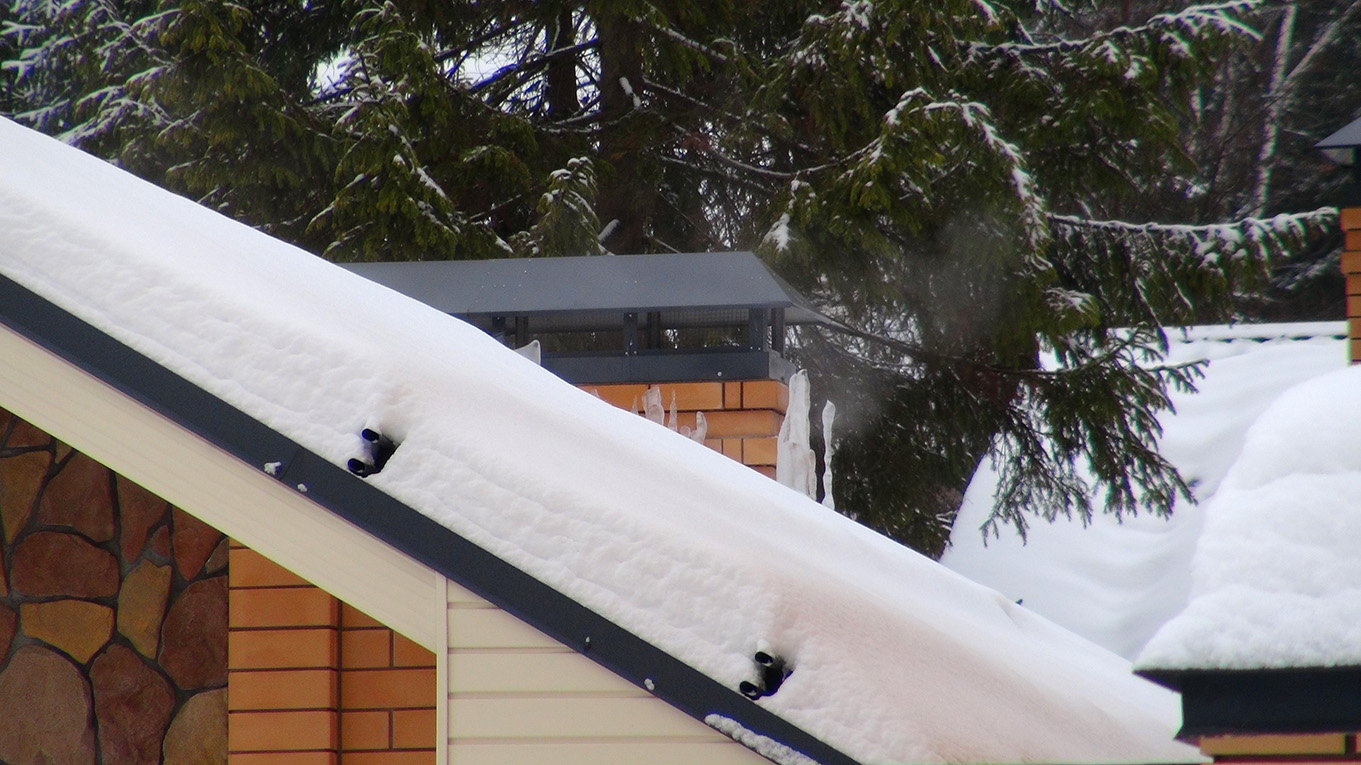

Опоры, которые выдерживают до 500 кг нагрузки устанавливаются на соответствующие материалы...
И для металлочерепицы они явно не подходят.
Самые распространенные варианты для МЧ - на фото. Планки (от которых толку вовсе нет) и трубки, которые работают, если заказчик не сэкономил на покупке (ИМХО российских производителей не покупать!)
Re: Установка снегозадержателя на МЧ
