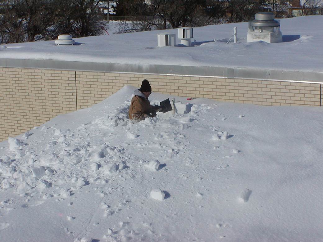

Re: Расчет снеговой нагрузки
Любопытное фото.
На верхней кровле снега мало (может убирали, а может сдувается ветром)
На нижней (видимо плохо обдуваемой) снега в разы больше.

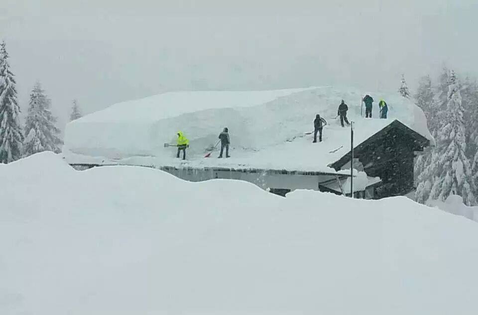

Говорите, что снеговые нагрузки завышены?
Кто скажет сколько кг на 1 кв.м. кровли на данном фото?
