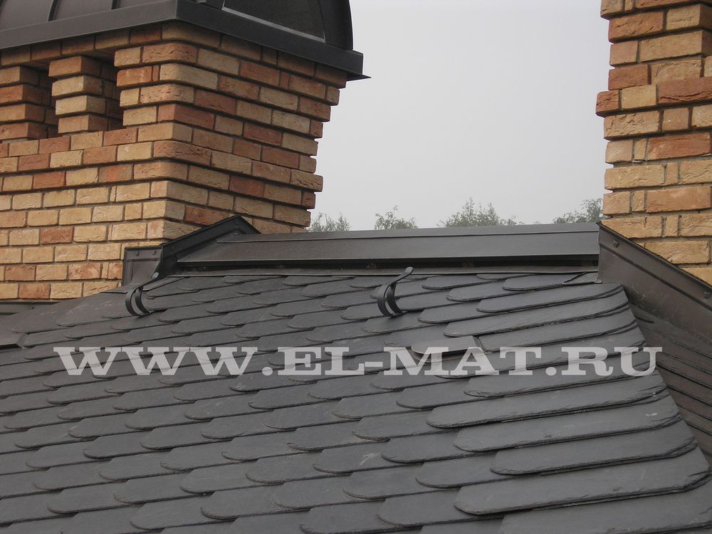

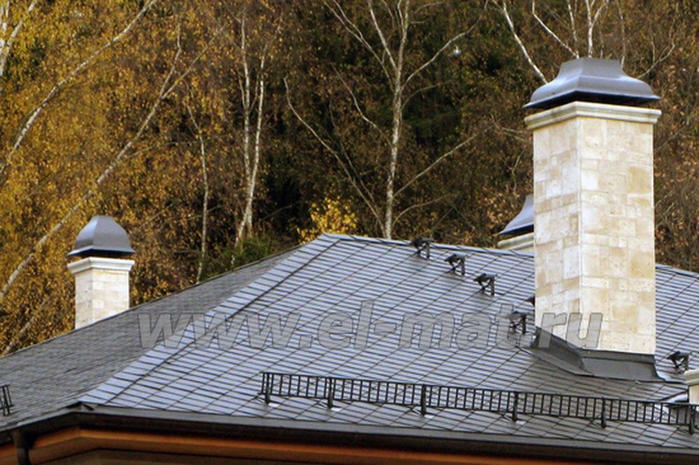

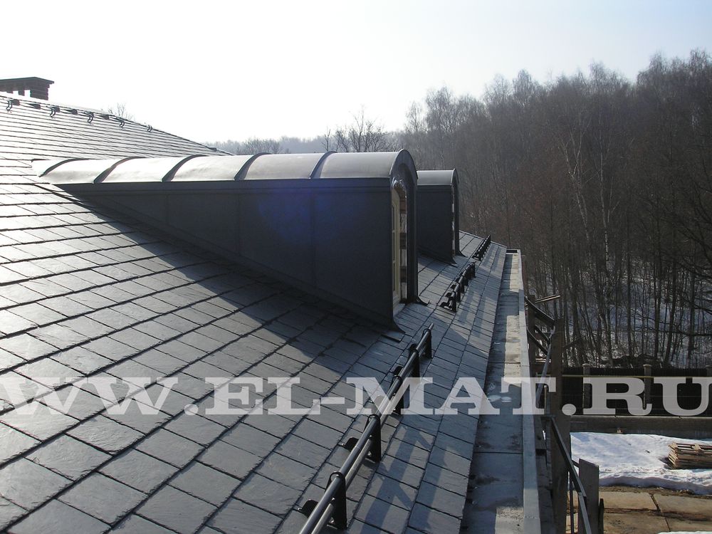

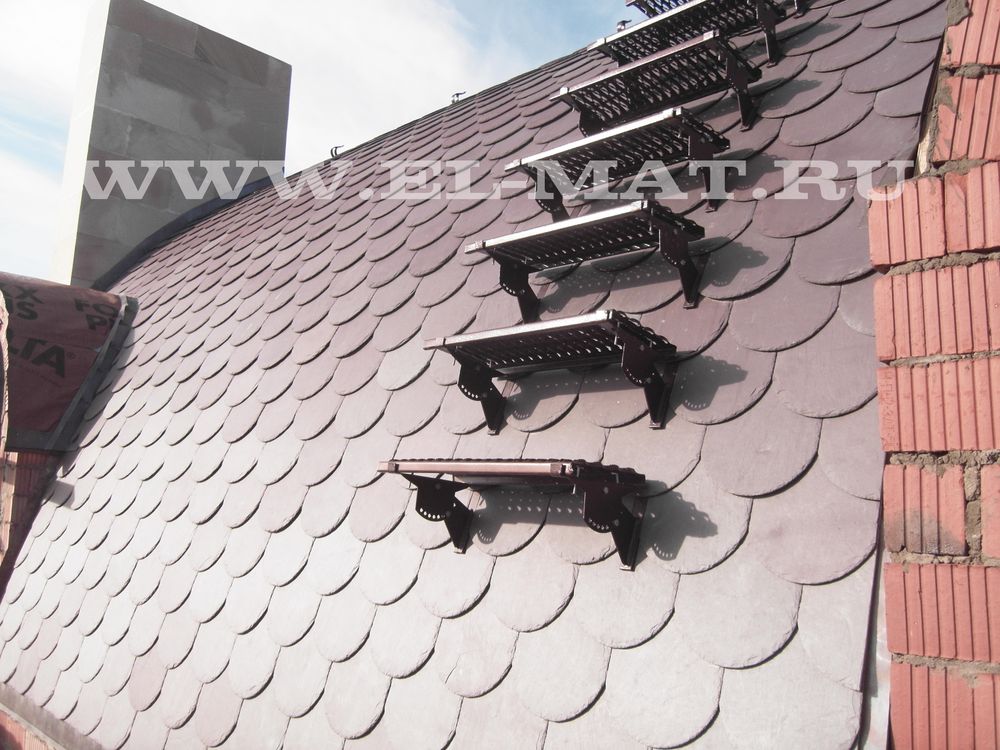

Ну не такой уж сланец и хрупкий. Однако способы усиления узла безусловно есть. Выложу тут пару фото. А еще Александр Левицкий имеет объекты с подобными узлами...
Re: Снегозадержание на сланцевой кровле
Все сугубо индивидуально, расчет нагрузки делать необходимо, но в основном качественный сланец в большинстве случаев не требует дополнительного усиления. На фото №15 усиление сделано.

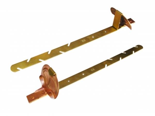

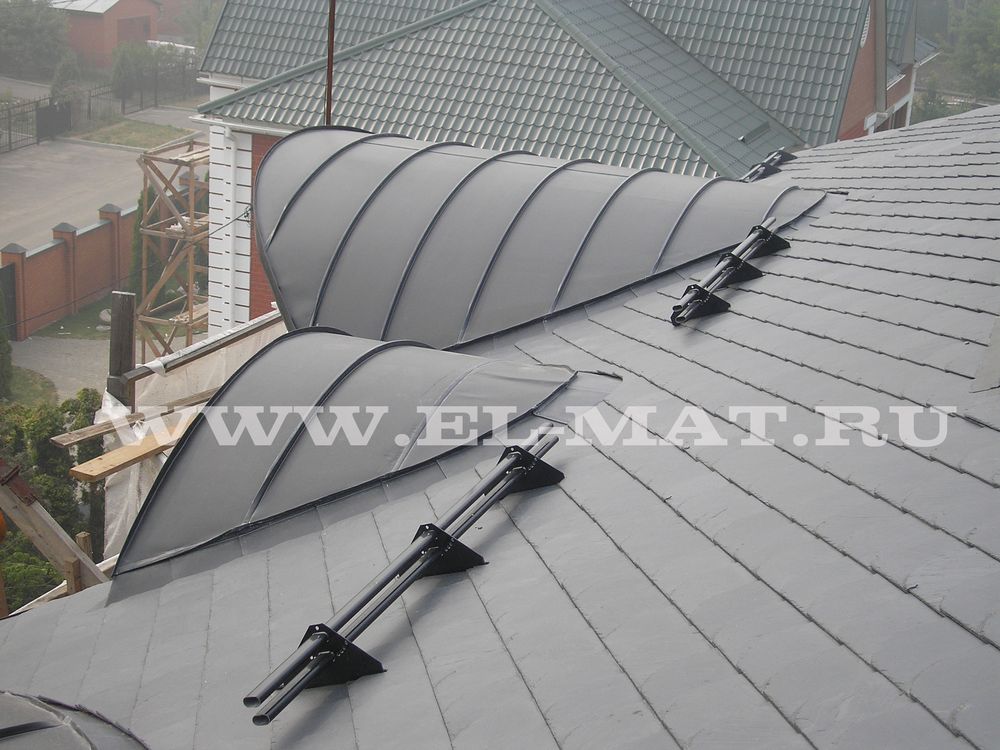

Кто ставил бугеля для сланцевой кровли!?
Сталкивались ли с такими как на фото!?
Очень нужно что-то нестандартное..

Alexey писал(а): Очень нужно что-то нестандартное..
Так пойдет?
Да, интересный вариант. Видел его в журнале кровельном.
Я правильно понимаю, что стопперы выполнены просто из сложенного в двое или трое листа металла?

Да, правильно, и ничего в этом ужасного нет, поскольку на каждый, отдельно взятый бюгель, приходится небольшая нагрузка.

Думаю для сланца это не совсем удобный вариант , т. к. плитка укладывается с "перехлёстом" 2/3 и "хвост" крепления "слишком большой", т.е. "жёсткости" маловато. Данный вариант используется на кровлях из "штучных" металлических элементов и является действительно удачным. На сланец мне кажется лучше использовать элементы пожёстче.
На вопрос Alexey : -
Изготовить такие же "бугеля" возможно и самим - главное, чтобы "руки и голова были на месте".

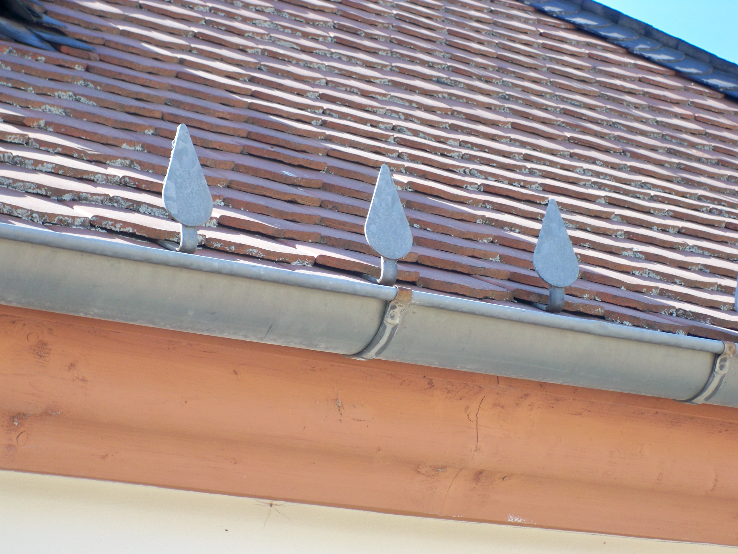

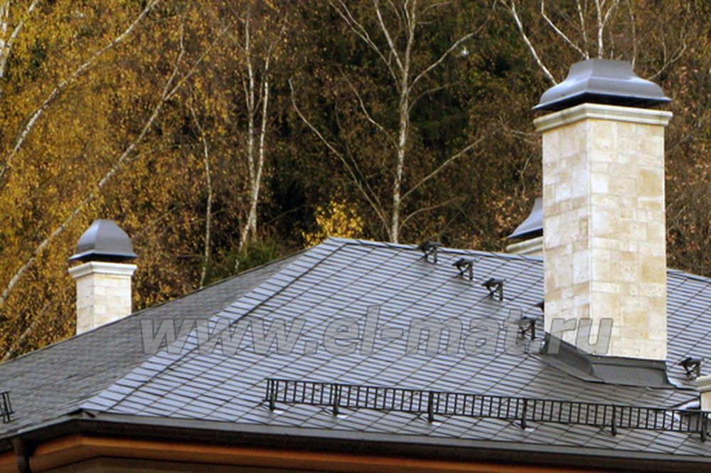

Вот традиционное решение (Чехия, Словакия, Венгрия).
На фото бобровый хвост, но принцип одинаковый.
А не маловато ли упоров для наших снеговых нагрузок???
Это всего лишь пример. В наших условиях следует применять бОльшее кол-во и в нескольких рядах.

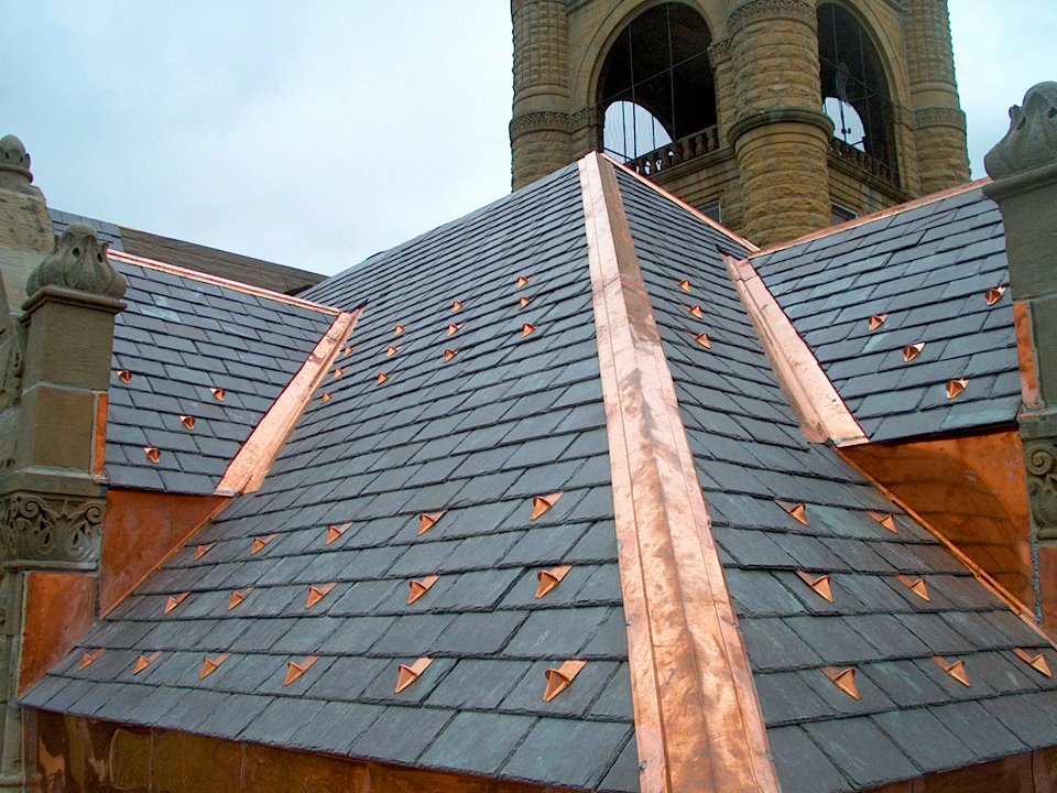

снегостопоры медные для сланца
penzatile писал(а):снегостопоры медные для сланца
Вариант хороший, но не дешевый. А кроме того делают такие вещи только в Штатах и 3-4 места в Европе.
