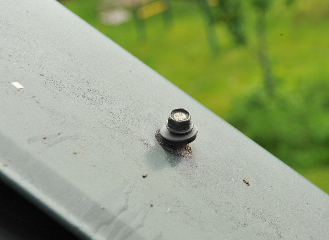

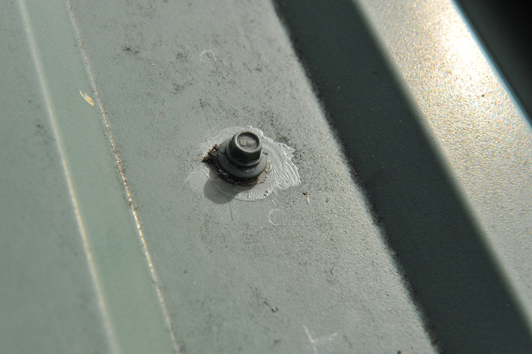

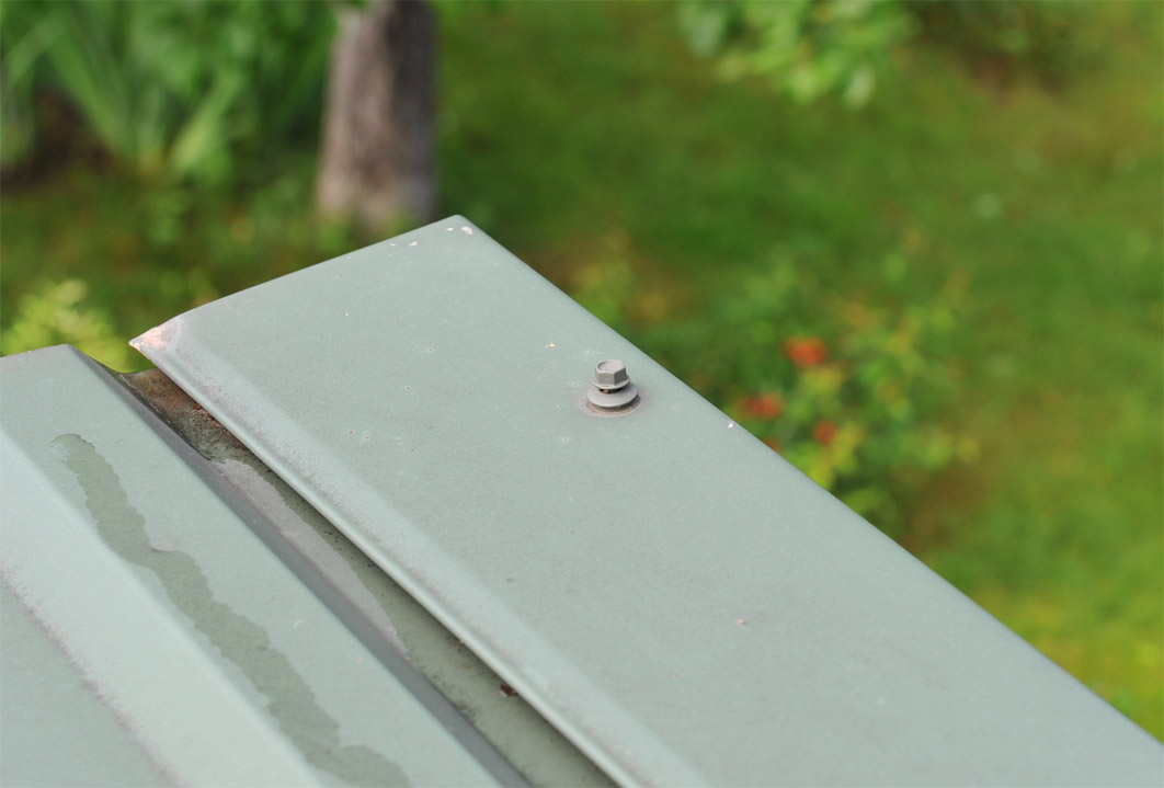

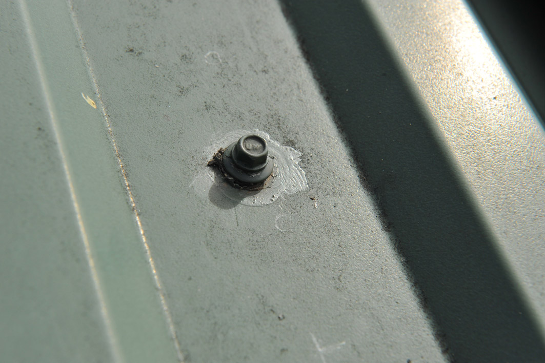

Побывал на инспекции кровли, смонтированной лет 5 назад. Заказчика напрягло то, что некоторые саморезы начали приподниматься над кровлей. Выкладываю несколько фото с кровли. Особенно сильно саморезы приподняты на фронтонных планках. На многих саморезах стали разрушаться резиновые уплотнители....
коллеги, стоит ли просто подтянуть саморезы или небходимо их менять???? кто сталкивался??

брать больший диаметр и длину это точно, и конечно те, что уже с уплотнителем идут..а размер уже по месту смотреть какие подойдут
