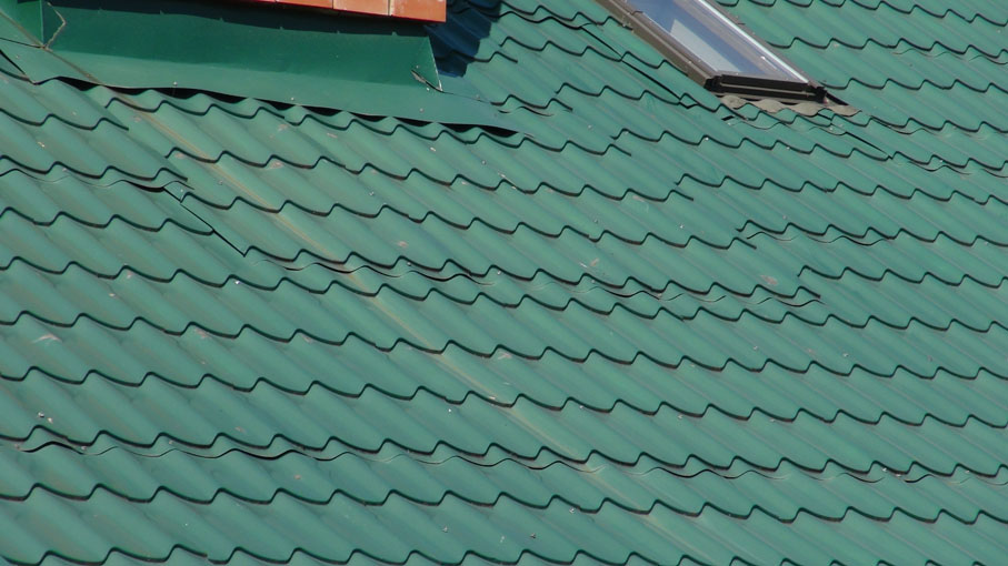

Не знаю в какую тему написать, но вот встречаются такие чудеса. Интересно какому идиоту в голову пришло так сделать!?
x4x
Re: Правильно ле выполнен монтаж???
Непрочитанное сообщение x4x »
А чего тут оригинального? :roll: Обыкновенный джамшут-дизайн, без особых кстати изысков, бывает гораздо интереснее.... :mrgreen: :mrgreen: :mrgreen:

x4x,будьте добры,просветите компетентно,что за профиль такой стремный у мч на предыдущем фото?Первый раз такой вижу.. :? Помесь бибера с монтерреем.. :)
x4x
Обыкновенный профиль под "монтеррей", только левый и в прямом (укрывающая кромка с протвоположной стороны от классического исполнения) и в переносном смысле, бо упрощенный пресс не позволяет формировать ступеньку большей высоты чем 12-13 мм, упрощенная линия кромки со стороны отсутствующей каппилярной канавки позволяет при необходимости укладывать лист в противоположную сторону, липецкое творение.

Раз пошла такая жара, подскажите и мне тоже, уважаемые профи, правильно сделали иль что то не так ? У меня возникло пару вопросов, но рабочие уверяют, что все нормально.
Yuriy100 писал(а):Раз пошла такая жара, подскажите и мне тоже, уважаемые профи, правильно сделали иль что то не так ? У меня возникло пару вопросов, но рабочие уверяют, что все нормально.
На мой взгляд все сделано достаточно неплохо. Разве что низ вертикальной стеночки можно было бы сделать аккуратнее. И еще верхняя ветровая должна заходить на нижний конек, а не под него. (на фото справа) Ну и сами ветровые наверху аккуратнее свести стоило.

Кровельщики утверждают, что ничего страшного, если заходит под , а не над нижнего конька. А на фото видно, что затекать будет даже по углублению в верхнем коньке. Может заказать верхние или нижние коньки длиннее, чтобы не уходило под нижний. Не нарушится ли внешний вид? Как поступить?
Yuriy100 писал(а):Кровельщики утверждают, что ничего страшного, если заходит под , а не над нижнего конька. А на фото видно, что затекать будет даже по углублению в верхнем коньке. Может заказать верхние или нижние коньки длиннее, чтобы не уходило под нижний. Не нарушится ли внешний вид? Как поступить?
Не до конца понял мысль насчет углубления в верхнем коньке.
По остальному - тут конек можно просто подвинуть вверх на 3-4 см и будет ок. Зачем еще то покупать тратиться!?

А то, что останется просвет между верхним и нижним коньком, ничего? Я имею ввиду заказать длиннее нижние коньки и завести их под верхние.
[quote="Yuriy100"]А то, что останется просвет между верхним и нижним коньком, ничего? Я имею ввиду заказать длиннее нижние коньки и завести их под верхние.[/quot
Честно говоря не понял сейчас о чем речь идет.
может стрелочкой на фото показать?

Нет, это я недопонял :oops: Вы предлагаете нижний конек подтянуть немного вверх, чтобы он зашел под верхний. А не как сейчас-над верхним. А как же та часть, что на краю крыши. Теперь там ведь будет затекать под обшиву. Я думаю здесь однозначно, нижние коньки должны быть большего размера и покрывать стык металлочерепицы полностью!
