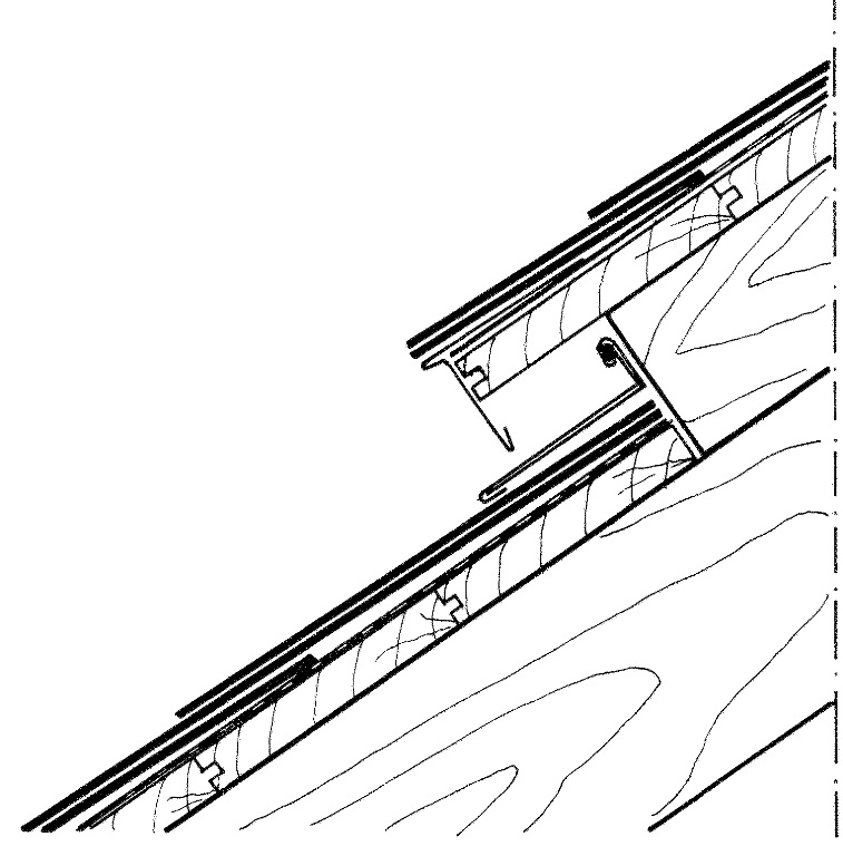

Согласен с The Roofer - высоты волны профлиста будет достаточно для проветривания.
Главное, не забудьте сделать вентилируемое примыкание нового покрытия гаража к стене дома.
Вентилируемый конёк (пловинка), по такому же принципу делают примыкания
