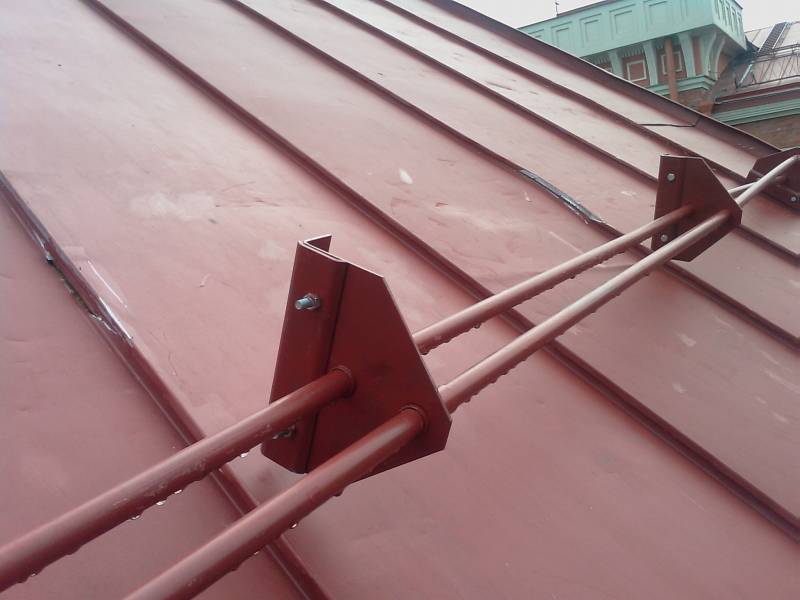

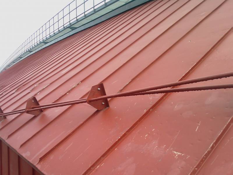

точно. можно......
только они падают. почему то....
И почему все считают, что у нас погода , как в Скандинавии?
Погода в северных регионах России - кроме Питера - очень сильно отличается от Финляндии.
Есть таблица снеговых нагрузок, разработанных для России, есть у orima сертификация для России, Володь выложи фото оторванных снежков orima, мы же про orimu говорим, а не про это подобие снегов выложенных на фото.
Re: Продам кровельный алюминий 300 м2.
cupro писал(а): Есть таблица снеговых нагрузок, разработанных для России, есть у orima сертификация для России, Володь выложи фото оторванных снежков orima, мы же про orimu говорим, а не про это подобие снегов выложенных на фото.
так они под "Орима" и сделаны. типа - если бы оригинальная Орима стояла - ничего бы не произошло ? Заблуждение... Снесло бы точно также.
В таблице может быть учтено количество снега - а вот произведен ли учет тепла ? ( когда из за тепла снег превращается в лед . который весит в разы больше). Стояли бы узлы крепления снегозадержания на каждом фальце, было бы снегозадержаний несколько "ниток" - может быть - ничего бы и не произошло ?
Сертификация для России ? - самим то не смешно ?
У нас любой д...мо можно сертифицировать - лишь бы деньги были...
