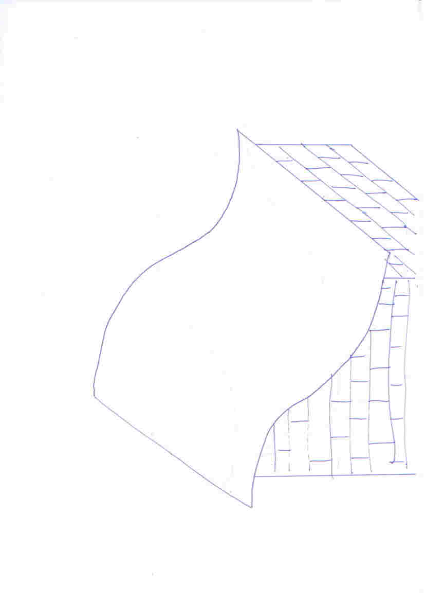

Владимир, вот грубый пример внутреннего радиуса без стоячей воды.

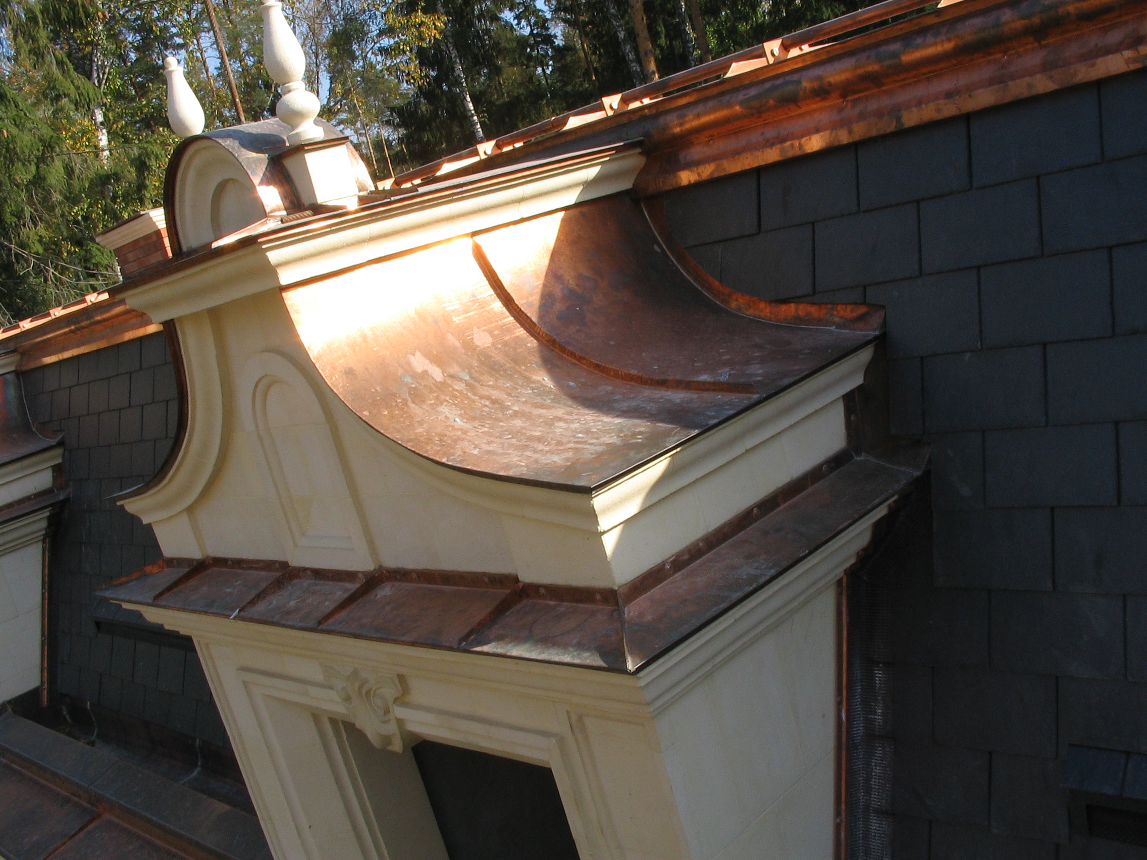

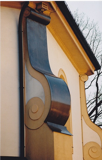

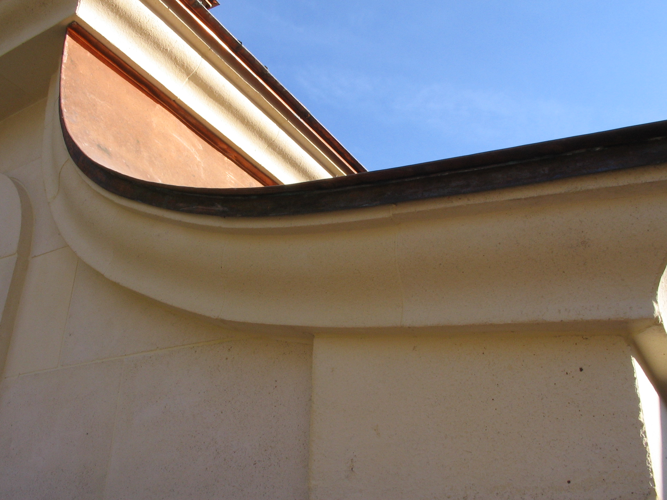

здесь ВСЕ без экколда.

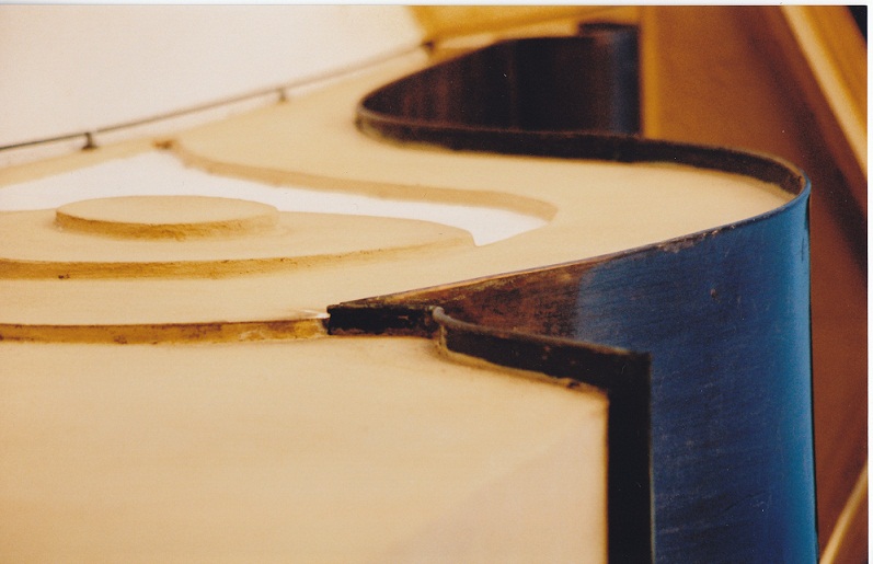

закатываете провод ( медный ) ( гибочник и зиг- машина ), потом с помощью трехвалковой машины гнете по образцу, дальше крепеж.

Porcellys писал(а):Не только линейные окрытия. Бывают такие и кровли. А уж на куполах такая ситуация сплошь и рядом. Ты сам такие делал.
Очень аккуратно смотрится. Молодцы.
masterroofer, я правильно понимаю, что речь идет о вот такой задаче? (смотреть фото)
p.s. использую фото компании Стройкров
