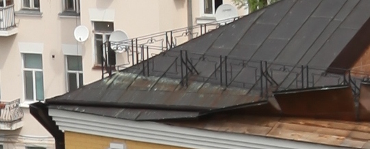

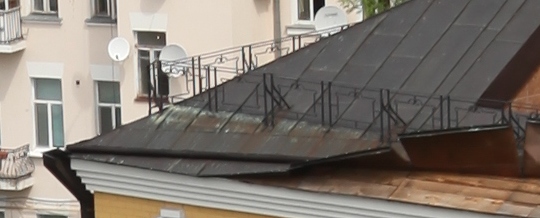

В продолжении нашей беседы прилагаю фотографию. Кровля - медь, решетка - судя по всему черный метал.
Подскажите, изменение окраски под и ниже решетки та самая электрохимическая коррозия?
myroofs
Re: Как установить декоративную решетку на коньке?
В даном случае больше похоже не на корозию, а на птичий помет.
А на мой взгляд это больше похоже на ржавчину с мталлического ограждения. Реакция меди наверняка есть, но с такого расстяния не увидишь.
ГИД
Непрочитанное сообщение ГИД »
Маловата фотография, чтобы точно определиться. Склоняюсь к наличию коррозии, и светлые пятна, на более четком снимке скорее всего будут светло зелеными. Чтоб так птички загадили, там голубятня должна быть.
myroofs писал(а):В даном случае больше похоже не на корозию, а на птичий помет.
абсолютно с Вами согласен....
Следы с железа будут изначально более коричневыми ( как нормальная ржавчина ).
