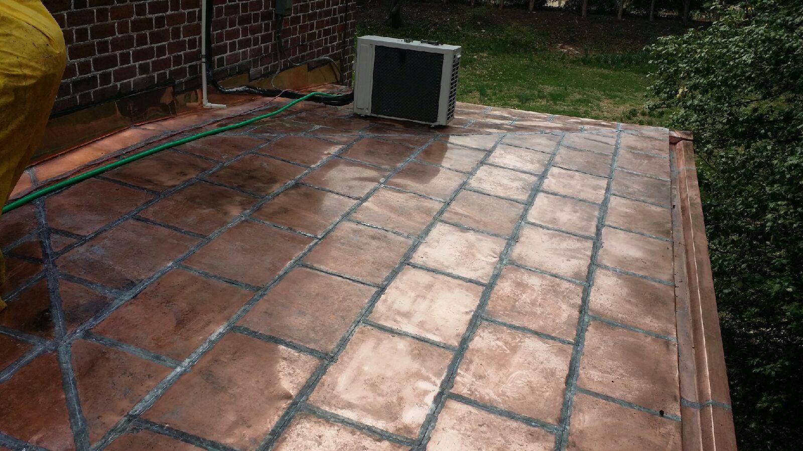

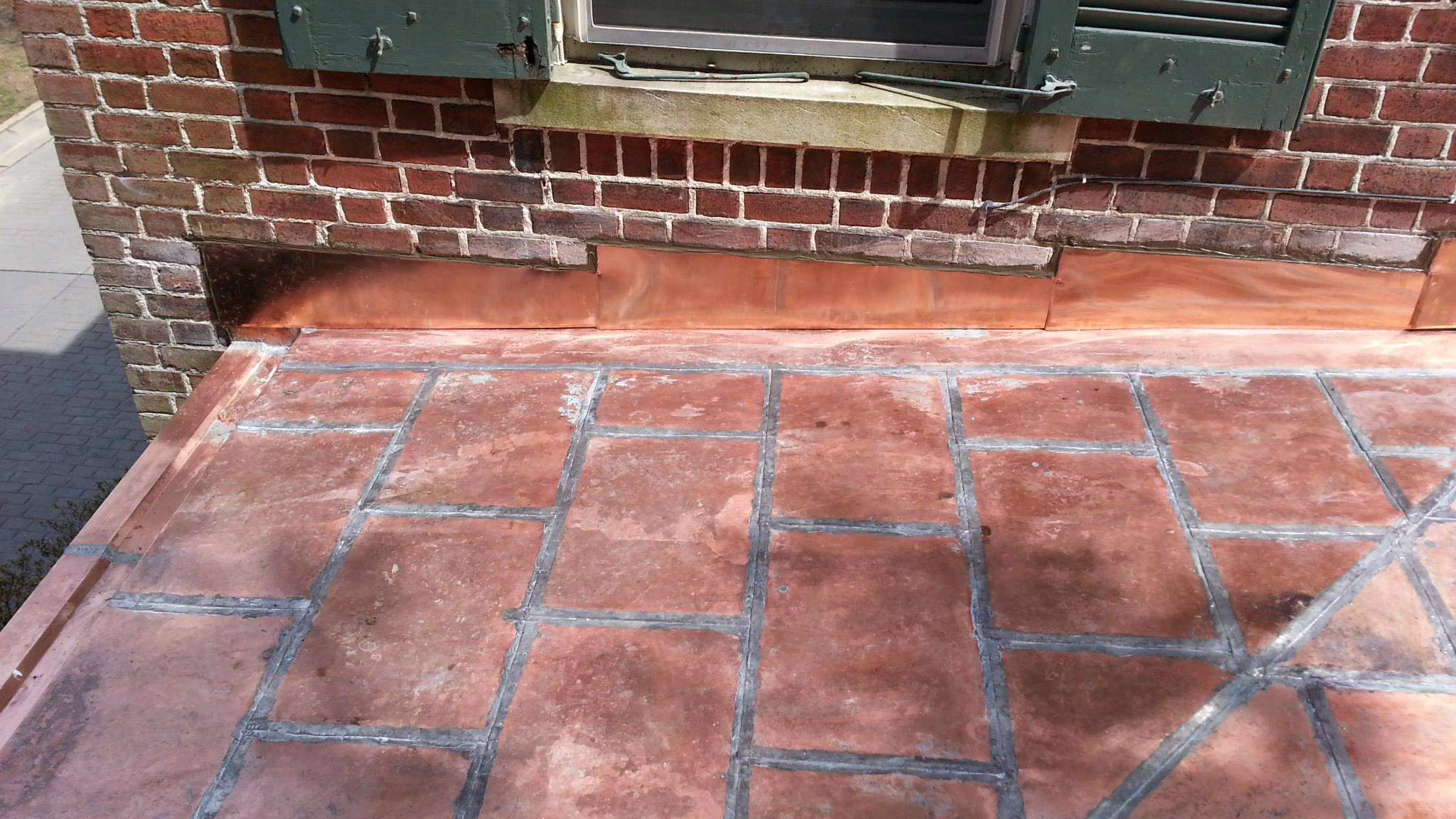

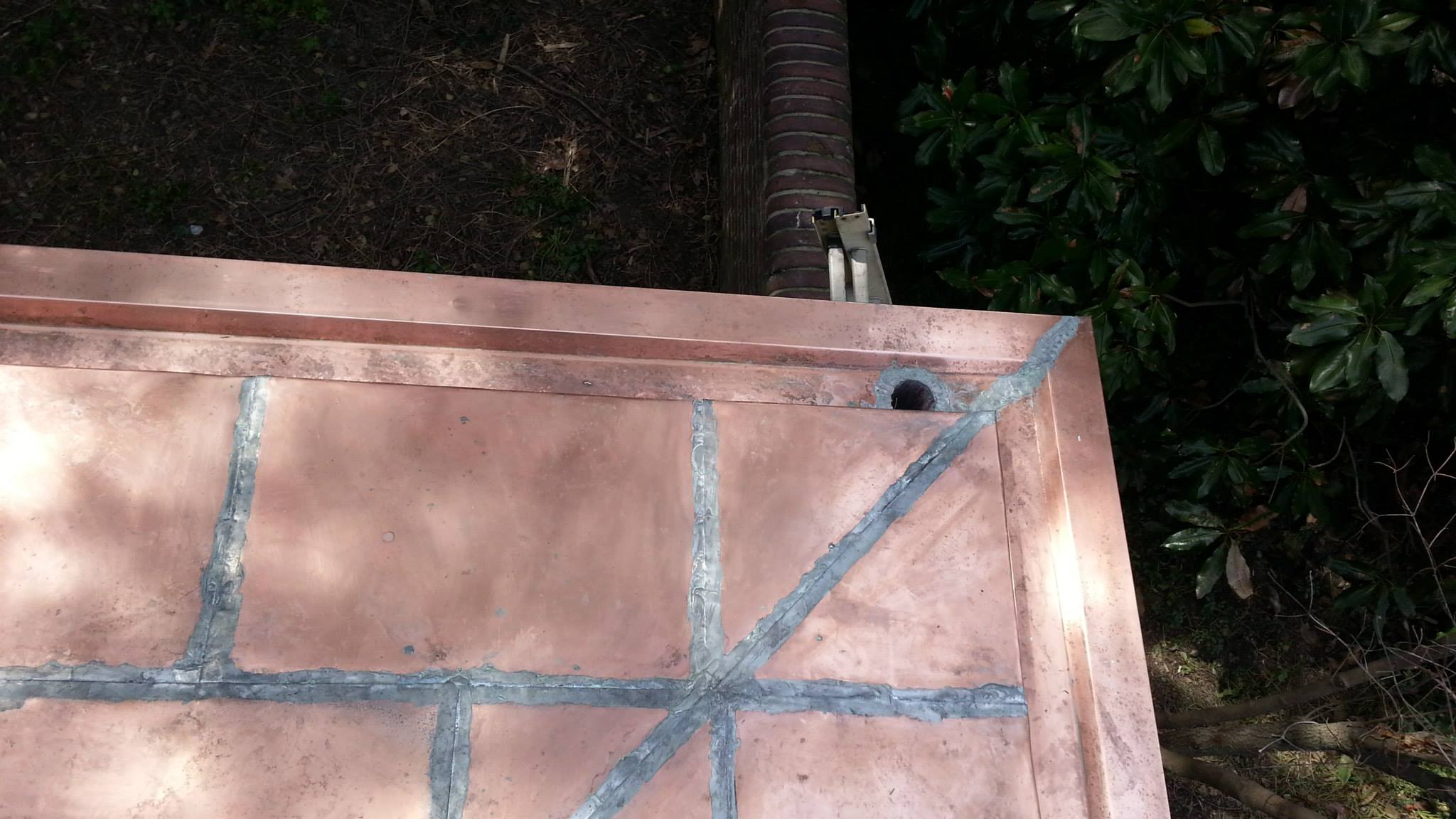

Re: Пайка медных кровель
Такая пайка это это дань традициям или жизненная необходимость?
выглядит ужасно просто...
