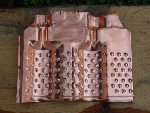

Медные материалы уже давно используют в Европе для превентивной защиты черепицы от мха.
Это специальные плетёные сетки из тонкой медной проволоки, либо накладки из медной фольги.
Производитель - Cotexx, по такому же пинципу мжно защищать битуплитки.
Справа - до санации
Справа - до санации
Межная накладка на черепицу.

На вопрос "The Roofer": это действительно работает, как правило, такую самоклеящуюся ленту устанавливают по обе стороны конька.
Преимущество медной "мочалки" в том, что площадь контакта с дождевой водой несоизмеримо выше, чем у плоской медной ленты.
Перечисленные Вами материалы, я думаю, вполне подойдут (особенно медный рулон для примыканий, т.к. он приклеится всей поверхностью).

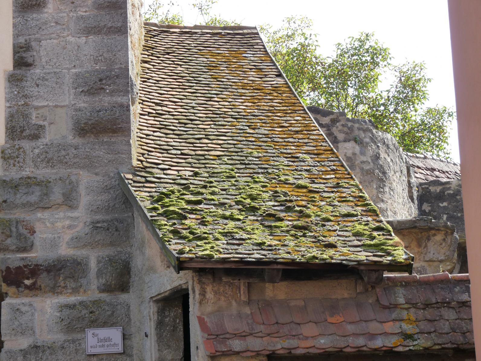

Немного запустили крышу, не правда ли....
