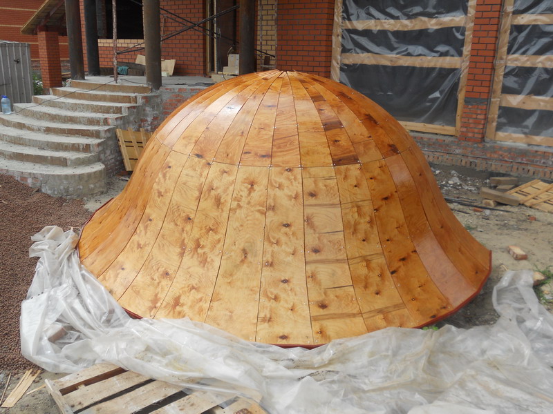

Как уложить черепицу Шинглас на куполе луковичной форме? Нарезка Соната. Нужно делать раскрой или развертку черепицы? Кто из асов мне поможет? :)

Симпатичный купол, но идеально сделать Шингласом его будет сделать сложно. Выбирайте самый мелкий рисунок, чтобы не было видно подрезов!
В идеале такие купола конечно лучше делать в меди или другом пластично металле. Каждый ряд ромбиков имел бы свой размер и все бы выгядело идеально!

penza писал(а):Как уложить черепицу Шинглас на куполе луковичной форме? Нарезка Соната. Нужно делать раскрой или развертку черепицы? Кто из асов мне поможет? :)
Пенза, на такой малой форме у вас материала уйдет раза в два больше площади. И вообще эта работа с ножницами на Шингласом и подобными материалами будет напоминать оригами :lol:
Громобой правильно написал, медь или любой другой пластичный металл решат задачу красиво и надежно!

sergio, кровля, крылечки и навесы над летними садами, также как и купол будет выполнен из гибкой черепицы Шинглас (нарезка Соната). Я спрашивал как сделать это из ГЧ, а не из фальца или штучной черепицы!

penza писал(а):sergio, кровля, крылечки и навесы над летними садами, также как и купол будет выполнен из гибкой черепицы Шинглас (нарезка Соната). Я спрашивал как сделать это из ГЧ, а не из фальца или штучной черепицы!
Penza, да не вопрос. Можно и из шингласа делать. Только вот резать замучаетесь. Чем меньше модель рисунка, тем легче будет выполнить. Только подкладочник обязательно нужен и дополнительно придется много подклеивать кусочки. Вобщем ТВОРЧЕСТВО, а не работа :D

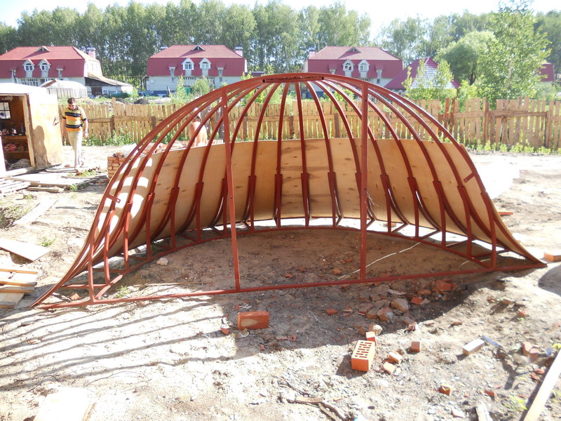

Перед укладкой черепицы Шинглас (нарезка Соната) на данном куполе будет выполнена 3D-модель в SolidWorks. Вариантов всего два: первый - укладка целых гонтов без ККЧ, второй - укладка гонтов с подрезкой ККЧ. В середине августа планируется выложить черепицу на куполе (фотки можно посмотреть будет здесь http://penzatile.antonov.mobi/portfolio ... 28-53.html).

ККЧ - коньково-карнизная черепица. Вопрос: как правильно сделать примыкание купола к внешней стене здания? Будет ли достаточно только одной планки примыкания от купола к стене?

Penza, выкладываю обещанные фото. Регулярно замечаю, что при прямых и отрицательных углах практически любая битумная черепица начинает отклеиваться. Используйте дополнительный клей и гвозди.
Фото в параллельной теме - http://forum.design-roof.ru/viewtopic.p ... 1520#p1520
Планки достаточно одной будет (не две же ставить). Но опять же клей и гвозди. Тут ничего другого не придумаешь.
