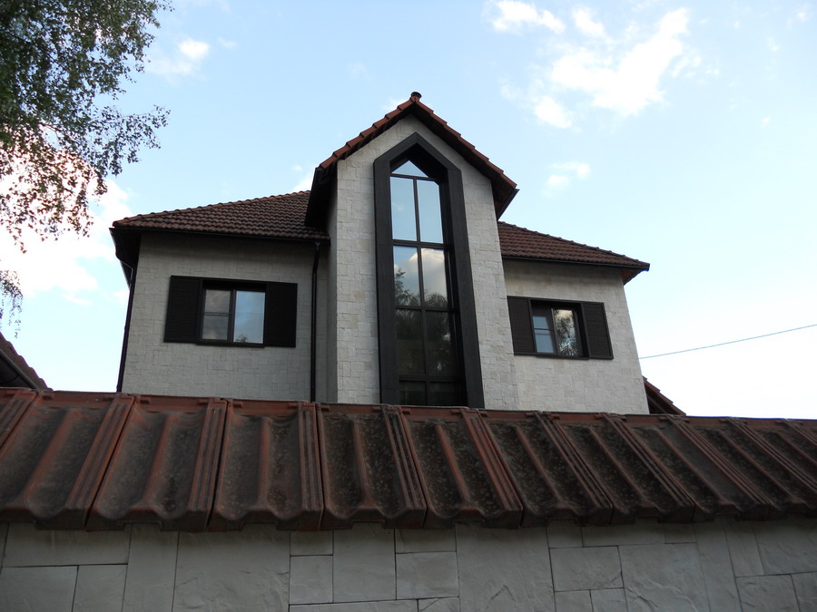

Ни разу у нас не видел обновленную черепичку. На фото самая старая черепица, которая имеется в Пензе. Никто их и не моет, лежат они себе и лежат. Подобных услуг никто у нас не предоставляет. Думаю лучше будет новую положить всем у кого грязная черепичка :)

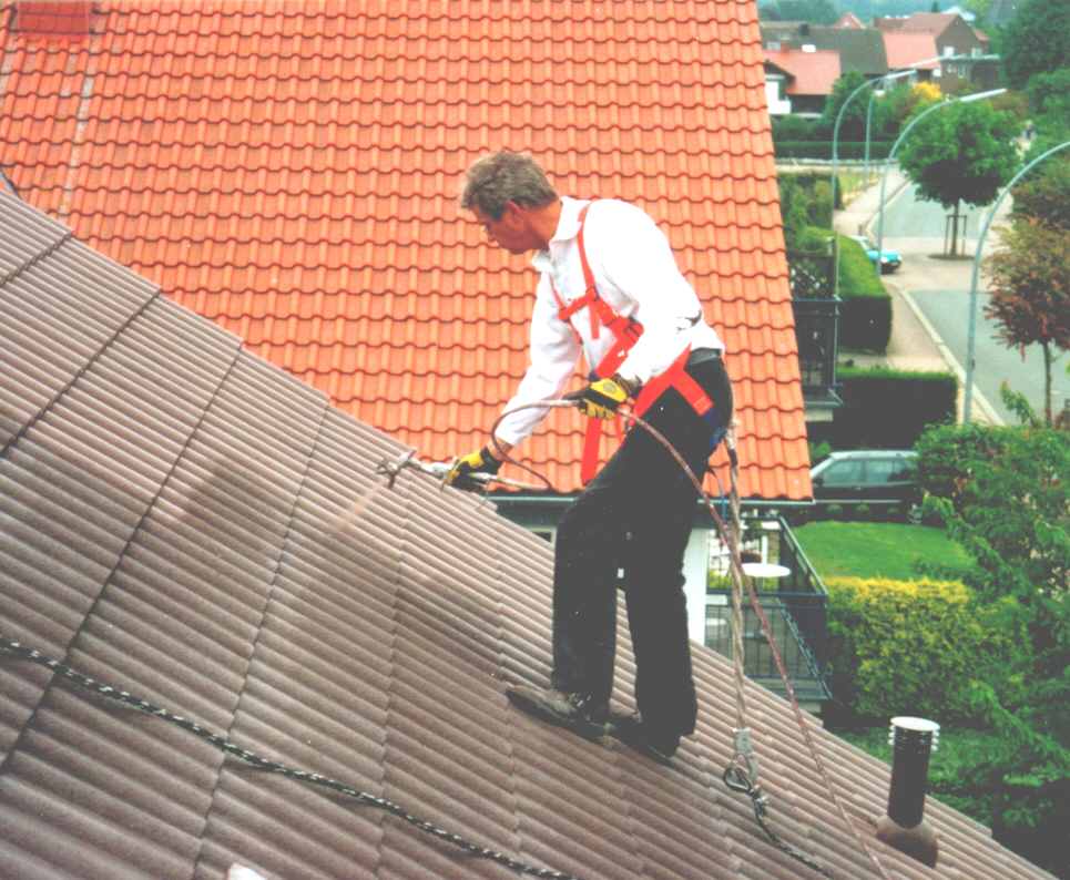

В Германии очистка и восстановление окраски ц/п черепицы - это целый сегмент кровельного бизнеса.
Обычно смывают грязь "кархером", а вот мох поливают хим.составами и после механически удаляют (щетками) или смывают.
Для повторной покраски используют специальные краски на основе акрилата (Reinacrilat).

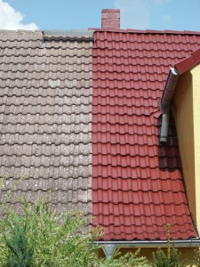

Обновление кровли из ЦПЧ.
Сначала мойка, а потом окраска. И крыша как новая.

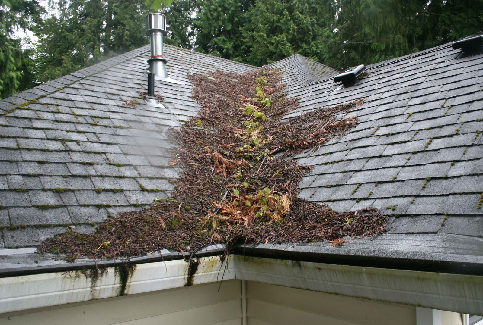

Вот нормальное состояние кровли в конце осени или весной, если дом стоит на опушке леса.

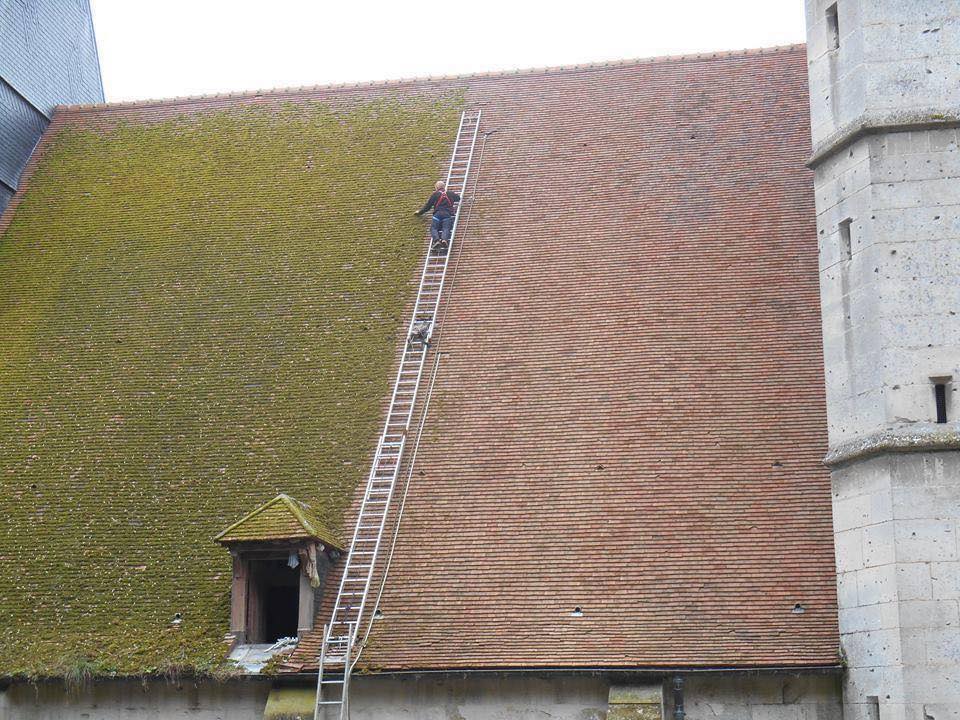

Даже самые старые кровли можно очистить.
Вот этой думаю лет за 100 точно. Тут мох уже как газон стал. И то отчистили!
А главное, что с основным кровельным покрытием ничего не случилось!
