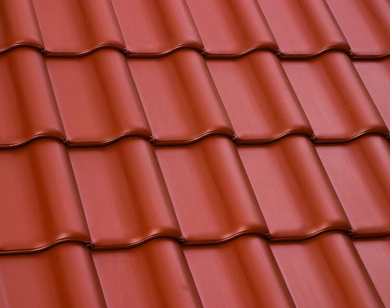

Да, я говорю о керамике. Добавляя в глину 1-2% по весу окислы марганца (Mn3O4, Mn2O3), окрашивается тело большей части портфеля ангобированной и глазурованной черепицы. Сейчас на смену польской модели Сириус пришел польский же Амбер 12V. Вес одной штуки: 3,6 кг. Рекомендуемый угол наклона кровли: 16°. Свободный ход замка черепицы по вертикали - до 30 мм. Темные цвета черепицы прокрашены в массе.
Re: Чем отличается керамика разных производителей?
Роман писал(а):Да, я говорю о керамике. Добавляя в глину 1-2% по весу окислы марганца (Mn3O4, Mn2O3), окрашивается тело большей части портфеля ангобированной и глазурованной черепицы. Сейчас на смену польской модели Сириус пришел польский же Амбер 12V. Вес одной штуки: 3,6 кг. Рекомендуемый угол наклона кровли: 16°. Свободный ход замка черепицы по вертикали - до 30 мм. Темные цвета черепицы прокрашены в массе.
Роман, давайте тогда быть предельно корректными в формулировках. Насчет большей части портфеля и окрашивания. Надо все-таки пояснять, что окрашивание идет не от слова краска в данном случае. Марганец добавляется в сырье и обеспечивает сплошной коричневый цвет черепицы после обжига. Таким образом только модель коричневых и более темных оттенков будет на срезе коричневой. А это все-таки не большая часть ассортимента.

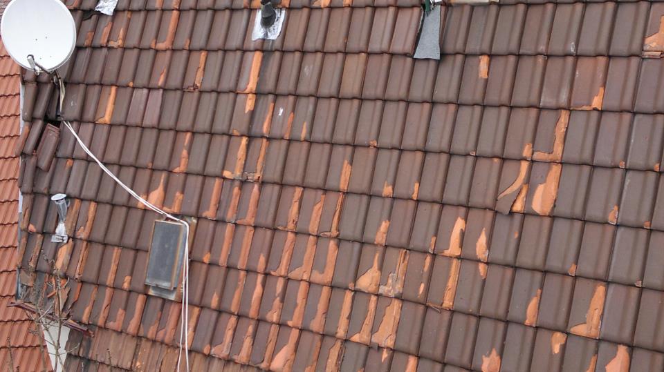

Вот на украинском форуме разместили фото черепицы Ребен выпуска начала 90-х.
Я подозреваю конечно, что сейчас таких проблем с материалом у них нет (вроде как линии обновились)
Но, как говориться, ложки вернули, а осадочек остался.
