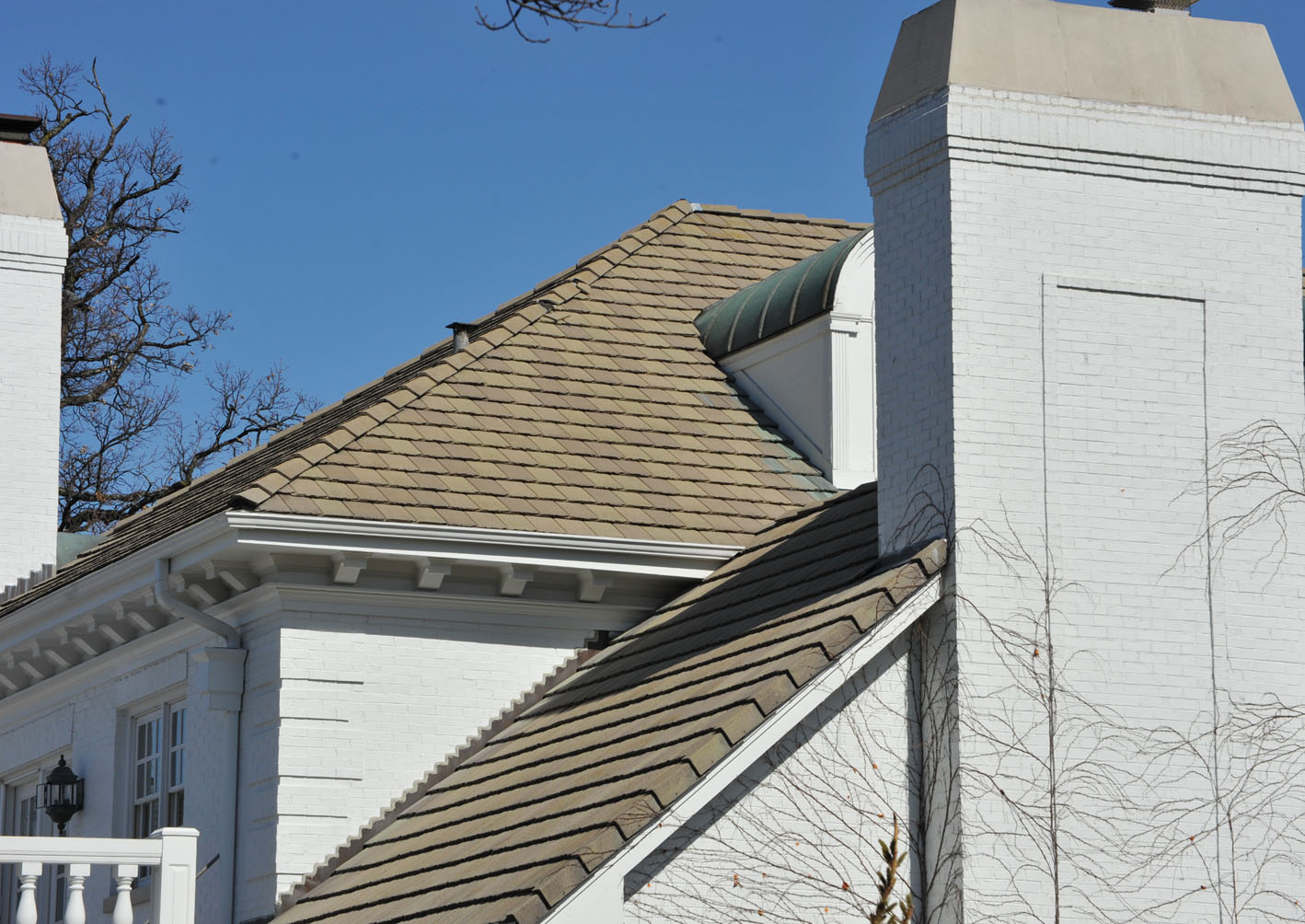

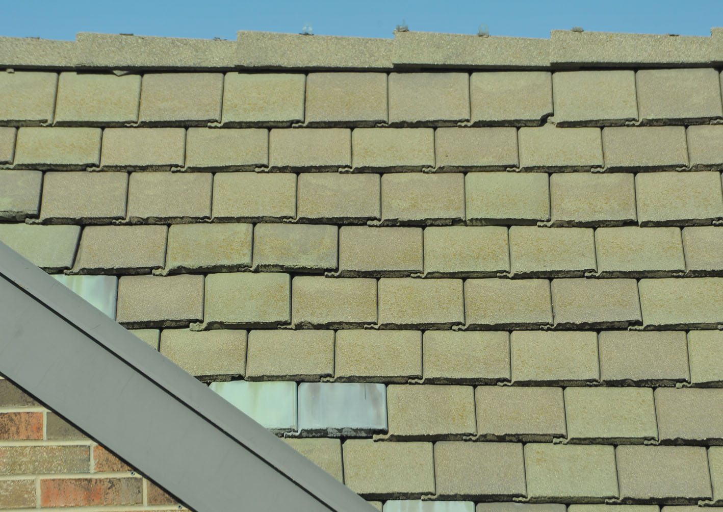

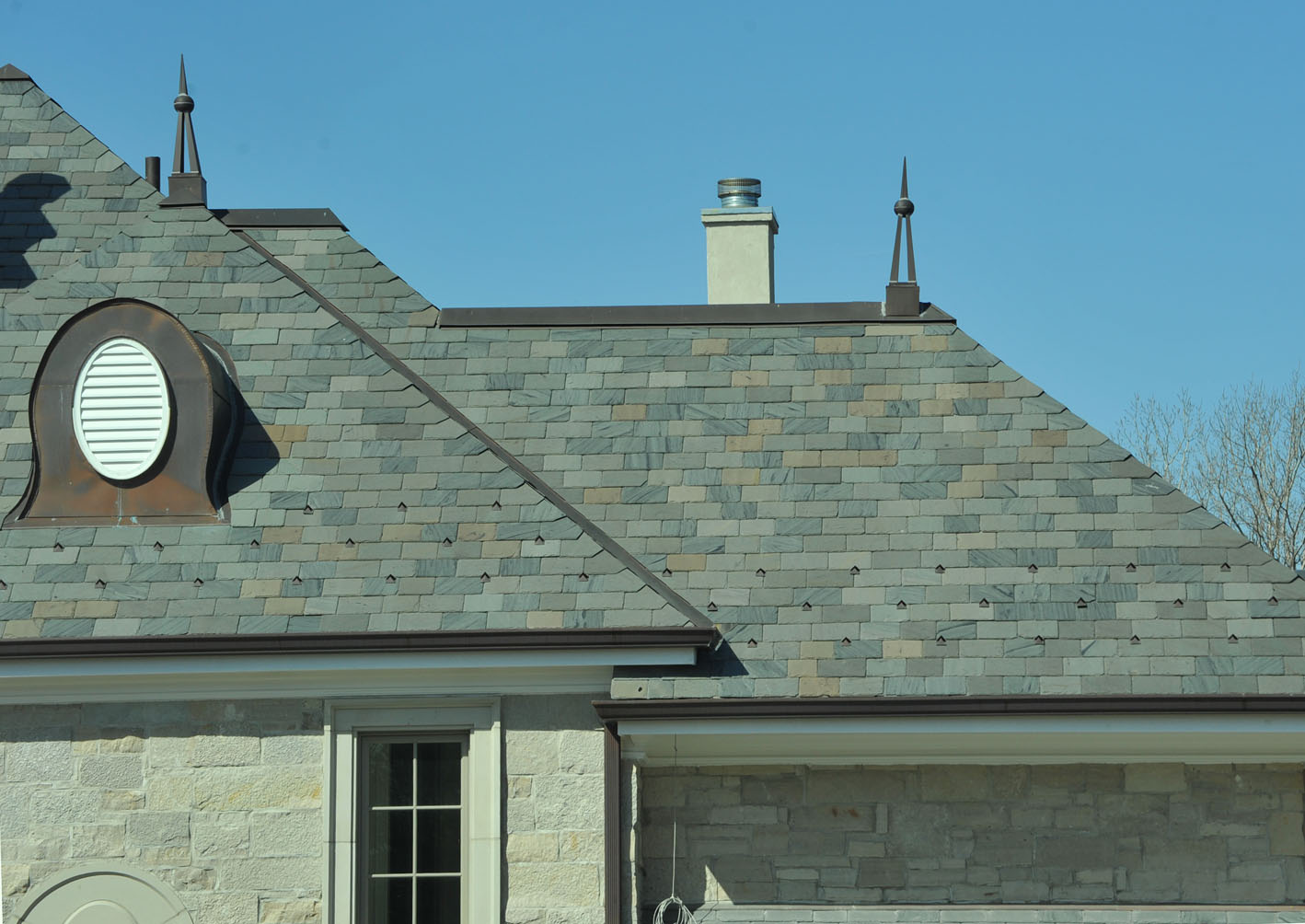

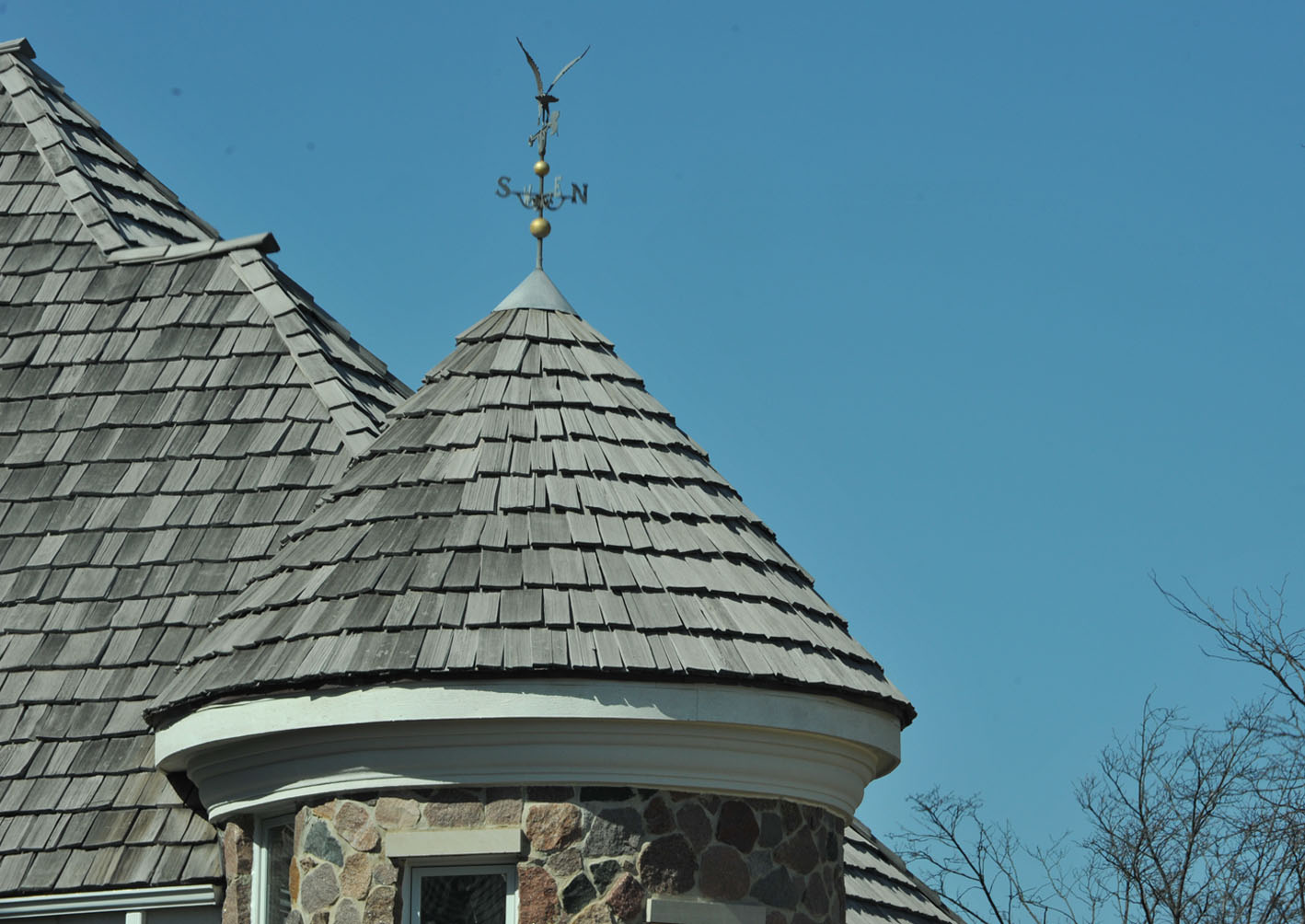

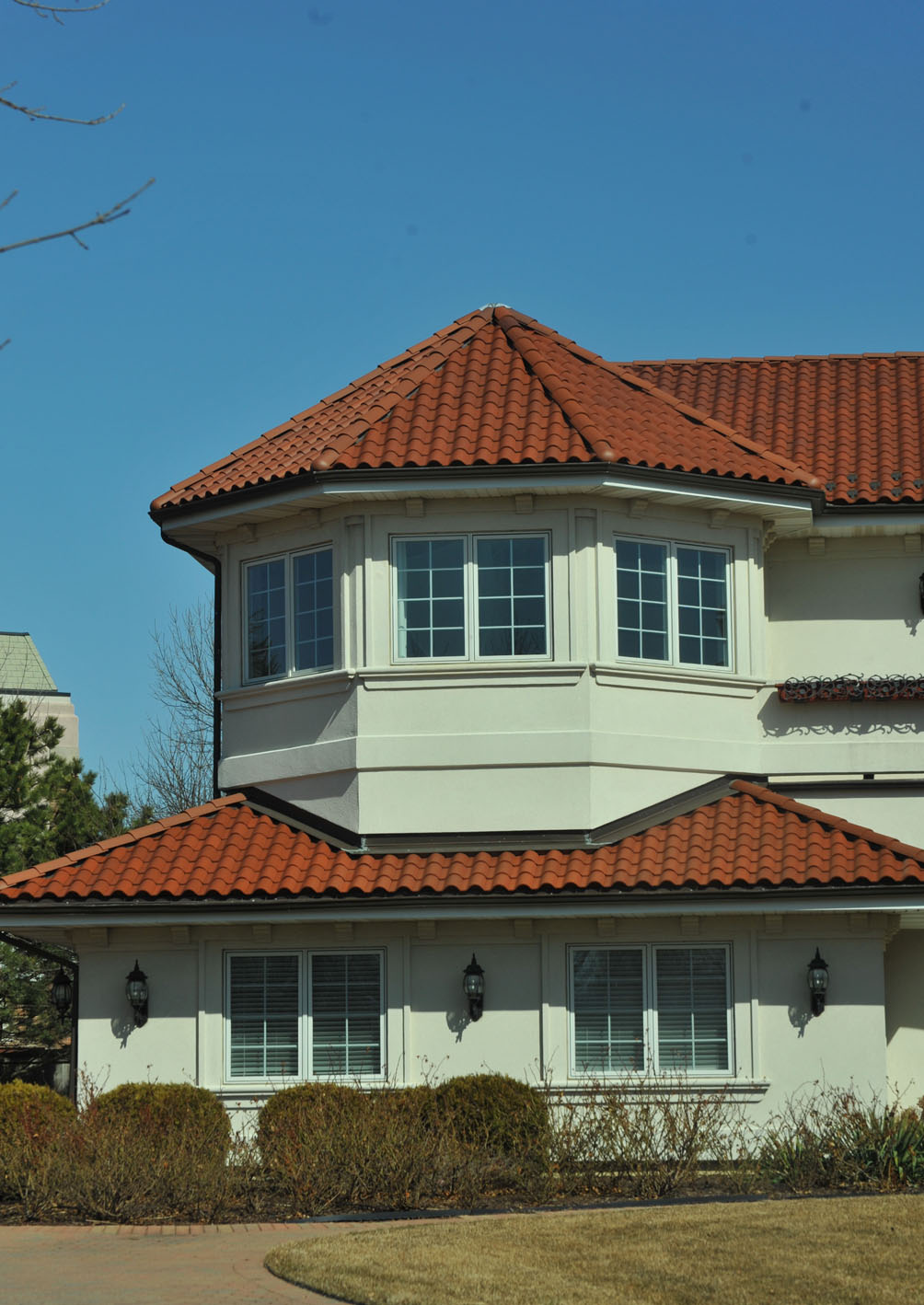

DoctorS писал(а):А, например, в штатах есть фирма Людовичи, которая ни с кем не конкурирует. У нее свой рынок и самая дорогая черепица в мире с гарантией 75 лет.
Ну, как бэ американцам и нет надобности плодить большое количество производителей керамики. У них, насколько я знаю, рулит битумка. А крыши из натуральной черепицы - это штучные образцы, элитные, можно сказать, для ценителей, которых в Америке кот наплакал.
Re: Чем отличается керамика разных производителей?
akroniv писал(а):Ну, как бэ американцам и нет надобности плодить большое количество производителей керамики. У них, насколько я знаю, рулит битумка. А крыши из натуральной черепицы - это штучные образцы, элитные, можно сказать, для ценителей, которых в Америке кот наплакал.
Да, такой стериотип есть. Для меня он был частично развеян, и частично подтвержден.
Действительно в штатах очень много битумки, но глубоко заблуждаются те, кто думает, что других материалов там мало.
В США работает 4 завода по производству керамической черепицы и ее не мало встречается, особенно в поселках бизнес и премиум класса.
Очень много используют американцы дранки! Есть поселки полностью покрытие деревом.
Фальцевые кровли тоже не на последнем месте.
С керамикой конкурирует цементно-песчаная черепица. Вот только профили черепицы совсем не такие как у нас.
Очень много кровель под сланцем.
Вот только металлочерепицу я там не встречал ни в каком виде.
попозже выложу примеры.
долой стереотипы - кровли в США

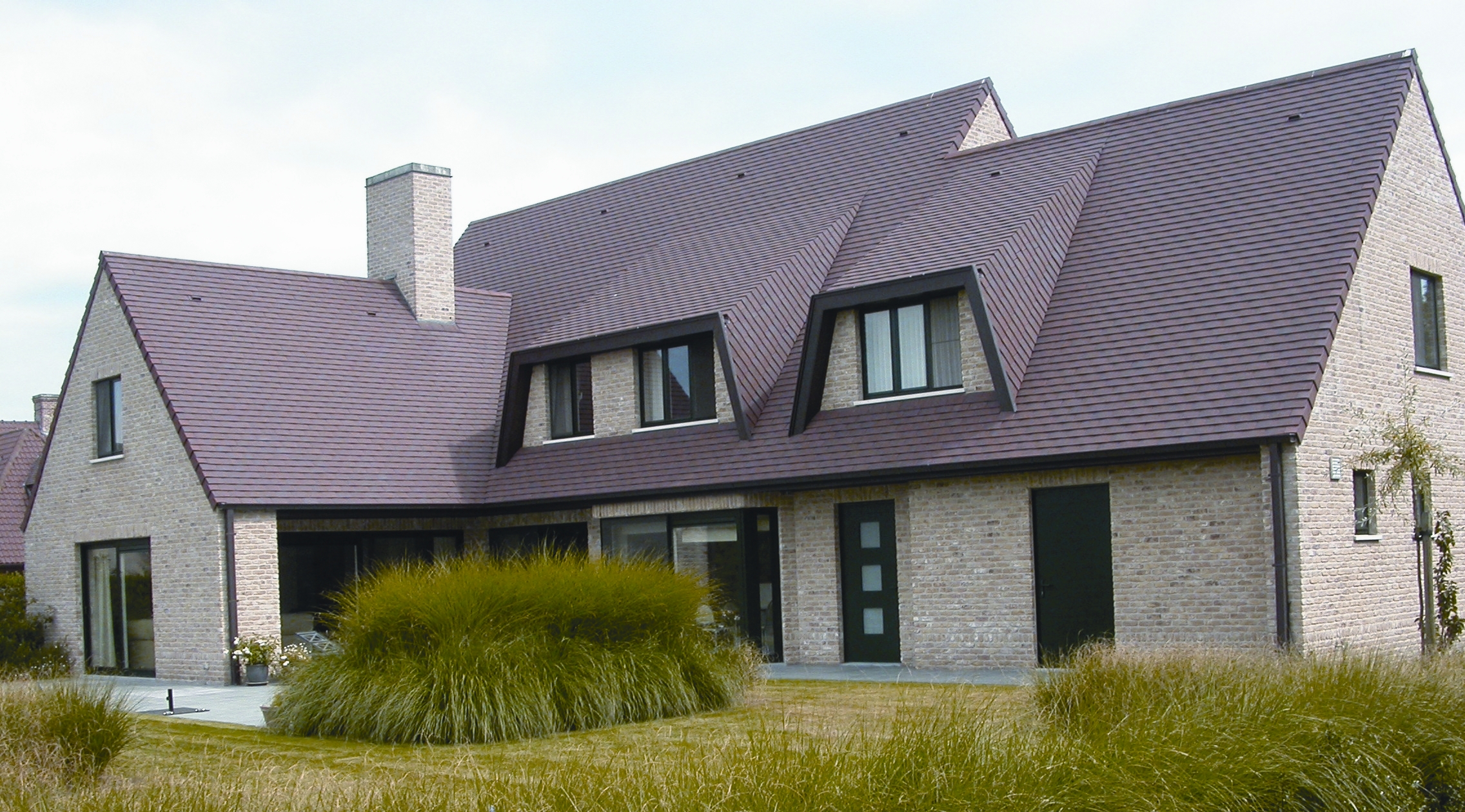

В процессе разработки проекта добрались до покрытия для крыши.
Хочется выбрать что-то европейское, бесшумное и сдержанно-изящное.
Наткнулась в интернете вот на такую фотографию - http://terreal-tile.ru/node/127
Очень понравилось как аккуратно выглядит крыша.
Подскажите, этот французский производитель terreal, хорошо ли зарекомендовал себя? Подойдет ли черепица для наших зим?

Насколько мне известно, компания Terreal предлагает в России только ту продукцию, которая подходит под наш климат. Гарантия 30 лет также распространяется и на морозостойкость. Пока я не слышал о нареканиях к данному производителю. Только учтите, что данная модель подходит под уклоны от 39° (согласно данным производителя). Если уклон меньше, то нужно устраивать "нижнюю кровлю" и позаботиться о вентиляции подкровельного пространства.
